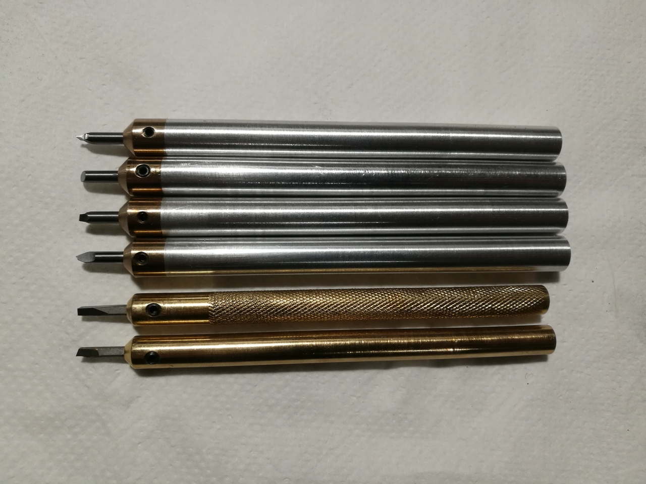

Сделал несколько самодельных инструметов.
Штихели для точеня на токарном станке с подручника. Наиболее удобные оказались ранее показанные Душаном.

Микрозатачной на основе эл.мотора на 24 в, макс. обороты 10000. Удобно держать в руке и затачивать штихели под лупой.
