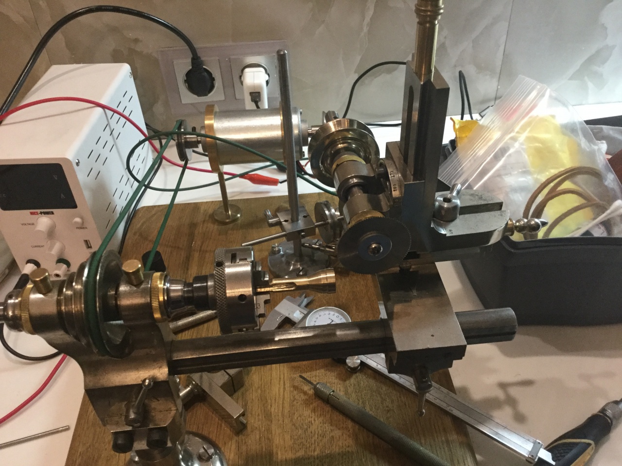

Когда начинаешь обдумывать какую то задачу, а затем способы ее решения и возникает понимание: нужно изготавливать инструмент или оснастку.
и если раньше это пугало и заставляло отступать, то теперь (вот так потихоньку и незаметно) ситуация изменилась. просто рисуешь чертежи и делаешь.
и даже гальваника теперь не пугает

Антон! А расскажите подробнее технологический процесс: как крепили, чем и как разрезали? Вообще то такие вещи точат с одной установки. Но это сложно. Я тоже делал цанги, но твёрдые, из углеродки. Муторное дело.
  #150
Старый 31.05.2020, 09:51
Аватар для Anth
Anth Anth вне форума
Регистрация: 04.11.2012
Адрес: Россия, Самара
Сообщений: 8,412
Сказал(а) спасибо: 2,837
Поблагодарили 30,151 раз(а) в 4,730 сообщениях
Сообщение от Mastertime Посмотреть сообщение
Да разницы нет из чего точить. Почему латунь? Оснастка слишком специфичная - мало использоваться будет, поэтому вопрос износа не стоял.
Точить проще - это два.
И, наконец, мягкая латунь для зажимания колёс наверное лучше.
Точил за одни проход. Далее нарезка резьбы и канавка.
А посадочное место - в бабке на станочке где будет работать. Чтоб биений никаких не было.
Проточил под колесо чтобы входило впритирку.
Проточка - под отрицательным углом.
Разрезал так: на индексном диске разметил три по 20 - сделал резцом черточки. Пилить на фрезприставке не задалось (на фото)
Поэтому распиливал на столике, диск был в ПБ. При этом цанга стояла вертикально резьбой вверх.
Получилось очень ровно.
Уже потом - Активация поверхности, подстойный никель, промывка и слой блестящего никеля.
Зажимает отлично. Центровка точная.
