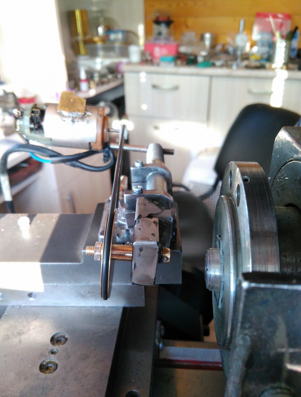

Покажу свое последное изобретение... Тоесть, задумал давно, но осуществил несколько дней назад. Ето фрезерная приставка с летучей фрезой, которая седит на месте резца в моем универсальном токарьном станке. Может кто-нибудь догадаться какое ее основное предназначение?

Привет,Невен!
Не сразу увидел Ваш пост.
Думаю, что это устройство помогло бы изготовить, Квадрат для заводного вала, Червячный узел или Фузейную улитку.Правда для улитки нужно как то осуществить правильную поперечную подачу.Вообще может быть полезно для многого.

День добрый. Возможно для фрезерования резьбы !?

Правильно, служит для изготовления резьбы одним проходом. Для всяких винтов и червячных валов. Конечно, подходит для изготовления квадрата, шлитца на головке винта...

Простите, не понял, а чем не подходит обычная резьбовая плашка?

Николай, привет! Плашка обычно не может нарезать резьбу на 'синюю' сталь. Еще, на станке можно сделать любую резьбу с любым диаметром и шагом.

Невен, а если мне нужно нарезать зубья на колесе, только одном, я знаю диаметр и количество зубьев.
для того какая последовательность действий? нужно вычислить ширину фрезы и сделать летучую фрезу ?

Антон, привет!
Резец для фрезы легче изготовить имея такое колесо, какое нужно изготовить (может здоровую часть сломанного колеса) или другое колесо, но с таким модулем зубьев. Тогда можем наложить резец и проверить как он повторяет форму междозубия.

Сообщение от nevenbekriev Посмотреть сообщение
Резец для фрезы легче изготовить имея такое колесо, какое нужно изготовить.
именно))) у меня колесо в голове только ))) поэтому модуля не знаю.
ладно, пойду почитаю книгу "проектирование часов" ))))

Сообщение от Anth Посмотреть сообщение
1 Ведь колесо не абстрактно само по себе, оно взаимодействует с другим колесом. И если есть то колесо, с которым оно взаимодействует, то его триб даст вполне неплохое представление о размере зуба.
2 Если известно количество зубов и диаметр колеса, то вычислить ширину сегмента зуб-пробел не сильно сложно. Ну и где то половина этой ширины и будет шириной фрезы.
