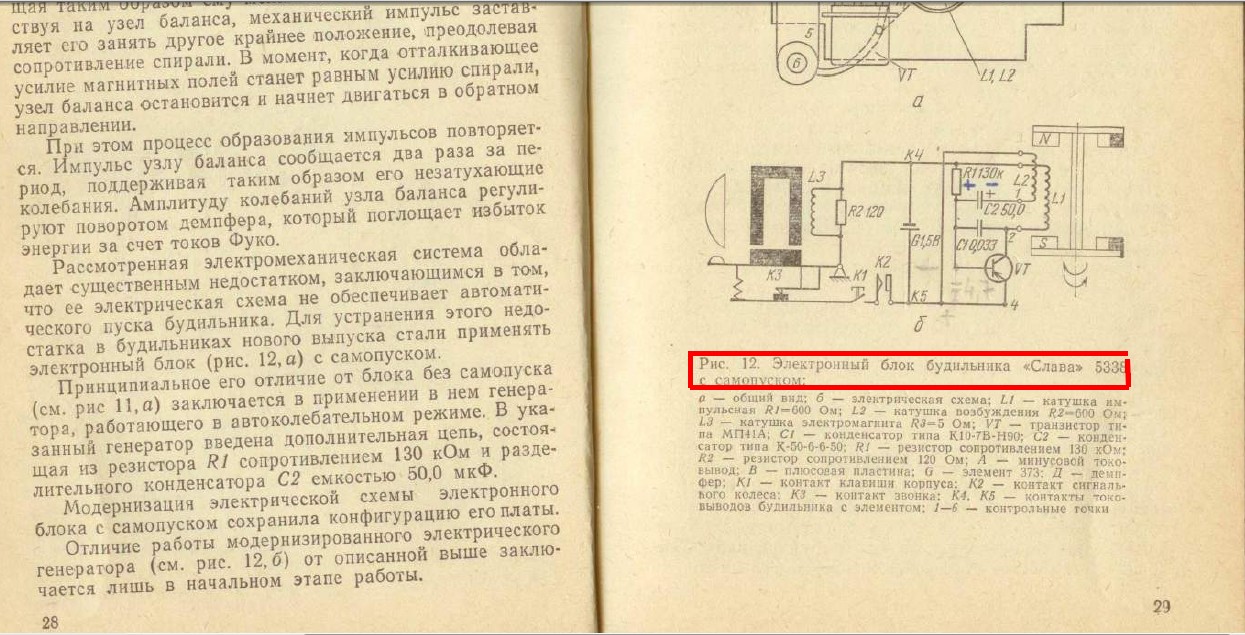

Сообщение от dmvt1 Посмотреть сообщение
У Славы автозапуска нет.
Самозапуск заявлен.

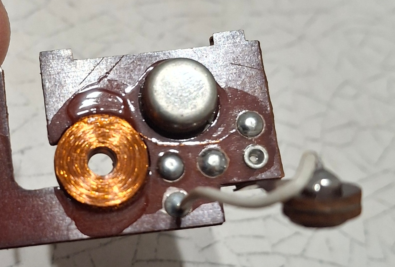

В очень ранних 5338 (1972) электролита (и резистора в его цепи) не было вообще - входная катушка была подключена сразу к базе. Тут уже кремний не поставишь, как и в "Прецизионных".
Было 2-3 схемы, ранняя, поздняя и возможно переходная, если я ничего не путаю. Вообще, довольно загадочные часы, выпускались около 20 лет, но про них почти ничего не известно.

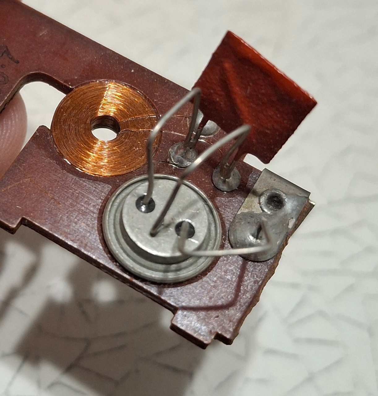

Сообщение от Rukogop4646 Посмотреть сообщение
Друзья,обьясните для меня тупорого где на такую славу будильник донора искать два купил все сломаны,купил по 100 рублей,сколько надо вложить денег чтобы пошли для абсолютно тупого меня обьясните?
В них кондеры массово мрут, замените их и часы должны пойти. Можно попробовать почистить, но без фото трудно что-то сказать.
Вот фото ранней схемы: катушки, кондёр? и транзистор.
Схема просуществовала до 73-74 годов и была заменена версией с самозапуском.
