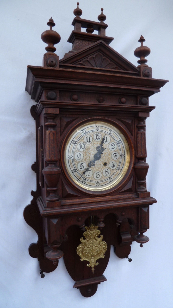

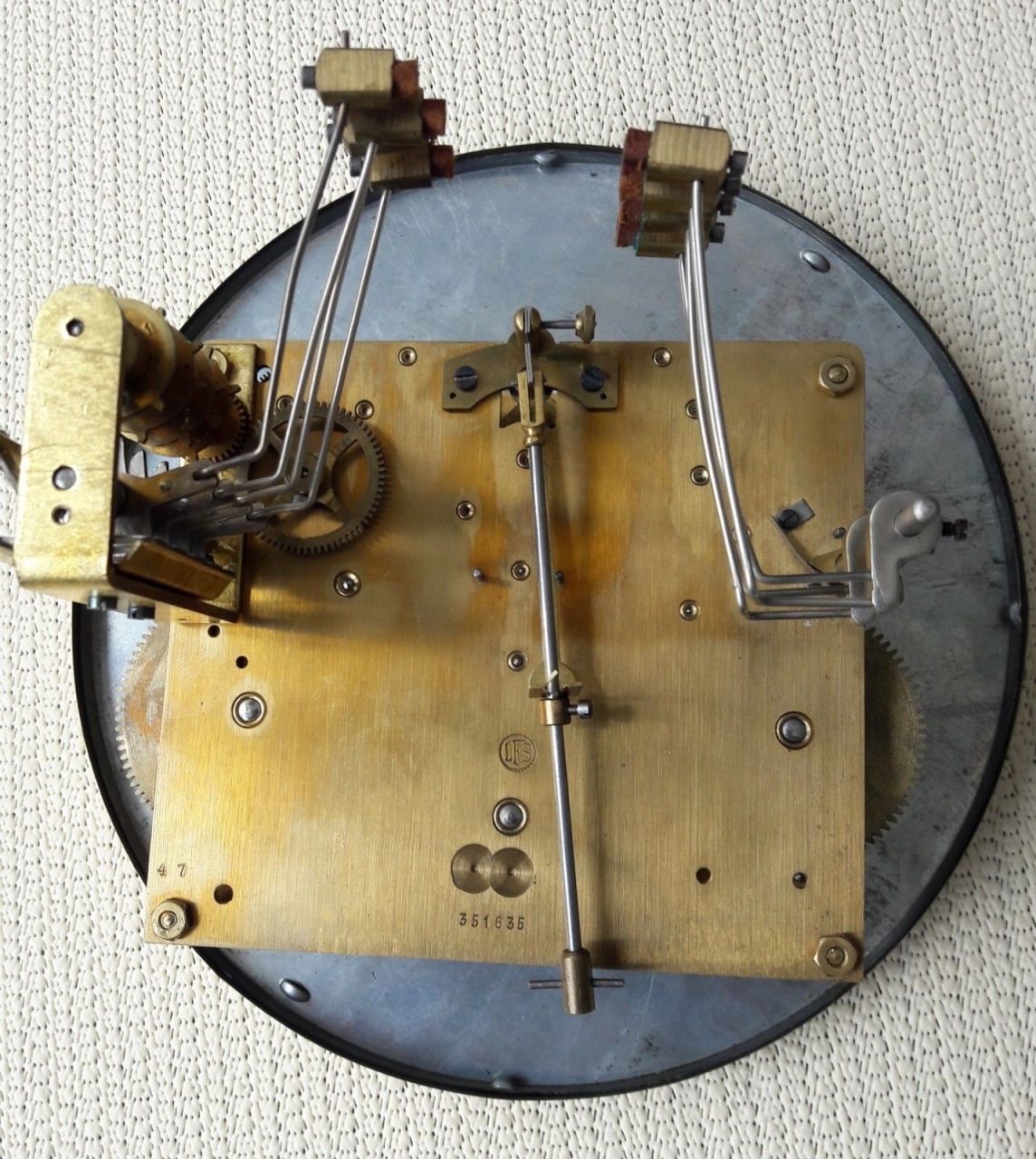

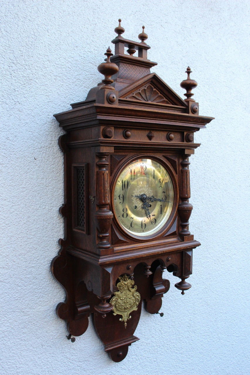

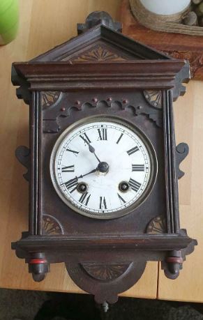

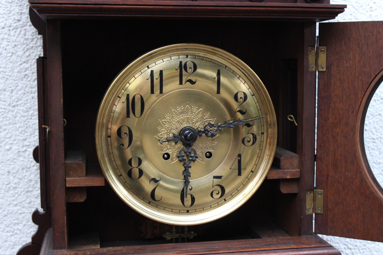

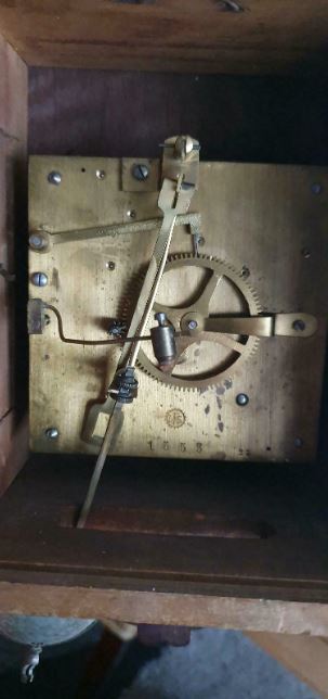

калибр 131
Такой калибр первый раз попался:
Название: 1 553 clock.JPG
ID:	2713922 Нажмите на изображение для увеличения
Название: 1 553 rear wall.JPG
ID:	2713923 Нажмите на изображение для увеличения
Название: 1 553 mov  .JPG
ID:	2713924 Нажмите на изображение для увеличения
Название: 1 553 gong.JPG

Сообщение от NickFMS Посмотреть сообщение
Необычный, но 1500 евро.
Однако!
ps Древний номер, какой то промежуточный вариант, эволюции механизмов от lfs.
Такой калибр есть в каталоге 1880/90-ых годов.
Там этот однодневный механизм 1 Tag (30 Stunde) идёт для комплектации корпусов №№ 539, 540, 541.
Fugit irrevocabile tempus
Эти 2 пользователей сказали Спасибо! TatynaS за это сообщение:
Krysin (24.09.2019), NickFMS (24.09.2019)

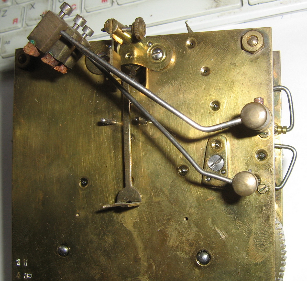

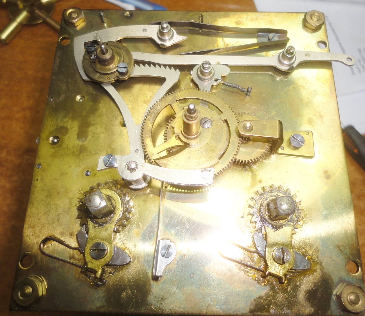

механизмы 127 калибра
Надо сказать, что этот механизм, отличавшийся от массового 128-го добавлением второго "боевого" вала (стал бим-бам, в отличие от 128-го), сильно изменился со временем.
Вот такой он был изначально:
ID:	2731376 Нажмите на изображение для увеличения
ID:	2731377 Нажмите на изображение для увеличения

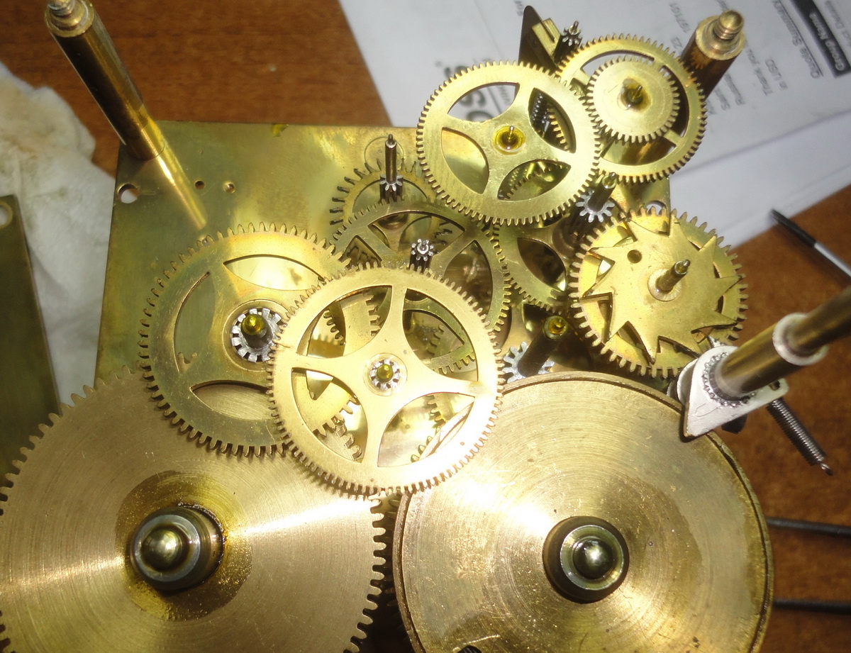

Прошли годы. Перестали они использовать колеса боя со штифтами, усложнили ангренаж, стали применять витые пружинки, подкладывать шайбочки под рычаги (показал одну, а их там аж 4. Не мне судить, зачем и почему, просто фиксирую:
ID:	2731382 Нажмите на изображение для увеличения
Название: 127m front.jpg
ID:	2731383 Нажмите на изображение для увеличения
ID:	2731384 Нажмите на изображение для увеличения
ID:	2731385 Нажмите на изображение для увеличения
ID:	2731386 Нажмите на изображение для увеличения
Название: init strike.jpg
ID:	2731387 Нажмите на изображение для увеличения
ID:	2731388 Нажмите на изображение для увеличения
И как когда-то раньше Беккер, стали использовать оппозитные барабаны хода и боя.
Я вчера тщательно разбирал, УЗ-мыл, собирал поздний 127-й механизм от настенных часов. Установил его на деревянную полку, проверил ход и бой на столе. Потом взялся за полку и понес его в корпус. А механизм, олух (я), не закрепил на полке двумя винтами. В результате он грохнулся на пол, лопнула одна гайка, платины разошлись, брызнули шестеренки, и я решил пойти и предаться скорби.
Спустя некоторое время, вернулся, собрал все детали, пересобрал мех и о чудо. Всё заработало, ничего не сломалось. "Стеклянных" цапф в этом механизме не обнаружилось.
Николай (Feather)

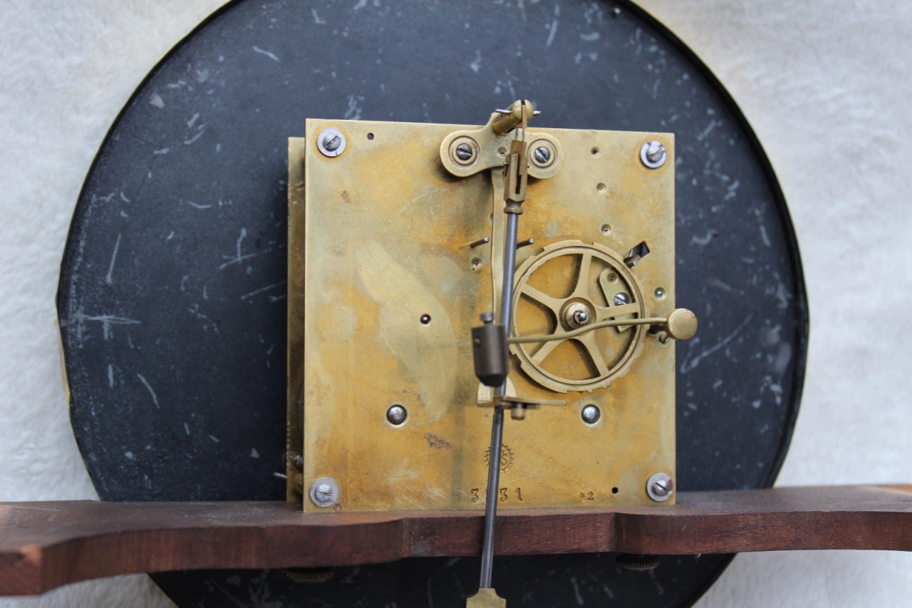

В прошлом году держал в руках механизм с перебитым серийным номером.
Название: 35` 635 mov back.jpg

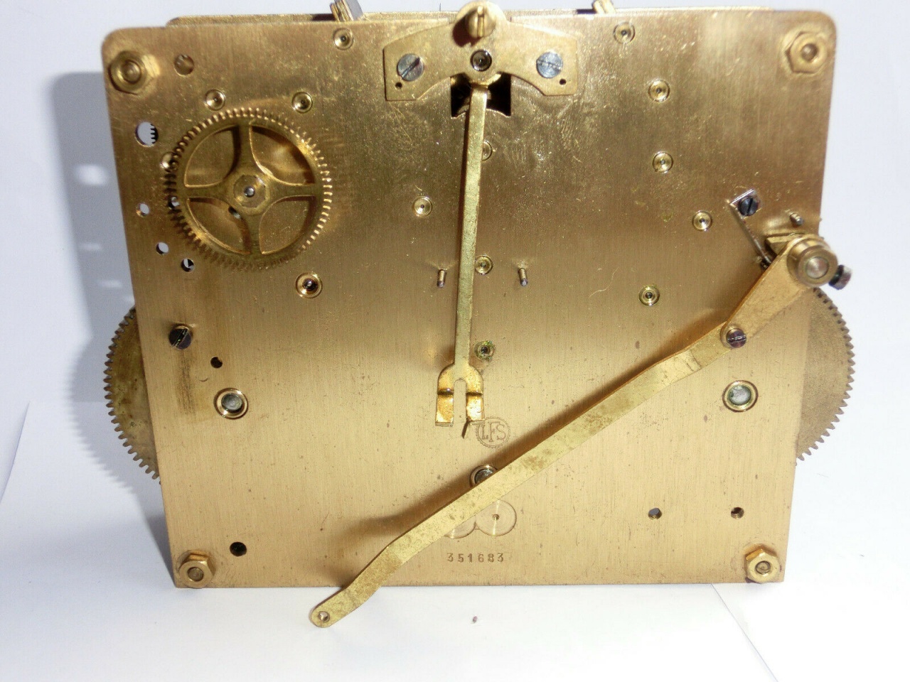

И вот ещё один нарисовался, и тоже на 3516хх начинается. Что бы это значило, интересно?
Фото с самым большим "честным" серийным номером, который мне попадался, 175 311.
Николай, приветствую!
Самым простым объяснением может быть, что так же как M.Bauerle в 1920-ых годах сложила все произведённые ею механизмы и после 300-тысячных номеров начались 800-тысячные, так же поступила и фирма LFS, которая для всех калибров вела отдельные нумерации, а затем всё суммировала и получила числа 351_ХХХ.
