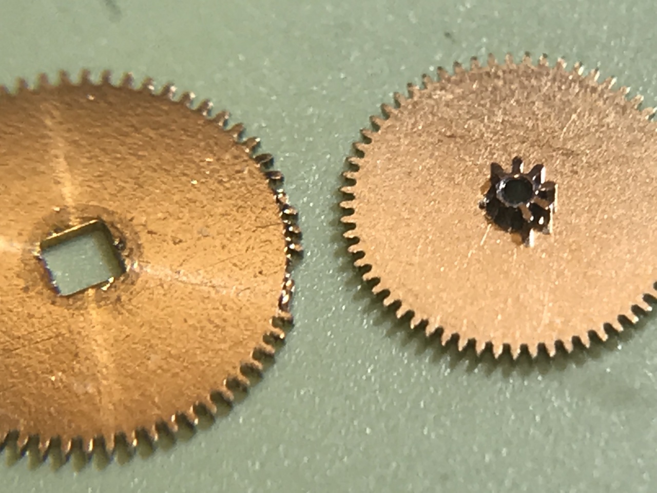

Подскажите.
Принесли Oris на SW-200 который я делал ранее.
Вроде винты не прослаблены. Зубья колеса барабана смяты, на трибе колеса автоподзавода, который как раз и передаёт вращение с АПЗ сломаны.
В чем может быть дело???

Конструктивный просчет, компания рекомендует менять 3 колеса - барабанное и два промежуточных.

Часы не хотели ходить, а их пытались заставить. Постоянно заводили от головки.

Другой вариант - пружина заведена до упора, а фрикцион в барабане слишком тугой или полностью застрял.

А вот этого делать часто не нужно. Посмотрите направляющую ( на мосту), на которое одевается колесо. Часто проблема может быть в ней

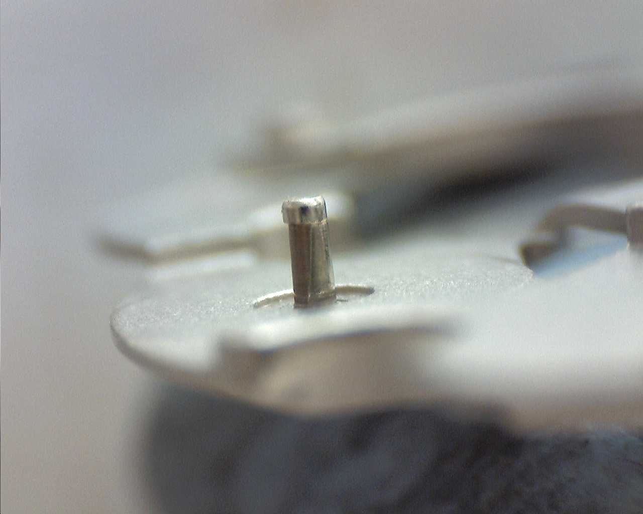

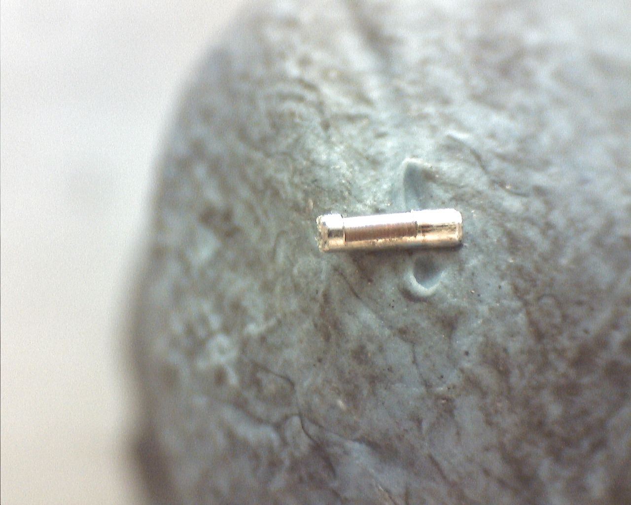

Сообщение от Trops Посмотреть сообщение
Мало кто это понимает.
ID:	2386842   Нажмите на изображение для увеличения

данный износ стойки на фото появился при штатной работе автоподзавода, на грязных или сухих часах
частое пользование ручным заводом здесь не при чем

Сообщение от Dima343 Посмотреть сообщение
А не кто и не говорит, в следствии чего он появился, кроме Вас.
