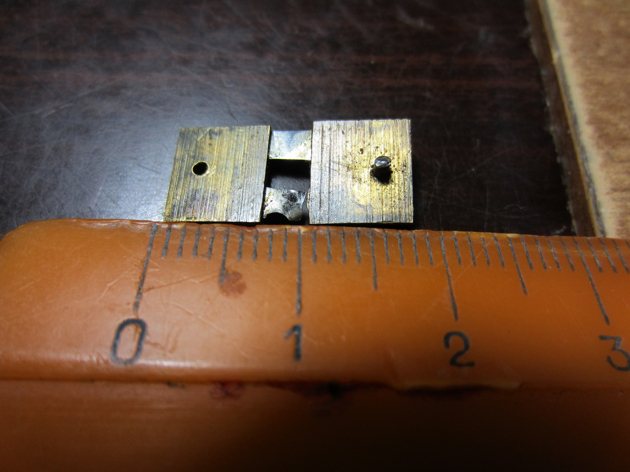

Добрый день! Подскажите пожалуйста какой пендель жолжен быть в настенных часах с маятником весом 343 грамма и длинной 43 см. (Родной) был пластиковый и сломался . Толщина в 0.05 мм. наверное не моя? И длинна какая?

Да любой подойдет похожий. Немецкий, или индийский.

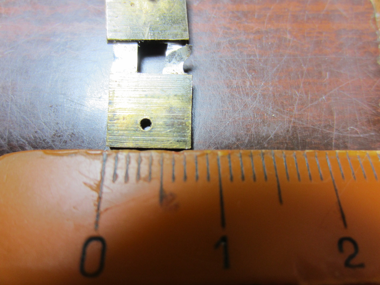

Вот, нашёл оригинальный. 18х8мм.
