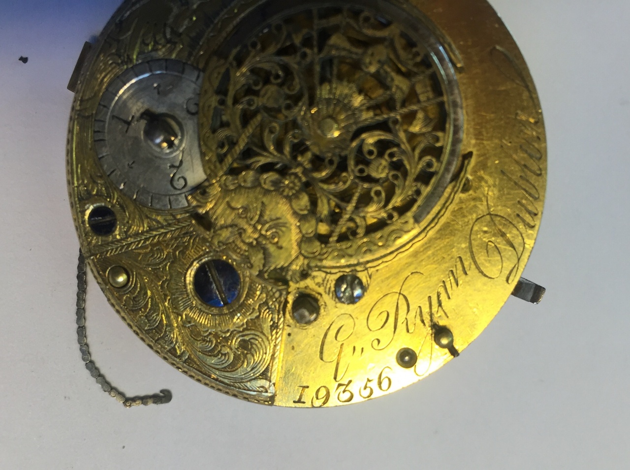

Сообщение от uhrolog Посмотреть сообщение
Вопрос от "подстрекателя U" : а можно попросить более крупно сфотографировать цапфы оси баланса... Что-то они мне категорически, по представленным фото, не нравятся. Впечатление такое, что там их нет вовсе с обеих сторон, одни пеньки остались...
Нет, по моему там с цапфами все в порядке. Но возможно есть большой аксиальный зазор или износ отверстии.

Сообщение от ZOV Посмотреть сообщение
Цапфы полирнул и не сломал... Эйфория.
Новую ось выточил... Эйфория.
До выточки новых осей мне как до Луны, но эйфория, конечно, была - верно замечено.
Сообщение от nevenbekriev Посмотреть сообщение
Все хорошо, а что с цепью?
Цепь цела, не порвана, и зацепы-якорьки имеются, но она слетела и уже не лежит в канавках фузеи. Лезьть дальше не стал - не на этих часах экспериментировать, чтобы "валенки не улетели".
нельзя, к сожалению... я вчера после работы поехал на другой конец города и сдал их хорошему ( как народ отзывается и на этом форуме тоже) мастеру Михаилу Васильевичу (Oldfox должен понимать,о ком я)
и топать к хорошему мастеру.
так и сделал
------- ДОБАВЛЕНО ЧЕРЕЗ 18 МИН --------
Было так - когда баланс уже стоял на своем месте, а пружина была спущена, я пальцем легонько двигал колесо и баланс вращался в рабочем режиме.
Предполагаю - уложить правильно цепь, застопорить якорьки в зацепы, завести пружину - все пойдет. До этого, безусловно, полная разборка, чистка, смазка.

Цепь,повторяю,сорвалась и пришлось её цеплять обратно.(на фото).Но натяга от пружины уже не было и ключа тоже,поэтому цепь"повисла".Я как то попытался уложить её в пазы фузея,не снимая верхней платы,дабы придать товарный вид,но у меня плохо получилось.
Поэтому я оставил эту затею и отвёз 22-го часы мастеру,у которого и москвичи ремонтируются - в часовом мире Питера Михаила Васильевича уважают.Принимая их,спросил про соскочившую цепь и услышав в ответ "была аккуратно намотана",весело сказал"верю! нужно разбирать,смотреть-потом первые выводы"
Из этого "верю" я понял,что многие приносят с подобными словами типа "там все нормально было,только вот чуток забарахлили...",хотя реальная картина,возможно,совсем другая.
Выдал квитанцию, тайм аут 2-3 дня.

Анализируя фото.
Еще тут было видно, что баланс стоит касаясь правого края и с зазором по левому. т.е. косо.
А анализируя это фото, становится понятно, что ось сильно пострадала от времени и общения с людьми... Ну, не может быть, на мой взгляд, цапфа такой толщины - диаметром как основной диаметр всей оси.
Волосок... Смотрится заржавленно. Это обозначает что свою пружинистую упругость он потерял еще в девичестве... Увы, наверное, нужно искать замену.
