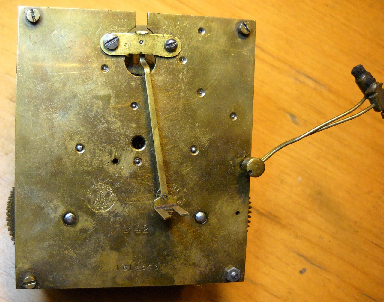

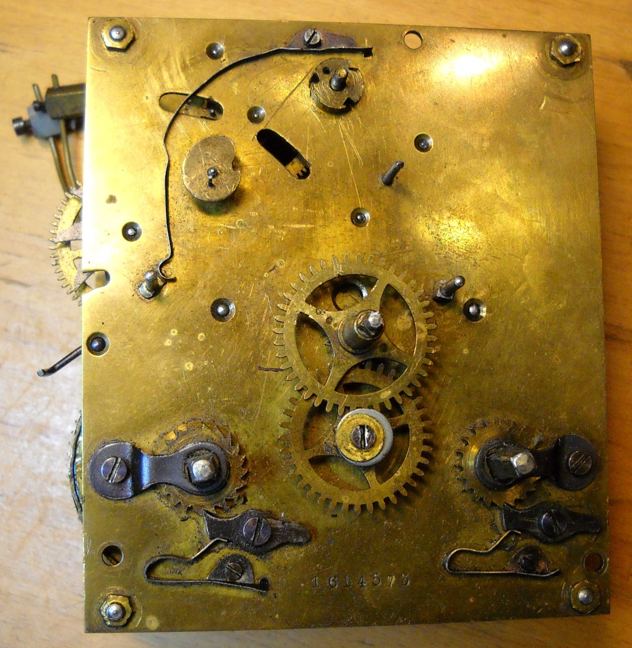

В продолжение темы. А этот мех как должен выглядеть?

Старый 11.11.2011, 22:22
Аватар для Oled
Oled Oled на форуме
Регистрация: 27.12.2008
Сообщений: 11,085
Сказал(а) спасибо: 8,620
Поблагодарили 13,413 раз(а) в 6,431 сообщениях
Алексей, привет!
Такой что-то не встречал еще. Это явно какая-то ранняя удешевленная модификация, возможно, предшествующая Силесии: хоть платы и цельные, но обработка механизма на уровне той же Силесии.
С ув,
Олег

Старый 11.11.2011, 22:33
Алекс Алекс вне форума
Регистрация: 12.12.2006
Сообщений: 2,789
Сказал(а) спасибо: 729
Поблагодарили 1,414 раз(а) в 920 сообщениях
Да, Олег, у меня те же мысли.
