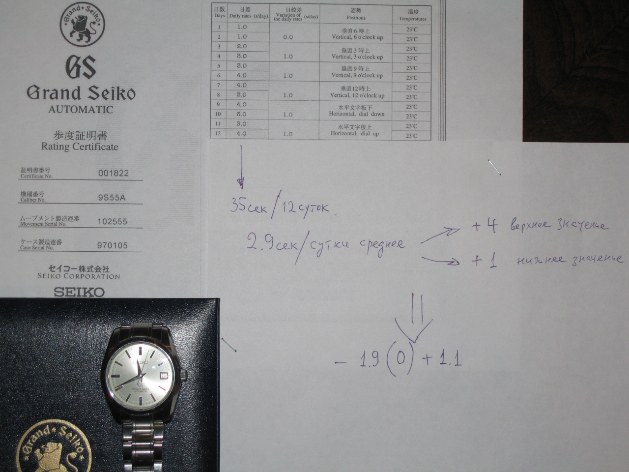

стандарт есть для статических испытаний и для активных занятий спортом...
некоторые заинтересованные торговцы делают вбросы , сознательно подменяя понятия... Цель ясна, чтобы продавалось и приносило прибыль...
вот реальный экземпляр ГС... 3 сек разницы по позициям после 24 часов хода, большинство (99%) претендентов отдыхает...
