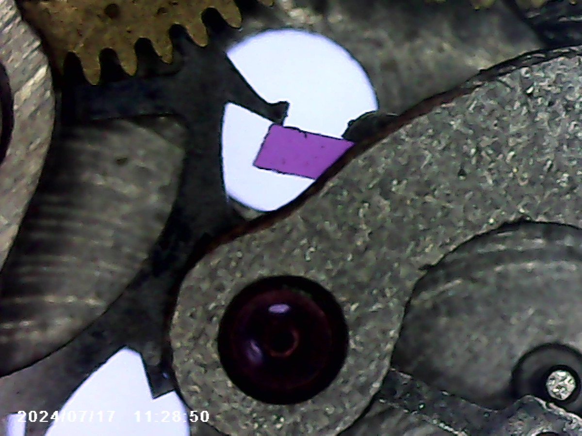

Пинцетиком его. Может быть и не сломается. А баланс проверьте без вилки, как качается отдельно. Там сложная спирали и достаточно тесно. Может быть, спираль трет.

Баланс без вилки вращается неплохо.
Плоскость волоска не параллельна плоскости баланса, и волосок цепляет баланс, но удара и остановки, как с установленной вилкой, тут нет.
Судя по тому, как неохотно мост баланса встает на место, и что оттенок моста баланса чуть отличается от других мостов, подозреваю, что он не родной.

Еще в вилке камни могут быть сильно выдвинуты. Тогда вилка с анкерным колесом плохо взаимодействует. Вместо того, чтобы камень задвинуть, некоторые гнут штифты. В этом механизме все проверять надо. И волосок спирали не должен задевать совсем ничего. Часы с претензией на точность, и они это могут.

Запустил-таки старичка! С гнутым штифтом камень вилки бился об анкерное колесо
Увы, на камне скол, но на вид совсем небольшой.
Взял нож для крышек-хлопушек и с его помощью отогнул штифт ближе к вертикальному положению. Ничего не сломалось...пока. До полной вертикали не гнул - не знаю, надо ли. Фото взаимодействия камней с анкером прилагаю.
Теперь надо найти время разобрать его, промыть, и сообразить, что там с волоском не так. Было бы замечательно его до ума довести. Брал по цене лома, за пригоршню мелочи - просто хотелось с редким калибром поиграться в надежде с него часы собрать.
