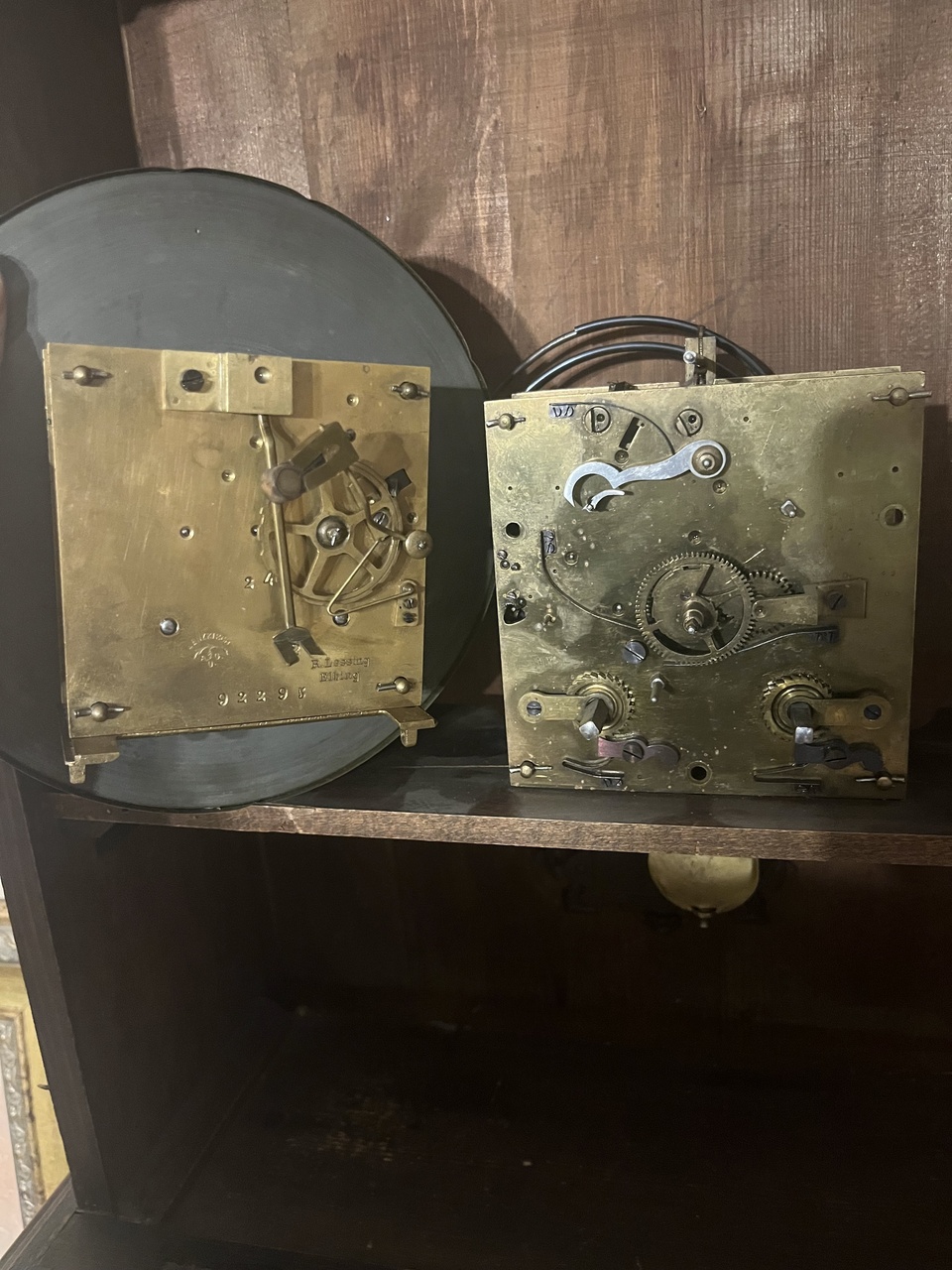

Граждане, снова здравствуйте!
Мы тут с Иваном (FT SHOOTER) задались вопросом. Точнее я задался, поскольку Иван любезно предложил мне снять мерки рычагов боя с его 24 механизма.
А рычаги точно подойдут к 6.10?
Просто я тут сравнил размеры 6.10 с обычным 24 механизмом. Мягко говоря, 24 гном по сравнению с 6.10!
Фото забыл прикрепить.
Вот ещё для сравнения с Мауте.

Виталий, думаю этот номер не прокатит, нужно моделировать. Убедиться в этом просто- сравнить расстояния между осями.

Да не, Александр Дмитриевич, тут не расстояние, тут размер.
Мой 24 по размерам швергпинчер, а 6.10 - доберман.

Виталий, может я и ошибаюсь, но всё равно для начала сравни расстояние между осями, на одном, и другом механизме.

Чего тут сравнивать, это два разных по конструктиву механизма, да, к тому же, разного калибра!

Добрый день. Виталий не совсем точно выразился. Я предложил снять размеры рычагов боя с 24 механизма с 3/4 боем. Размер платин механизма 116х116 мм.

Да, Иван, простите.
Действительно, речь идёт о сравнении с механизмом 24, который 3/4.
