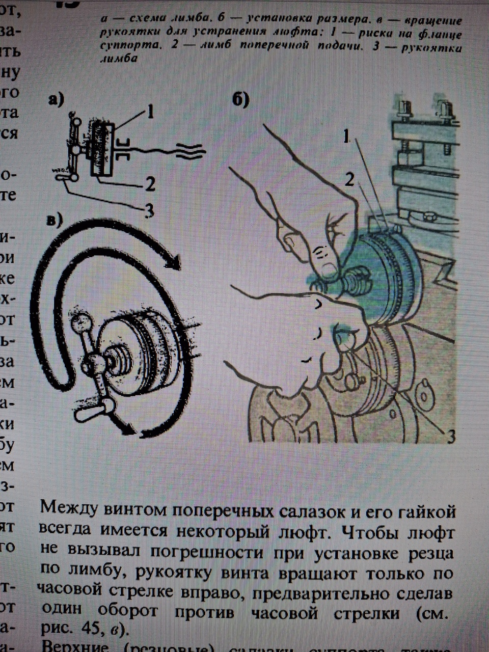

При такой конструкции совсем без люфта и не может быть. У крупных станков гайка обычно разрезная и её можно сжимать специальным винтом, сводя зазоры к минимуму и компенсируя износ резьбы. Втулку на винте я бы пропаял с кислотой. Благо, нагрузки у вашего станка невелики, это же не мой ТВ-320 в тонну весом...
Впрочем, какие-то зазоры всегда присутствуют и даже в учебниках для токаря написано, что это необходимо учитывать.

Это я в курсе, да, и с именно этой картинки я начал учиться точить Скомпенсировать люфт в соединении гайка-ходовой винт таким способом можно, но у меня тут другое. Когда я шевелю пальцами одну часть продольной подачи относительно другой вдоль салазок - она двигается на полмиллиметра вместе с винтом. При этом винт в гайке видимого шевеления не имеет, и упорный поясок на винте зажат с двух сторон до неподвижности. То есть винт шевелится относительно этого своего пояска. Облудить его у меня не получилось ни с каким из моих флюсов, правда грел я его феном, горелкой побоялся. Да и вряд ли припой его удержит, если уж сталь не удержала.
