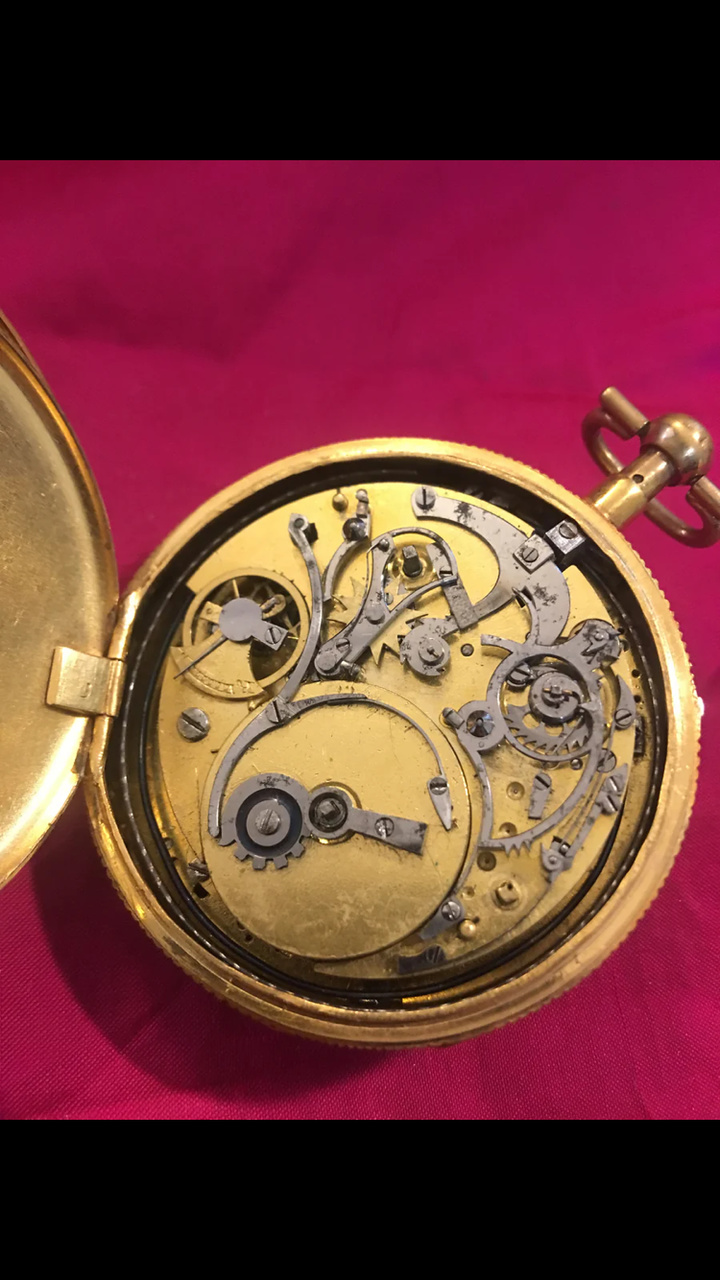

На фото видно, что четвертная гребенка удерживается крючком на конце рычага, на котором расположена часовая улитка со звездочкой. Если я ничего не путаю, это и есть система все или ничего. Она не дает репетиру пробить неправильное время при не до упора нажатой кнопке или не до конца отведенном слайдере.

Эта запятая приводит в движение рычаг боя четвертей. Если кнопку репетира не дожали то рычаг четвертей просто не освободится, пробьётся только количество часов и то неправильно. Так же может вообще не пробить часы, если кнопку нажали совсем немного. Если у Вас есть любой репетир часовой, можете это проверить экспериментально, не важно при этом крючком фиксируется рычаг четвертей, в упор или ещё как.

Значит я ошибся и это просто фиксатор четвертной гребенки. У меня репетиры более простой конструкции, в них нет таких деталей, а с разделенными гребенками мне не попадались. Про все или ничего читал в книге и решил, что разобрался по картинкам, оказывается нет. Спасибо, что исправили. Буду разбираться дальше.

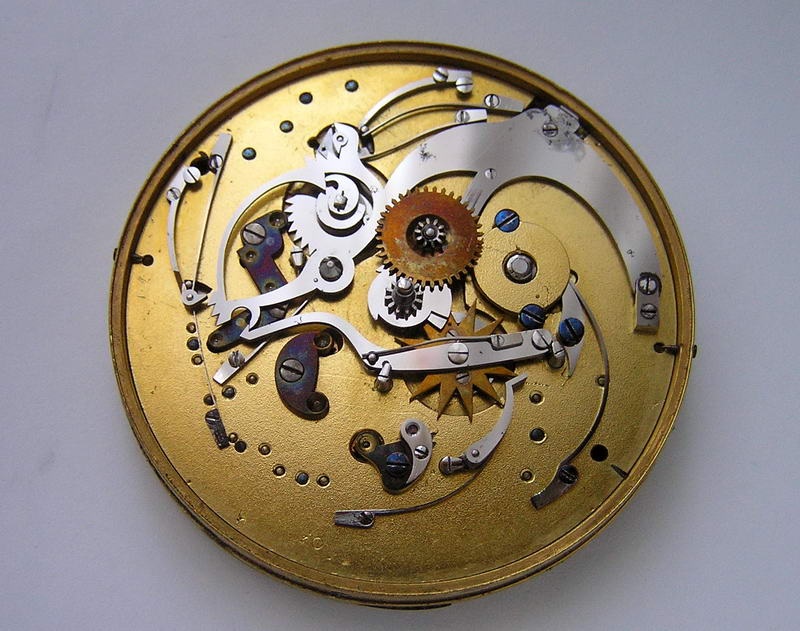

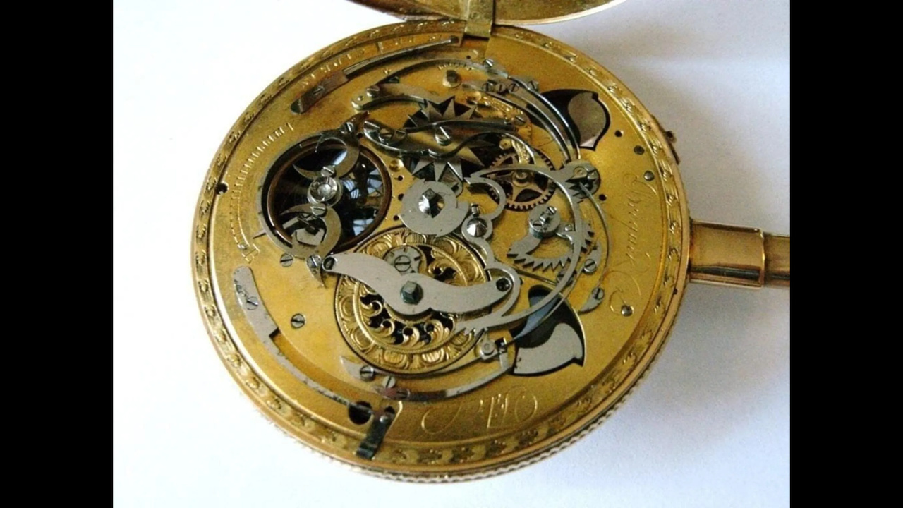

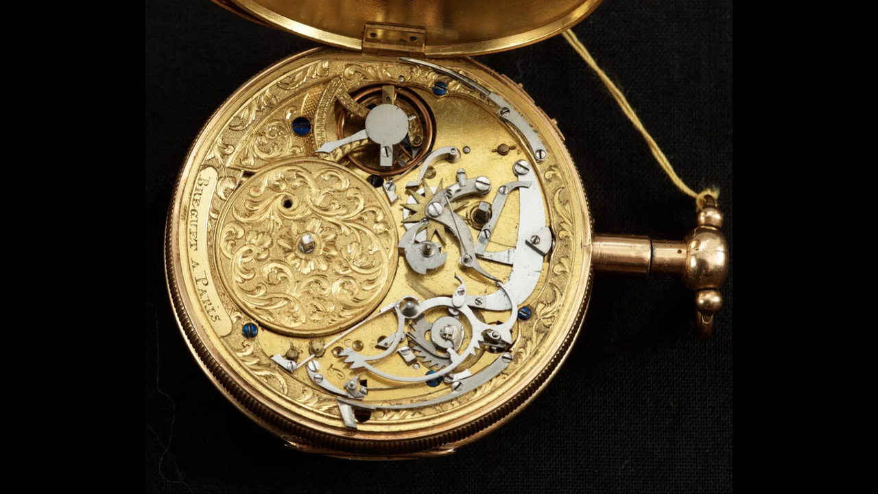

На последнем фото четвертная гребенка на три молотка. Возможно у вас было что-то похожее.
Блин, я опять ошибся, а в телефоне выглядит так, будто на три молотка.

Да, то Вы просто зубцы шестерни боя часов приняли за зубцы на рычаге четвертей.

А вообще были четвертные репетиры с тремя гонгами/молоточками? Мне с тремя гонгами в интернете попадаются только минутные.

Лично мне в руки таких не попадало, а там кто его знает кто что делал в мире. Может это получетвертной репетир был и третий молоточек отбивал полчетверти.
