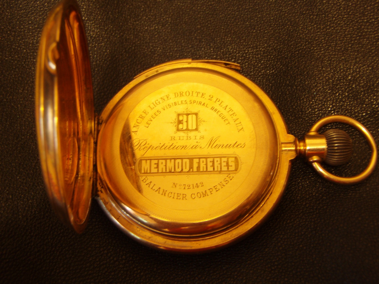

Очень нужно услышать мнение специалистов. Часы диаметром - 6 см., весом - 138 г., в механизме - 30 рубинов, золото, конец ХIХ века. Спасибо.

Минутный репетир на базе ЛеКультр. Стоимость зависит от состояния механизма. Укажите пожалуйста, работают ли сами часы, а также механизм репетира

Рупетир минутный, спираль бригет, куранты из платиновых пластин. Сами часы не работают.

Сообщение от Таtьяна Посмотреть сообщение
С чего Вы взяли, что в часах применена платина?

Девушка буквально перевела надпись на пыльнике, где речь идет о типе механизма, droite 2 Platenaux это не платиновые пластин.

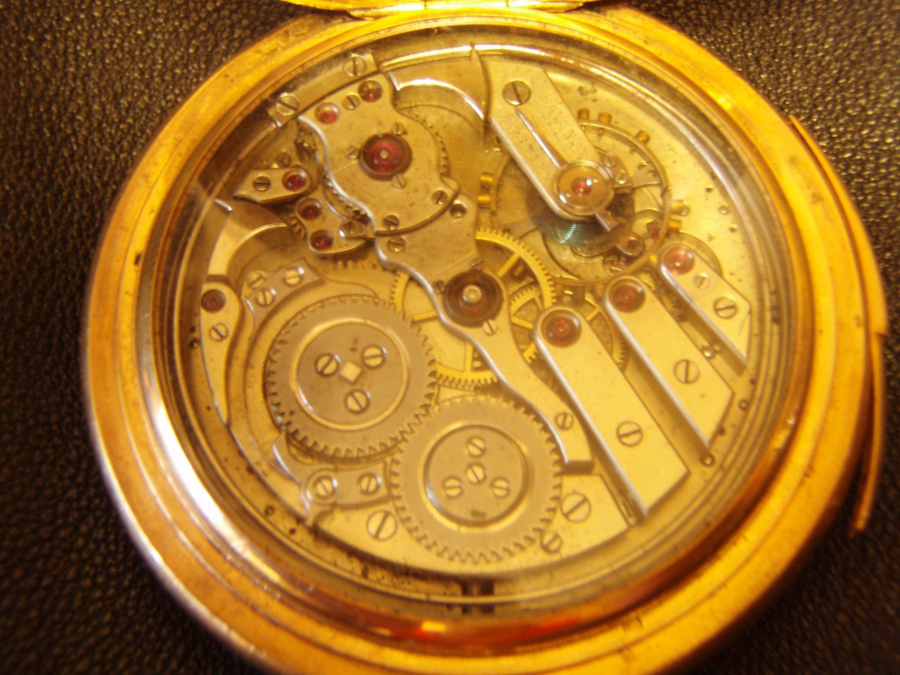

Анкр Линь Друат - это прямая линия с хранцузкаго. Означает, что ось вилки находится на одной линии между осями баланса и анкерного колеса (как в большинстве современных часов) - типо фишка такая тех лет. Спирал Бреге - это концевой виток спирали баланса расположен сверху над спиралью - конструкция предложена Бреге и используется по сей день в более менее часах (в Победе, к примеру), 2 Платине -в платине 2 шатона - правда не золотых, а латунных - все одно круто, правда тогда ценились только золотые шатоны и только на всей колесной системе. Так что последнее примем как рекламу - дешево, но сердито. Сами часы весьма неплохи, но все же масс продукт. Таких много. Ценится только общий сохран. Здесь надо проверить комплектность репетирной части. Если все на месте, общая стоимость будет лишь немного меньше рабочей версии. Если детали отсутствуют - стоимость падает очень сильно. Замечу, что все одно стоимость часов с репетиром редко в два раза превышает стоимость часов такоро же класса, но без такового. Так что ожидать от них стоимости современных репетиров бессмысленно. Явно меньше 100кРб.
Ps Леве Визибль означает, что в часах использована анкерная вилка с видимыми сверху камнями, как во всех современных часах.
Балансир компенсе - баланс биметаллический, термокомпенсированный - применявшийся на всех более менее часах того времени. Сейчас не применяют ввиду дороговизны изготовления и замены глюцидуром- лучшим результатом за меньшие деньги.

Андрей, большое Вам спасибо Вам за такую подробную информацию.
Хотелось бы узнать примерную стоимость часов. Очень не хочеться продешевить. Зараннее очень благодарна за любую информацию.
Комплектность репетирной части - все на месте.

Хороший репетир, и состояние не плохое, думаю 75тр стоят. Я бы не отказался от такого! Вот только беспокоит фраза : "Сами часы не работают."
