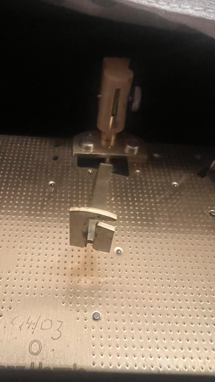

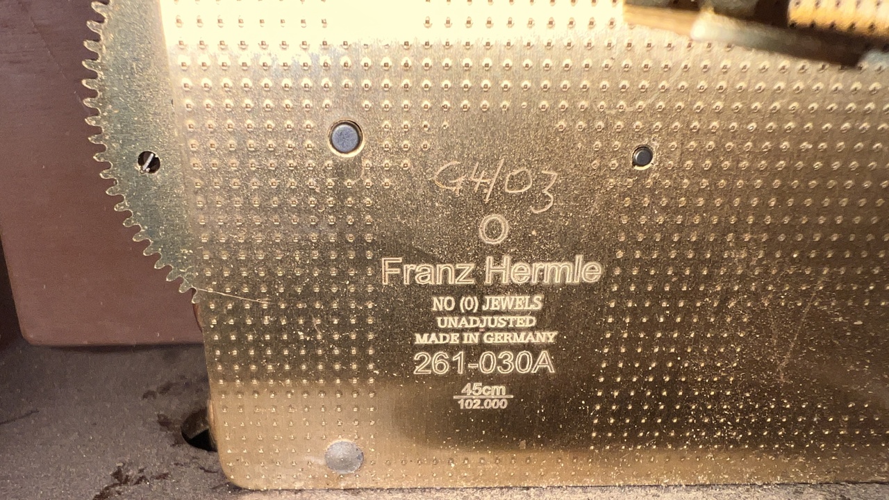

Добрый день!
Я купил на барахолке настенные часы с боем на механизме Hermle 261-030A, диаметр 45 мм. Мне нужны следующие детали:
• Пружина маятника
• Маятниковый рычаг (поводок).
К сожалению я не разбираюсь в терминологии, потому что не мастер и не специалист. Хочу их восстановить.
Есть только сам маятник. Нет того что идет между маятником и самим механизмом.
В данный момент я живу в Германии и не могу найти магазин с запчастями. Если кто-то знает, пожалуйста, подскажите, по каким параметрам искать недостающие детали и их характеристики. Вдруг кто знает немецкие сайты - буду очень благодарен!!!
Заранее спасибо!

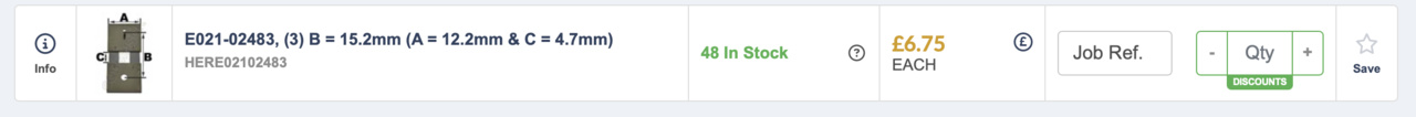

Сообщение от YUDENKOFF Посмотреть сообщение
• Пружина маятника
Название: Screenshot 2025-09-26 at 20.51.14.jpg
[ATTACH]3892003[/ATTACH
Более конкретно в личном.В Германию они точно высылают!

Я все детали установил на место. Запустил маятник, но они идут две минуты и амплитуда падает. В итоге останавливаются.
Немного ослабил два винта держателя пружины маятника, рандомно подвинул на треть миллиметра влево и они пошли. Прошли около 1 часа и все равно остановились.
Какие можете дать советы? Их чистить, смазывать?
Или без должного опыта - лучше не лезть?
Может есть какие тонкости их настройки?
Вроде все по уровню выставлял.
Пытался засекать длину звука «тик-так». Но это очень не объективно.
