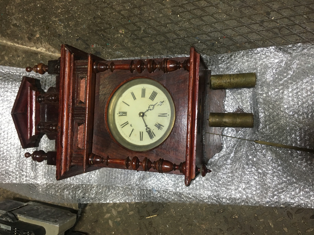

Здравствуйте, уважаемые форумчане! Приобрёл часы от PHS. Сейчас расчищаю корпус от двух слоев лака. Интересует как были окрашены боковины корпуса? Подмалёвок₽, морилка из чёрный цвет?

Сообщение от Akusher Посмотреть сообщение
Будете расчищать увидите. Как правило под подмалевок изначально шёл слой красного сурика.
