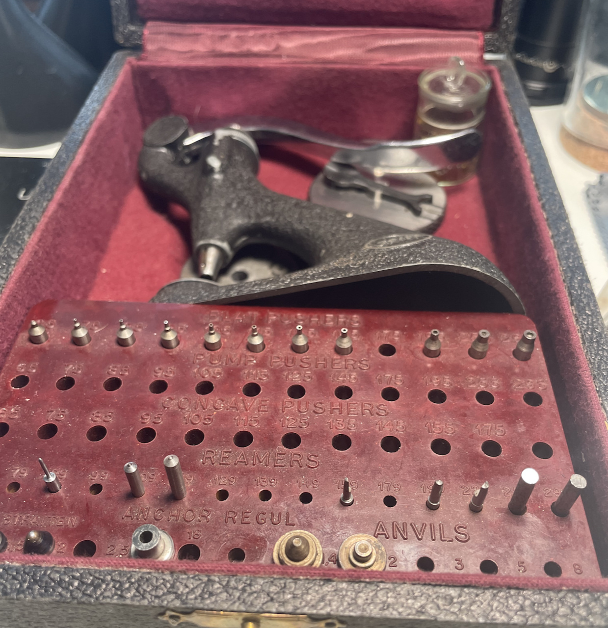

Джентельмены добрый день,
Вопрос имеется по изготовлению недостающих частей для поттанса Seitz 3.
Имеется некомлект пуансонов. Покопавшись в интернете и найдя описание комплектации путем нехитрых манипуляций был подготовлен новый пуансон из серебрянки. Осталось понять необходимость закалки. Вдруг кто-нибудь повторял подобное. Закаливали ли вы пуансон и центрующий пин?
PS: Прошу прощения но у меня не ставятся миниатюры. Как их поставить не разобрался.

Изготовлять не приходилось, но я не думаю, что им нужна закалка. Они же для движения камней нужны, а с ними нужно быть аккуратным и усилия не очень большие.

Мне повезло что один пуансон оказался сломаным и на месте слома видна зернистость. Именно она вызвала вопросы о необходимости закалки.

Попробуйте сломанный пуансон "на зуб", т.е. царапнуть надфилем. Если он закаленный, то надфиль его не возьмет. Я помню, Что мне приходилось "подновлять" поверхности на кусочке абразивной бумаги (#600) она с ними легко справлялась.

Делал такую работу не один раз для разных потансов. По поводу закалки пуансона, закалить желательно, но не обязательно, зависит от того как Вы часто будете данным пуансоном пользоваться. Не закаленный пуансон быстрее выйдет из строя. Нижние пуансоны (контр / пуансоны) на данный потанс прекрасно подходят от обычного потанса СССР, у них так же посадочный штифт имеет диаметр 4.0 мм, при желании их так же можно отпустить и переточить под Ваши задачи.
В комплекте с Вашим потансом должны быть 2 больших пуансона (один для передвижки камней, другой для рассверливания отверстий), а я у Вас увидел только 1. Единственная проблема, которая у меня возникла с данным потансом, так это изготовление перовых сверел, для раззенковки отверстий, точность этих сверел 0.01 мм, т.е. 1/100 мм. Скан размеров сверел я Вам даю. Размеры сверел у Вас написаны на пластиковой вкладке к потансу с мелкими пуансонами.
Именно поэтому и задался вопросом о закалке.
Сообщение от Alitet6 Посмотреть сообщение
Я планирую их полностью вытачивать и закаливать.
Именно поэтому я и начали с самого сложного, с тем размером который сейчас требуется для установки камня. Потом буду восстанавливать остальные.
С перьевыми сверлами проблем не планируется. Одну заготовку я уже выточил точностью как указано в разметке. Станок, штихель и микрометр с точностью 0,002 мм а дальше пару видео об изготовлении перьевых сверел. За размеры спасибо.
На самом деле сейчас иду по пути изготовления инструмента для повышения навыков восстановления карманных часов. К ним моя слабость.
