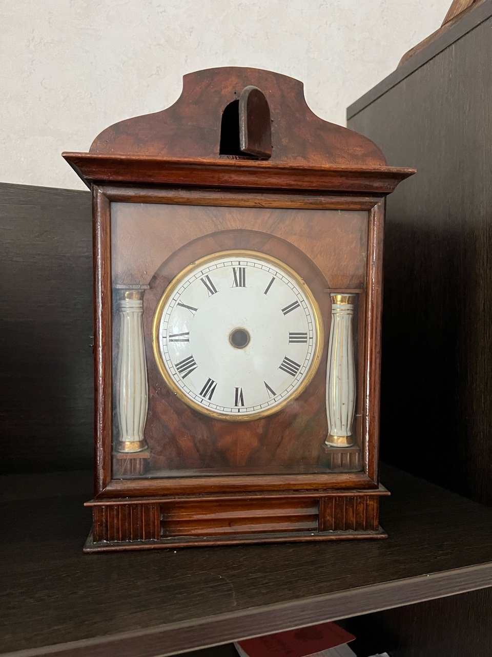

Вот такая редкая разновидность часов Beha, можно вручную выбрать 3 варианта работы - 1. Кукушка, 2. Перепелка, 3. Кукушка и перепелка одновременно.

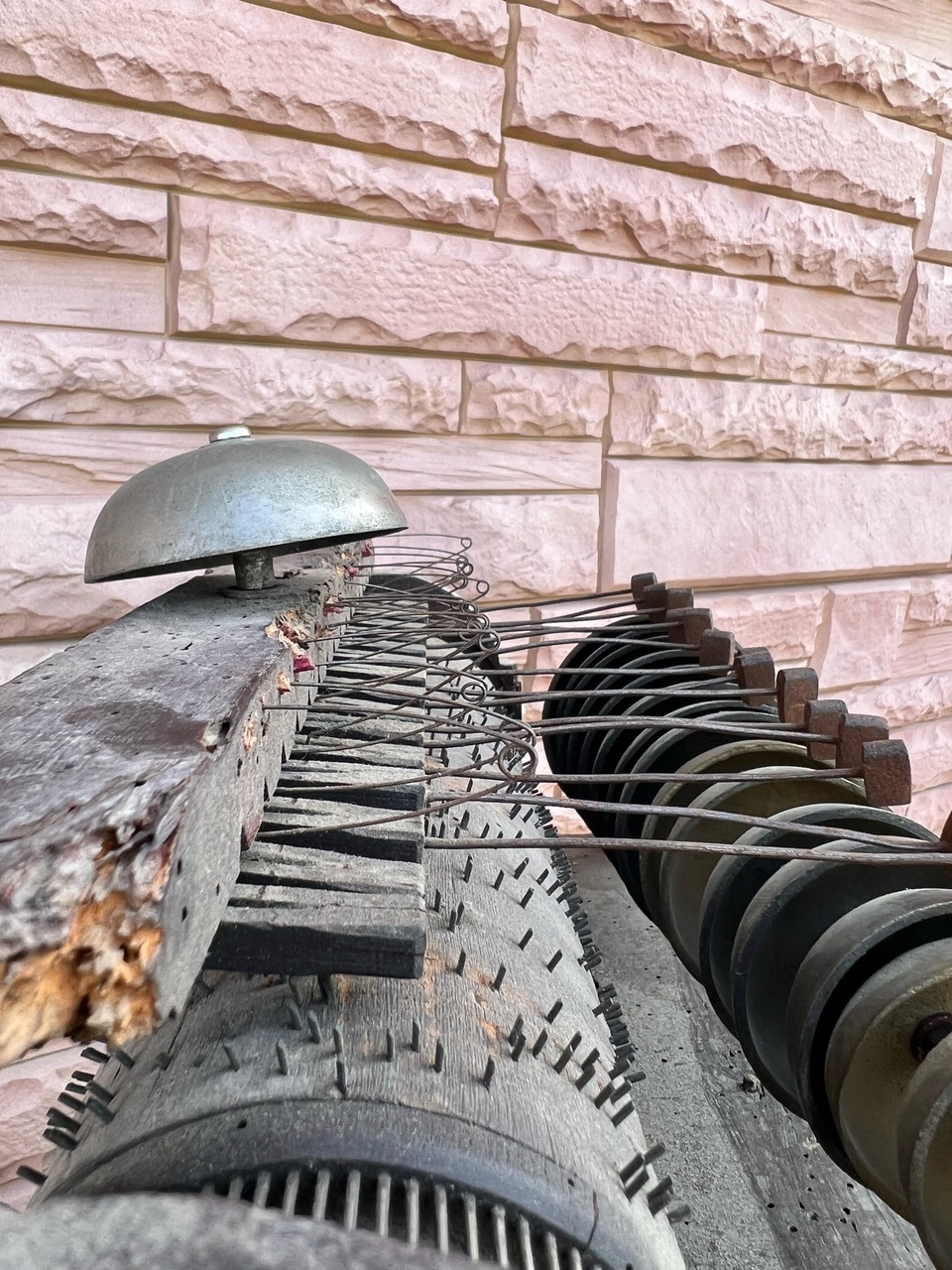

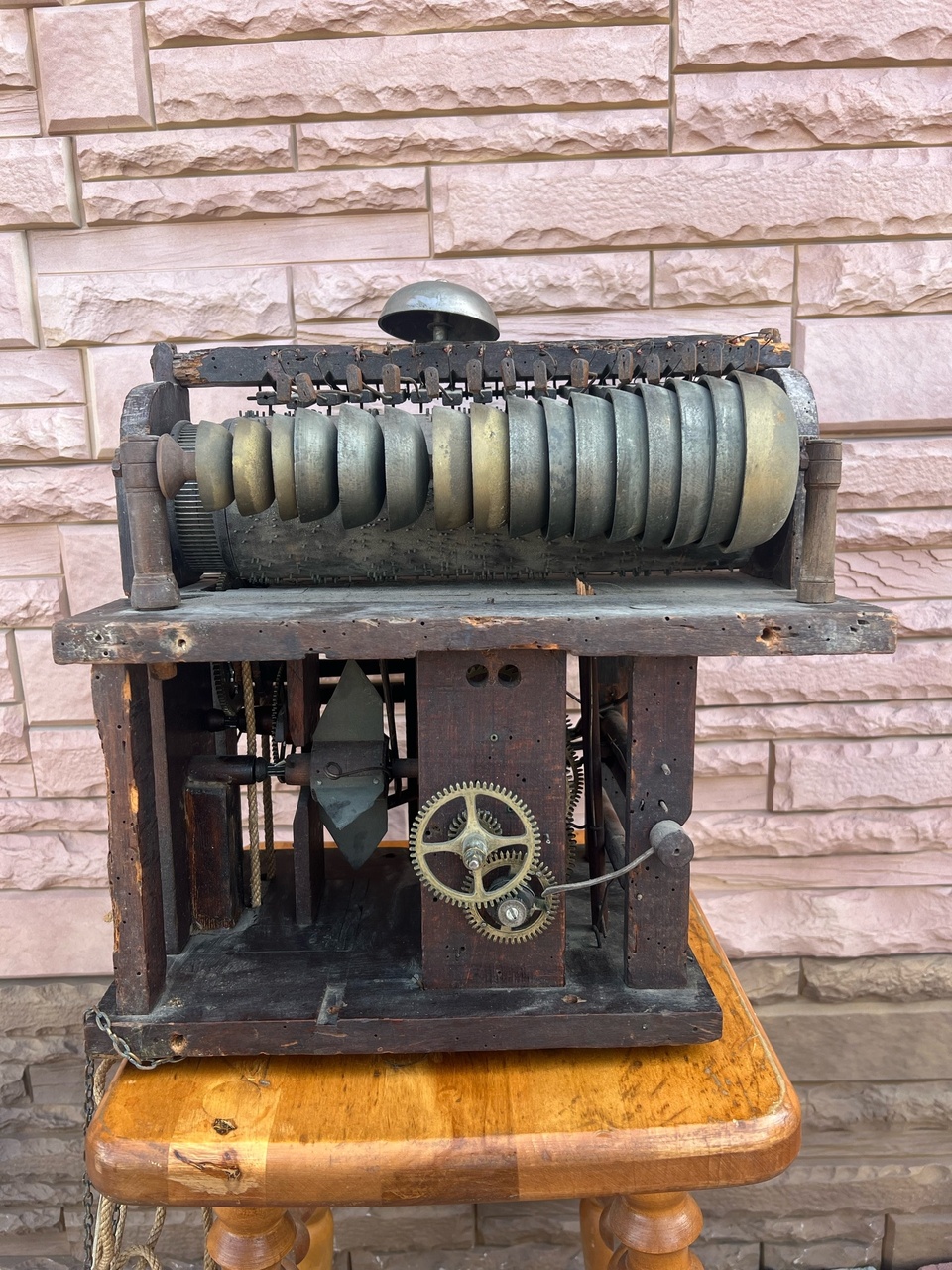

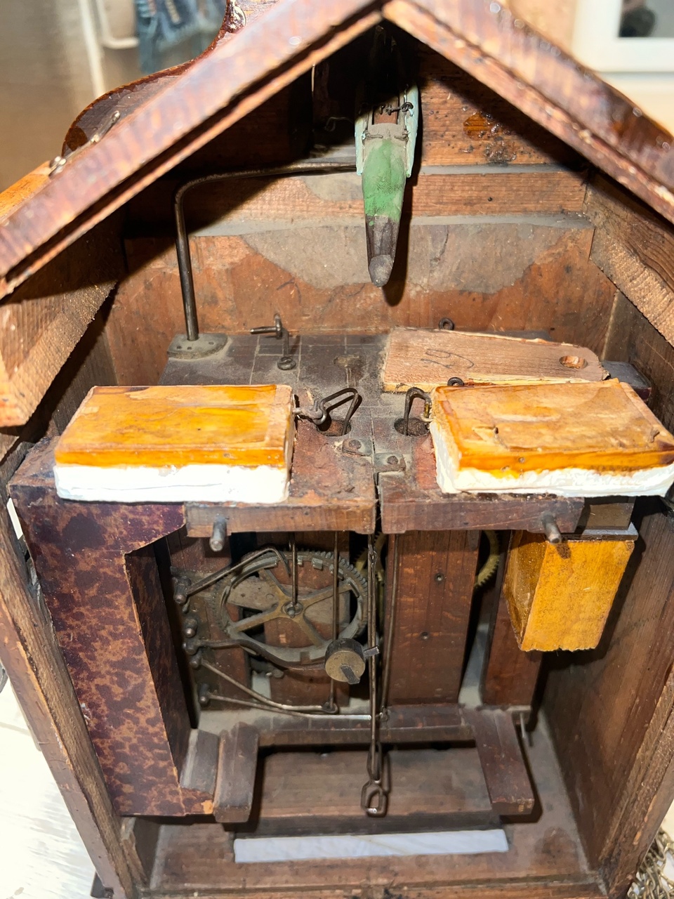

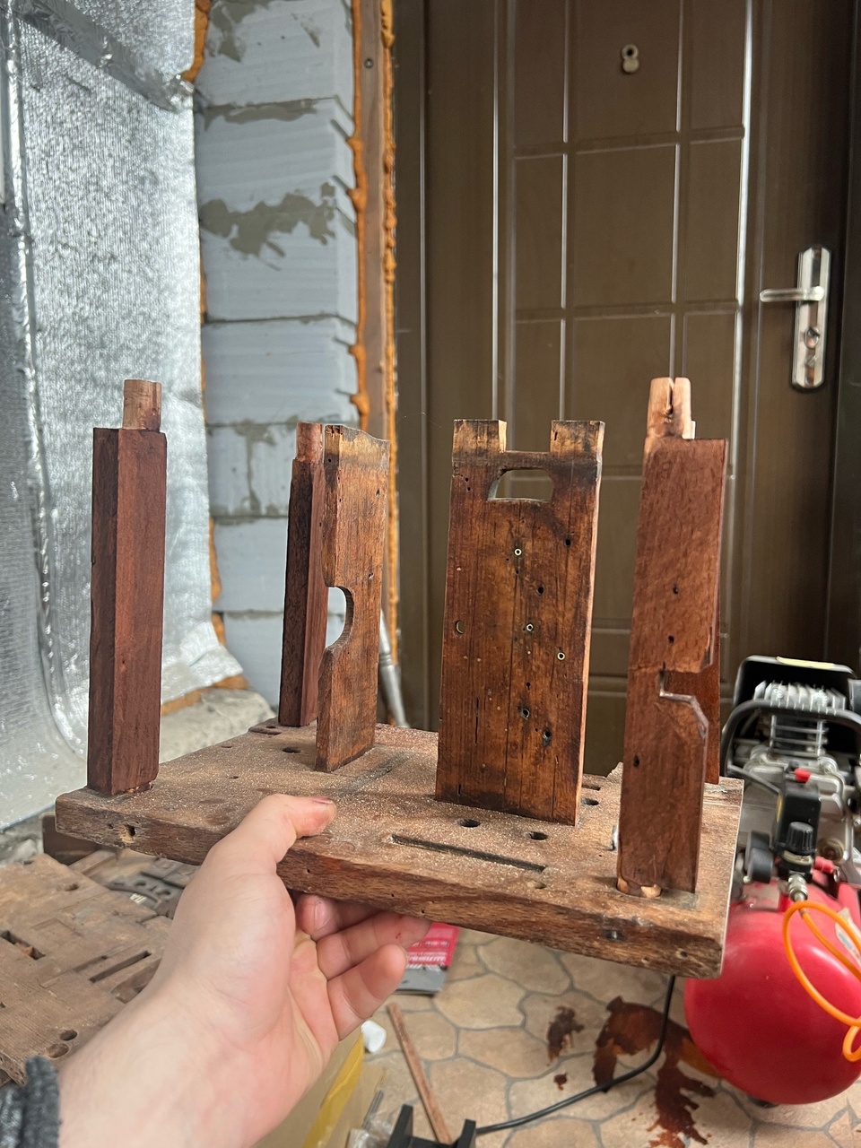

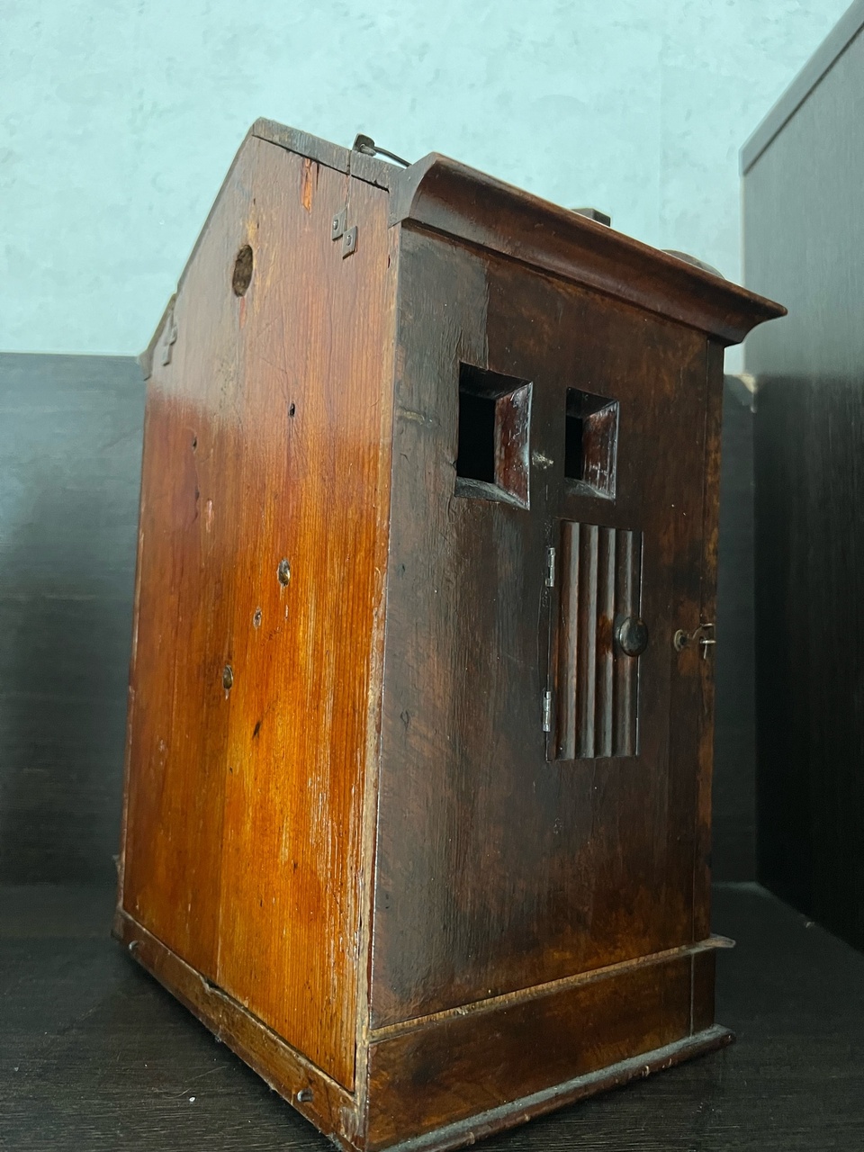

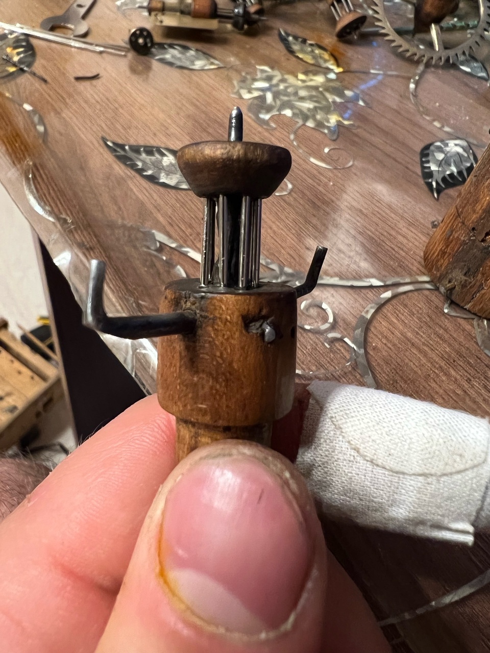

Ну и на последок - вот такие музыкальные ранние часы шварцвальда - карильон. Циферблата нет, только сам механизм, пожранный знатно жуком. Жука потравил, опоры новые изготовил, пока думаю что с бруссом с клавишами делать... Новую изготавливать, боюсь симметрию расположения нарушу, 1мм и всё... в мыслях крутиться всё-таки имплантировать её, всстановить. Износ бешенный, оси люфтят как без втулок.... Колокольчики некоторые отличаются цветом, сплав другой? Но вроде по форме и структуре одинаковые как все, толи выплавили когда-то толи так изначально было... Заменен веревочный привод на цепной... Что интересно цевки изначально криво поставлены
где-то 1810-25гг
