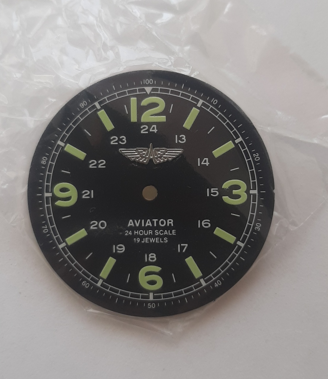

Потихоньку разгребаю часовые механизмы и старые советские часы которые у меня накопились. Некоторые часы привожу в первозданный вид, а которые одинаковые и в плохом состоянии уходят на марьяж.
Вот и в данном случае, есть механизм Ракета 2609.НА.
По случаю, за пол кило конфет "батончик", приобрёл циферблат Нажмите на изображение для увеличения
Теперь возник вопрос, где найти люминесцентные хром стрелки?
Образец стрелок собственно как и дизайн часов позаимствовал из сети интернет Нажмите на изображение для увеличения
Нашёл похожие стрелки на Алиэкспресс Eta 2824 9*14*14 мм и ещё на Miyota 8215 8205 2813 10*14*14 мм, но боюсь размер этих стрелок не подойдёт.
