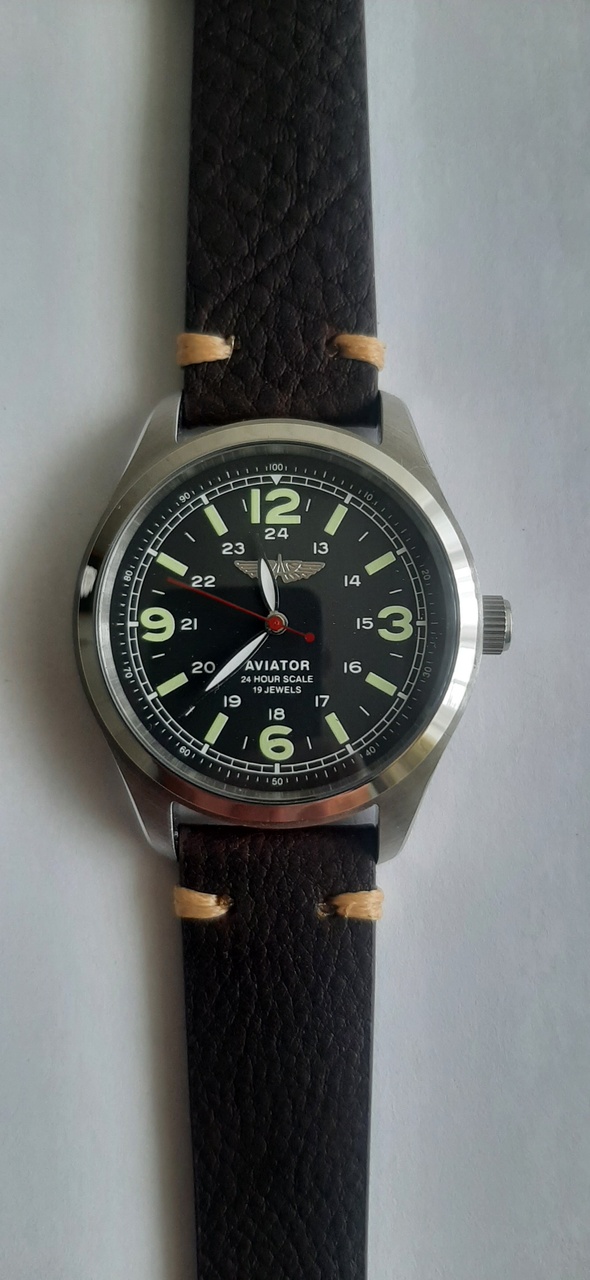

Nfas 09.07.2025 11:29
Ракета "Авиатор"
Вложений: 2

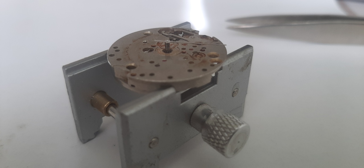

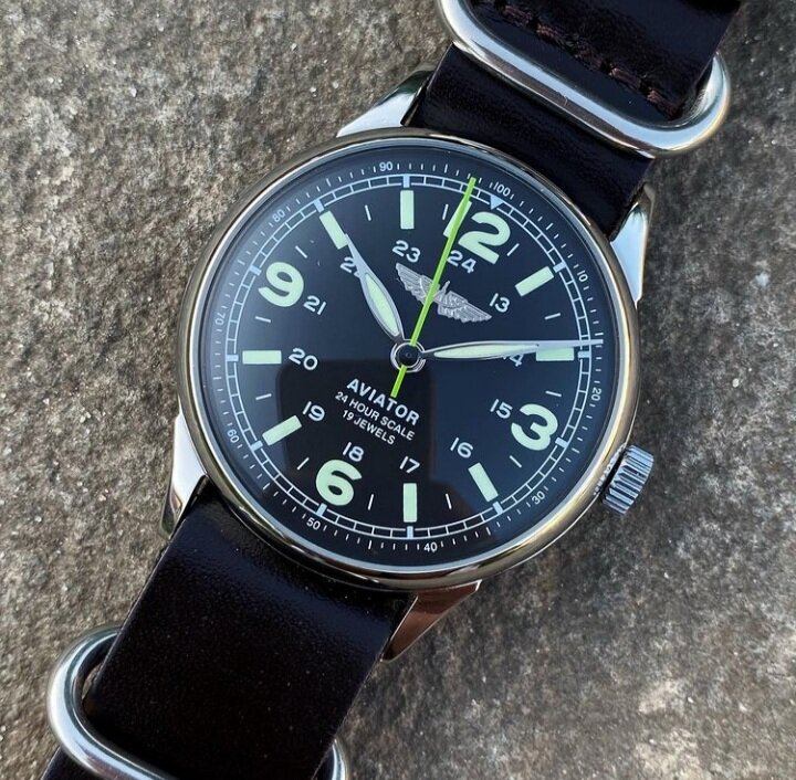

Потихоньку разгребаю часовые механизмы и старые советские часы которые у меня накопились. Некоторые часы привожу в первозданный вид, а которые одинаковые и в плохом состоянии уходят на марьяж.
Вот и в данном случае, есть механизм Ракета 2609.НА.

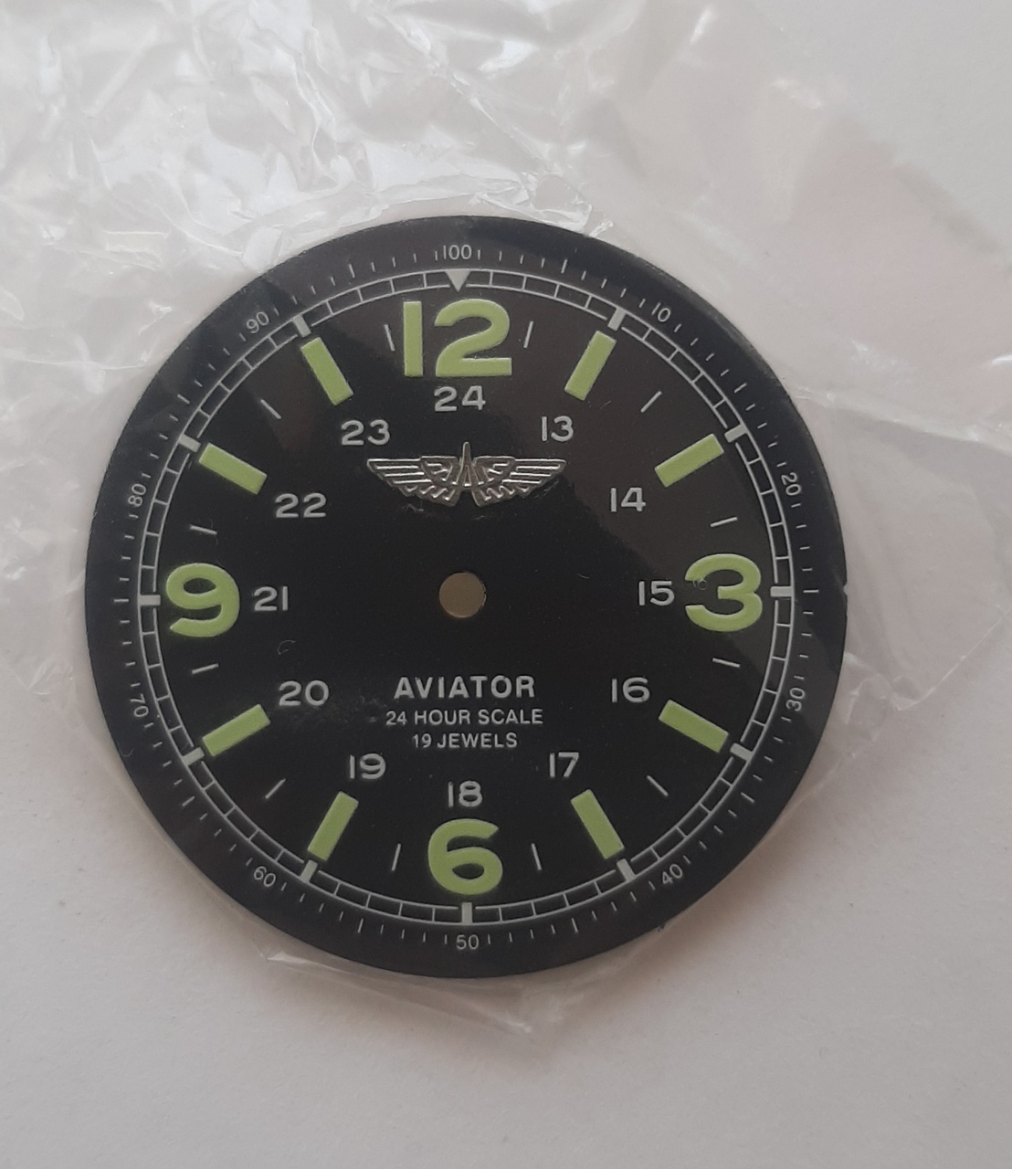

По случаю, за пол кило конфет "батончик", приобрёл циферблат Вложение 3865294
Теперь возник вопрос, где найти люминесцентные хром стрелки?
Образец стрелок собственно как и дизайн часов позаимствовал из сети интернет Вложение 3865295
Нашёл похожие стрелки на Алиэкспресс Eta 2824 9*14*14 мм и ещё на Miyota 8215 8205 2813 10*14*14 мм, но боюсь размер этих стрелок не подойдёт.

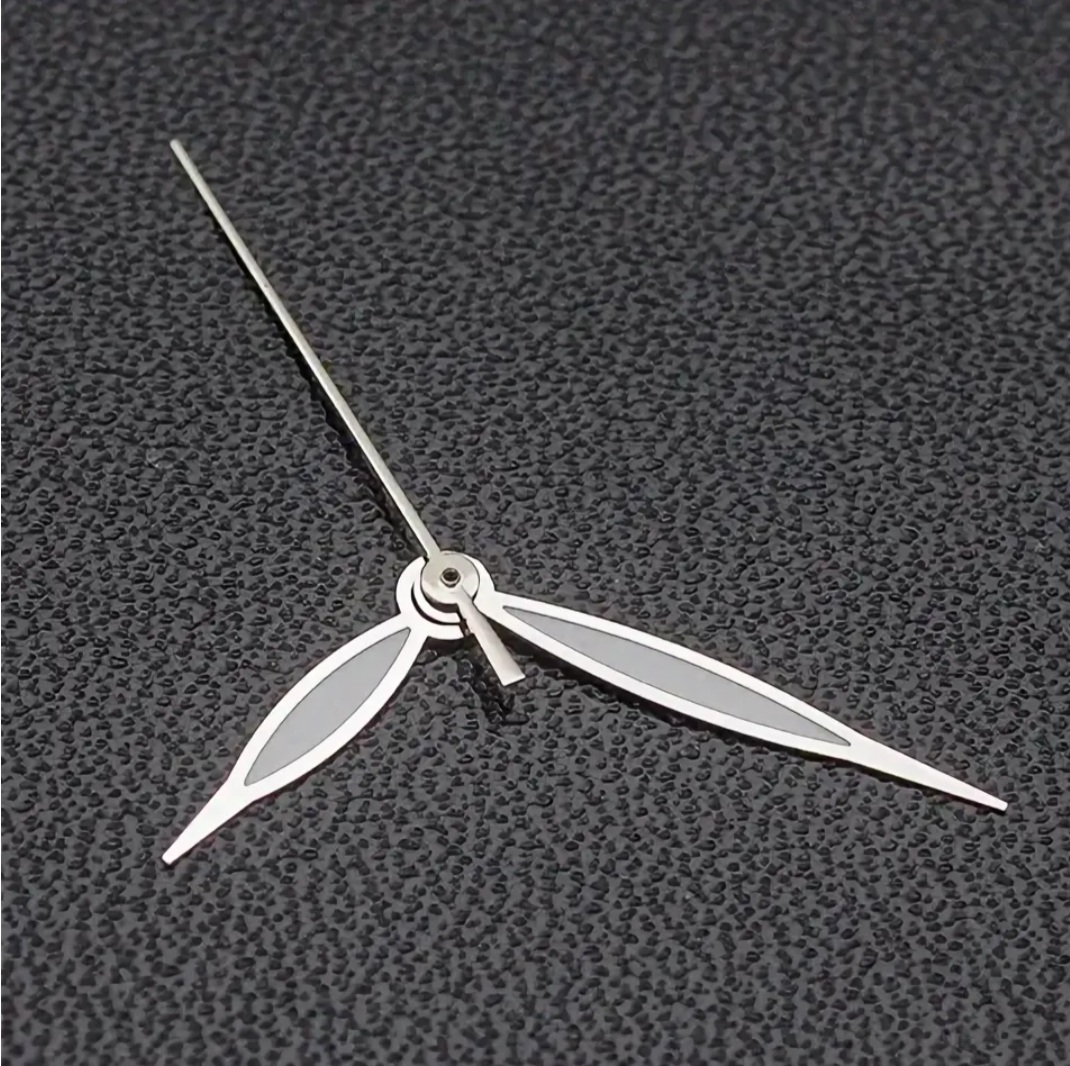

Nfas 14.07.2025 08:14
Вложений: 2

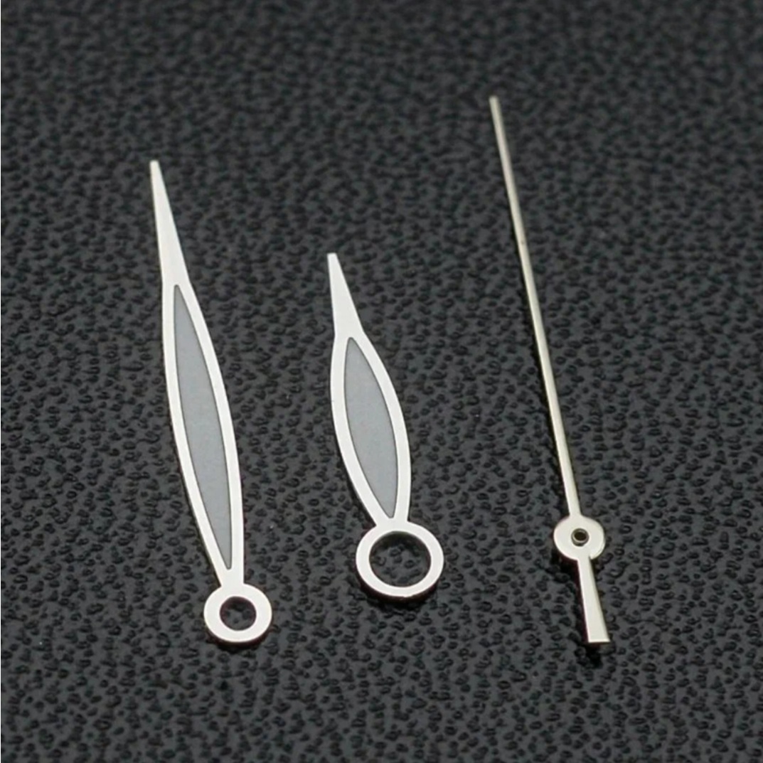

Вот эти стрелки с Алиэкспресс, Miyota 8215. Размеры посадочного отверстия данных стрелок 1,52 × 1,00 × 0,17
Вложение 3866730Вложение 3866731
Как мне сказали в предыдущей теме, размеры посадочного отверстия стрелок Ракета 2609.НА 1,6 × 1,2 × 0,17.
Отсюда вопрос - как расширить посадочное отверстие стрелок Miyota?

Провел некоторые опыты со стрелками. Расширение отверстия минутной стрелки с помощью алмазной шарошки/насадки для дремеля. По чуть-чуть вращательными движениями расширяем отверстие, каждый раз примеряем к минутному трибу. С часовой стрелкой можно поступить так же.
Из секундного колеса вынимаем ось, зажимаем её в клюбку или любой удобный цанговый зажим, надфилем или другим абразивом слегка снимаем металл по кругу и на конце делаем две грани как на минусовой отвёртке или что то похожее. Получилась палка-ковырялка, с помощью неё рассверливаем отверстие в секундной стрелке. Секундная стрелка в итоге плотно села на ось. Возможно что с первого раза ничего не получится. Делитесь своими методами.
Стрелки miyota

Вам нужен набор часовых развёрток - колизваров (cutting broaches по-английски).
Конические гранёные иглы из закалённой стали. Вставляете колизвар в отверстие, капаете масло, вращательными движениями в одну сторону понемногу продвигаете инструмент. Постоянно примеряете.
Если есть оригинальная стрелка - вставьте в неё колизвар и сделайте на нём отметку перманентным маркером, это будет уровень, до которого нужно вкручивать колизвар в модифицируемую стрелку.

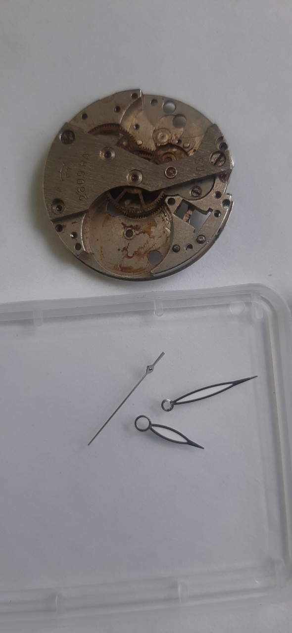

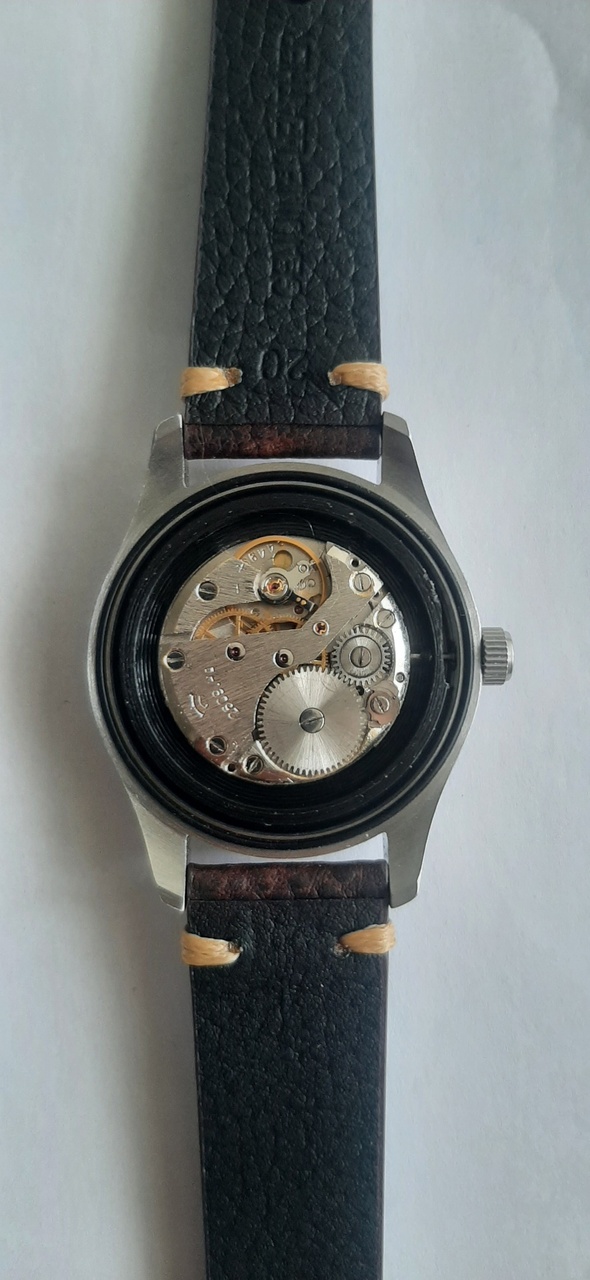

Nfas 06.08.2025 19:32
Вложений: 1
Пришли долгожданные стрелки. Не вытерпел, решил попробовать растянуть посадочное отверстие и у меня получилось, минутная и часовая стрелки miyota для механизма Ракета 2609.НА (на механизм, просьба, внимание не обращать. К нему я стрелки примерял)
Вложение 3874518
А вот с секундной ничего не получается. Буду думать.

Nfas 31.08.2025 09:31
Вложений: 1
Сообщение от Slava2414 (Сообщение 7289255)
В каком направлении у вас секунда не встает?
Попробавл поставить мийоту на славу - отверстие слишком большое.
Сама стрелка не фиксируется на оси
Вложение 3881849
Футор короткий
