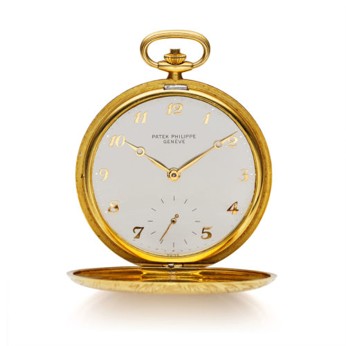

Сообщение от cJoc Посмотреть сообщение
Не глупости. Механизм, ну или, как минимум, циферблат, не от этого корпуса.
Не знаю насчёт конкретно этих часов, но хочу заметить, что иногда механизмы Lepine (т.е. предназначенные для двухкрышечных "открытых" часов) вставляли в корпуса Hunter (т.е. в трёхкрышечные "закрытые" корпуса). В качестве примера см фото Patek Philippe ref. 823.
Кстати, встречаются также случаи, когда механизмы Savonette (т.е. предназначенные для трёхкрышечных "закрытых" часов) вставляли в корпуса Open Face (т.е. в двухкрышечные "открытые" корпуса).
Сообщение от clockclub Посмотреть сообщение
Нормальные часы, для восточных рынков частое явление с таким расположением циферблата. Единственный минус- отсутствие крышки.
Американцы тоже порой любили такое. )

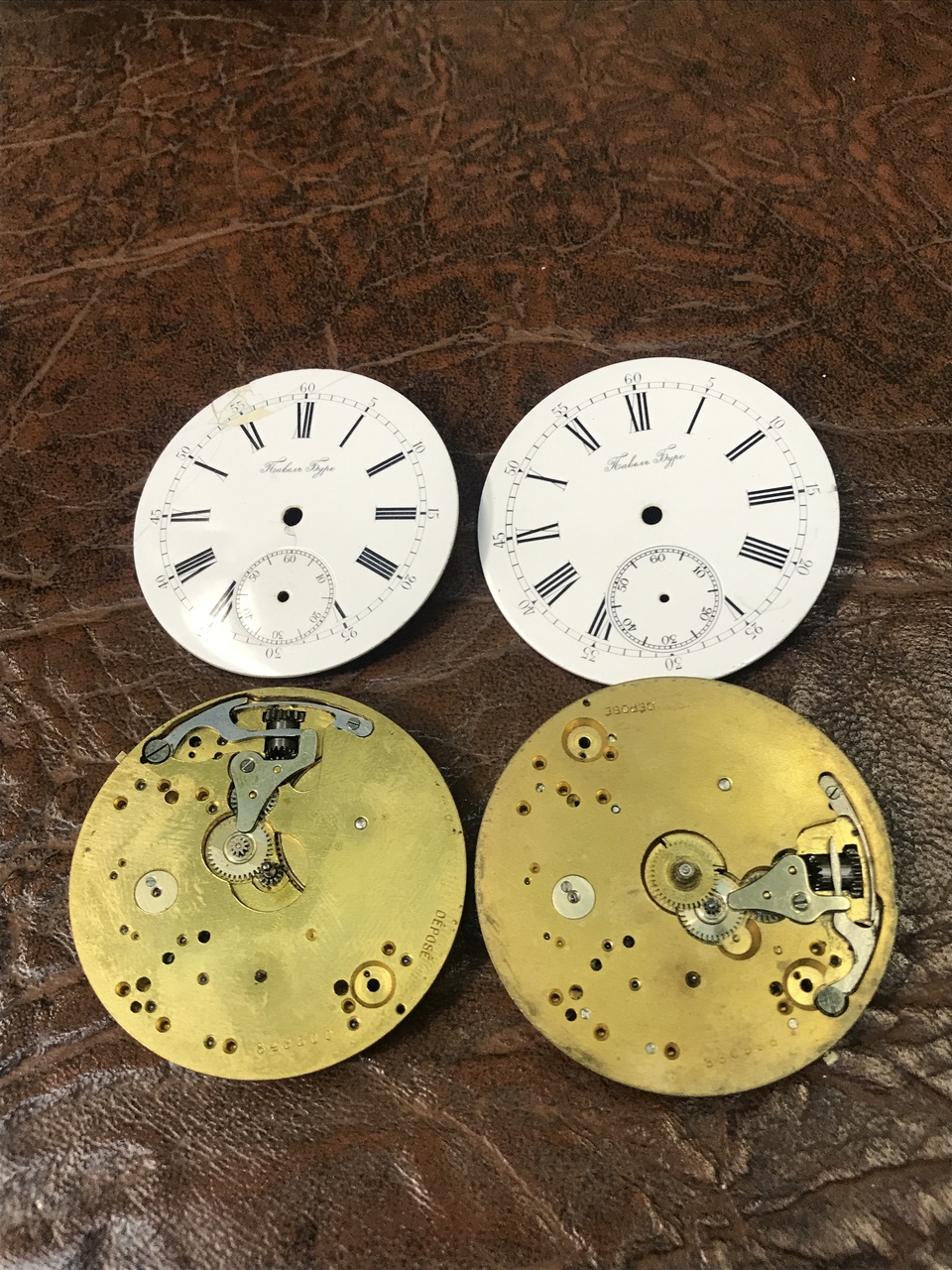

Обычно, такое расположение секундной стрелки (на "6") характерно для часов без передней крышки. У часов с крышкой чаще на "9". При это механизмы могут (и чаще всего это так) не отличаться - повернут только циферблат. Можно предположить, что такая установка была с момента производства, а может и нет.
Механизмы имеют разное расположение секундной стрелки относительно заводному валу и соответственно по разному расположены барабаны и шестерни ремонтуара.
Как пример хотя бы Буре. При этом циферблаты спокойно переставляются но не всегда.
