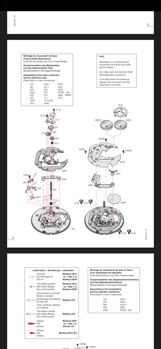

Желательно, чтобы у мастера было соответствующее оборудование и сервисный мануал, ну например:
А резинки, если тест на герметичность не пройдут, можно подобрать:
