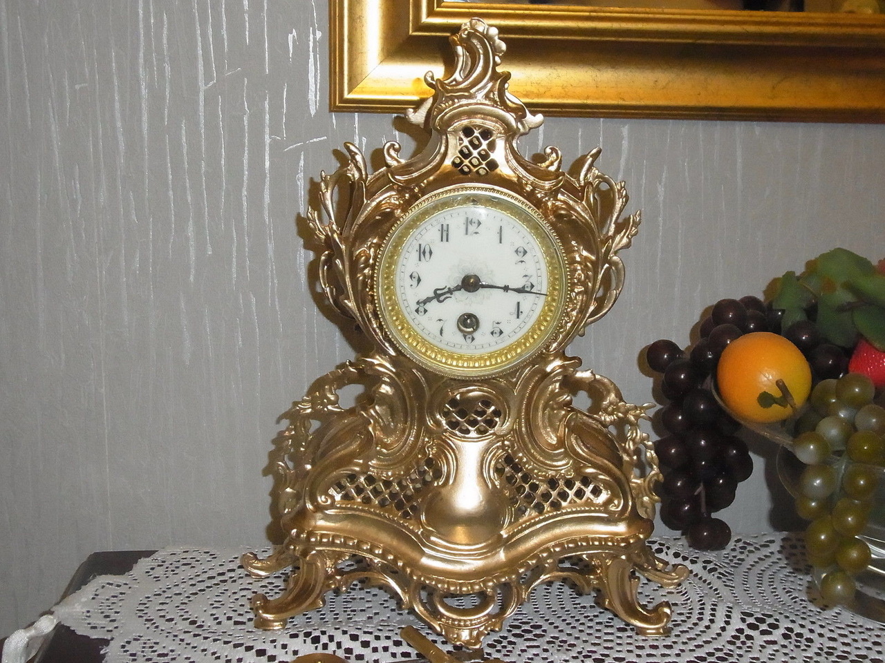

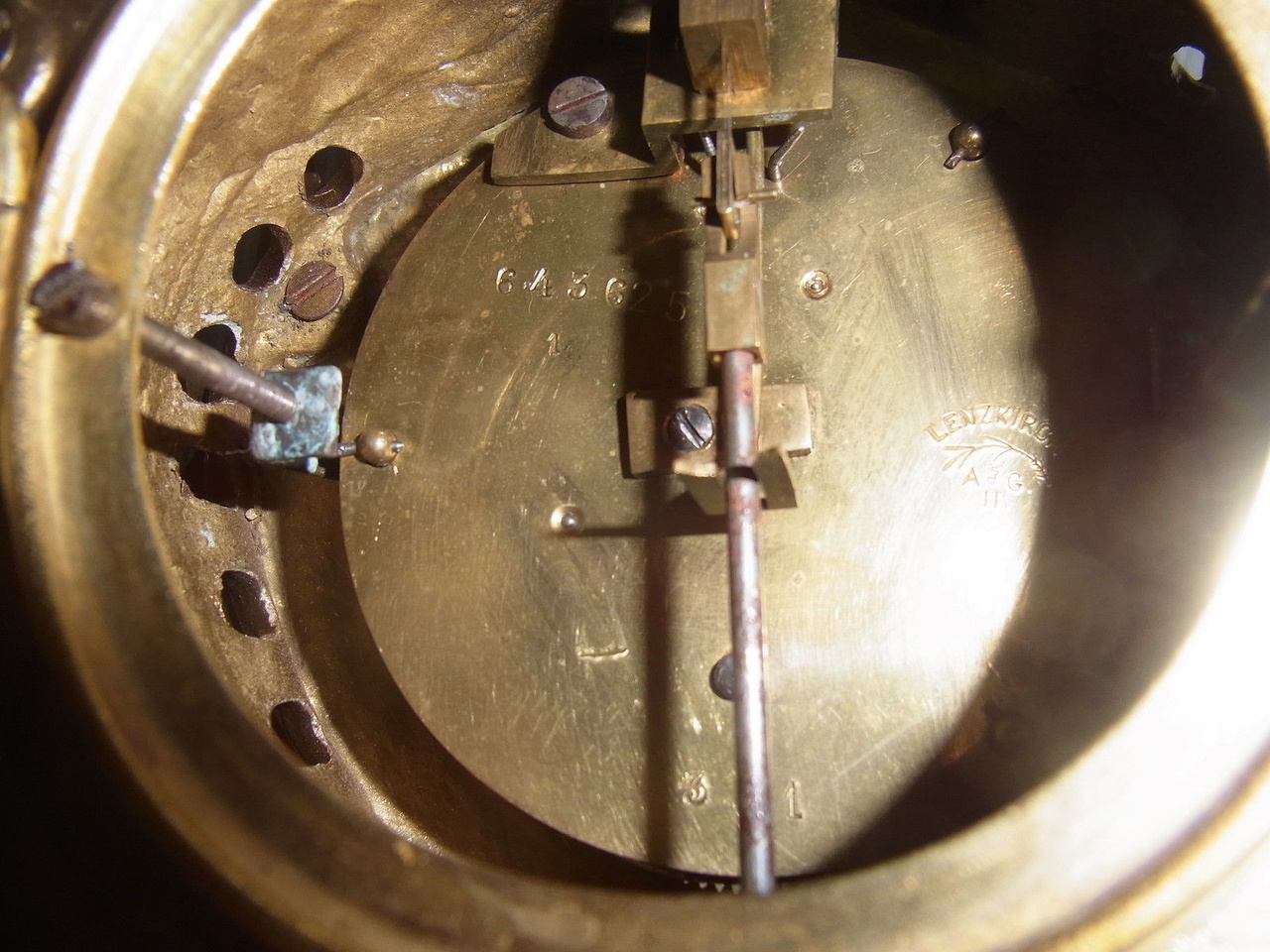

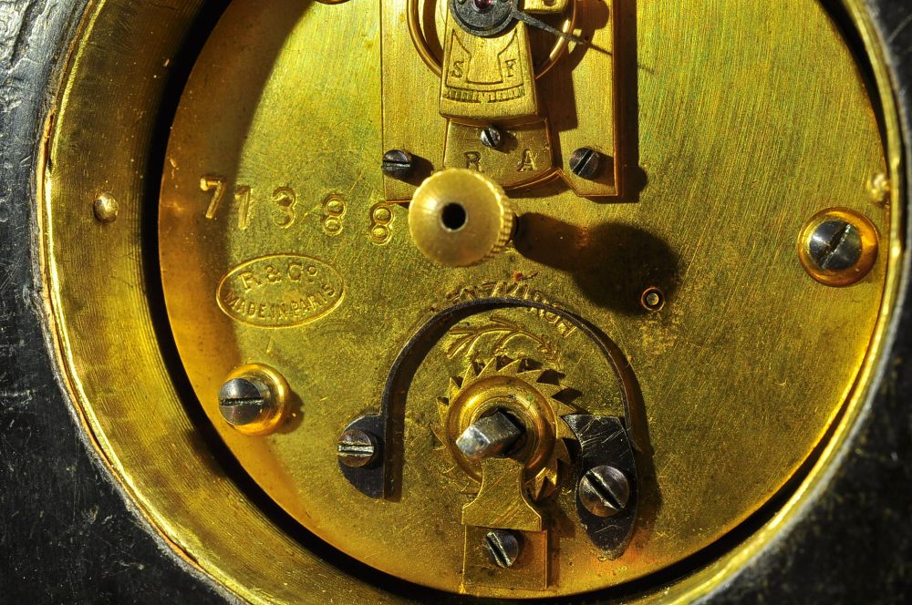

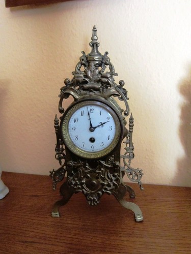

Ещё несколько подделок((
ID:	3854722 Нажмите на изображение для увеличения
ID:	3854724 Нажмите на изображение для увеличения
ID:	3854734 Нажмите на изображение для увеличения
ID:	3854735 Нажмите на изображение для увеличения
ID:	3854739 Нажмите на изображение для увеличения
У большинства подделок Ленца:
неправильное расположение клейма, клеймо лысенькое((
неправильное расположение серийного номера,
чаще всего добавляют одинаковые цифры; эти цифры запихивают в начало или конец серийного номера серийного номера, а иногда и в серединку.

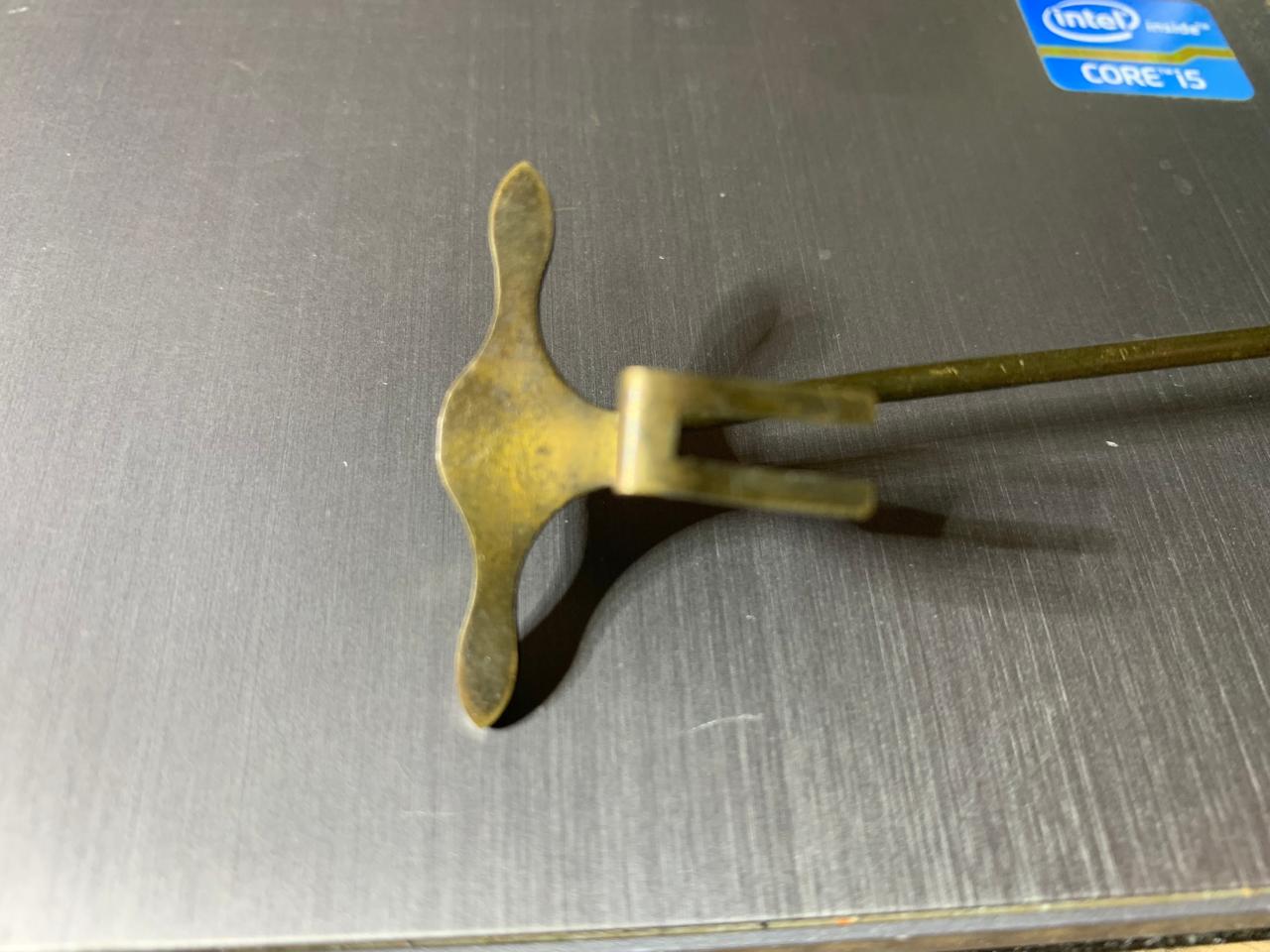

Приветствую коллеги. Имеется такой Ленц, скоба заканчивается непривычной конструкцией. Может есть у кого картинки ответной части на маятнике. Хочется восстановить, так-же убито анкерное колесо, одна цапфа сломана, что-то впаяно через втулку, на полотне восстанавливали зубы (оч. коряво) Полотно подходит от более позднего молчуна, расстояние между платин одинаково, но, на данном мехе имеется секундная стрелка, соответственно цапфа совсем другая. Можно конечно вставить футор под тонкую цапфу, и тогда колесо от донора встанет нормально.. Вот и думаю.. Мех нечастый, почти комплектный, циферблат немного с утратами (эмаль) стрелки (кроме секундной), кронштейн имеются.
Серииный номер 302665

Добрый день. Пролистал, все доступное. Ничего аналогичного не нашёл, все толкатели традиционные. Начал задумываться, что скоба не родная.

Данное приспособление не имеет никакой полезной функции и просто не имеет смысла, вероятно самоделка.

На самоделку не похоже, патина и тд, Это регулятор выкачки, в более дешёвом исполнении.
