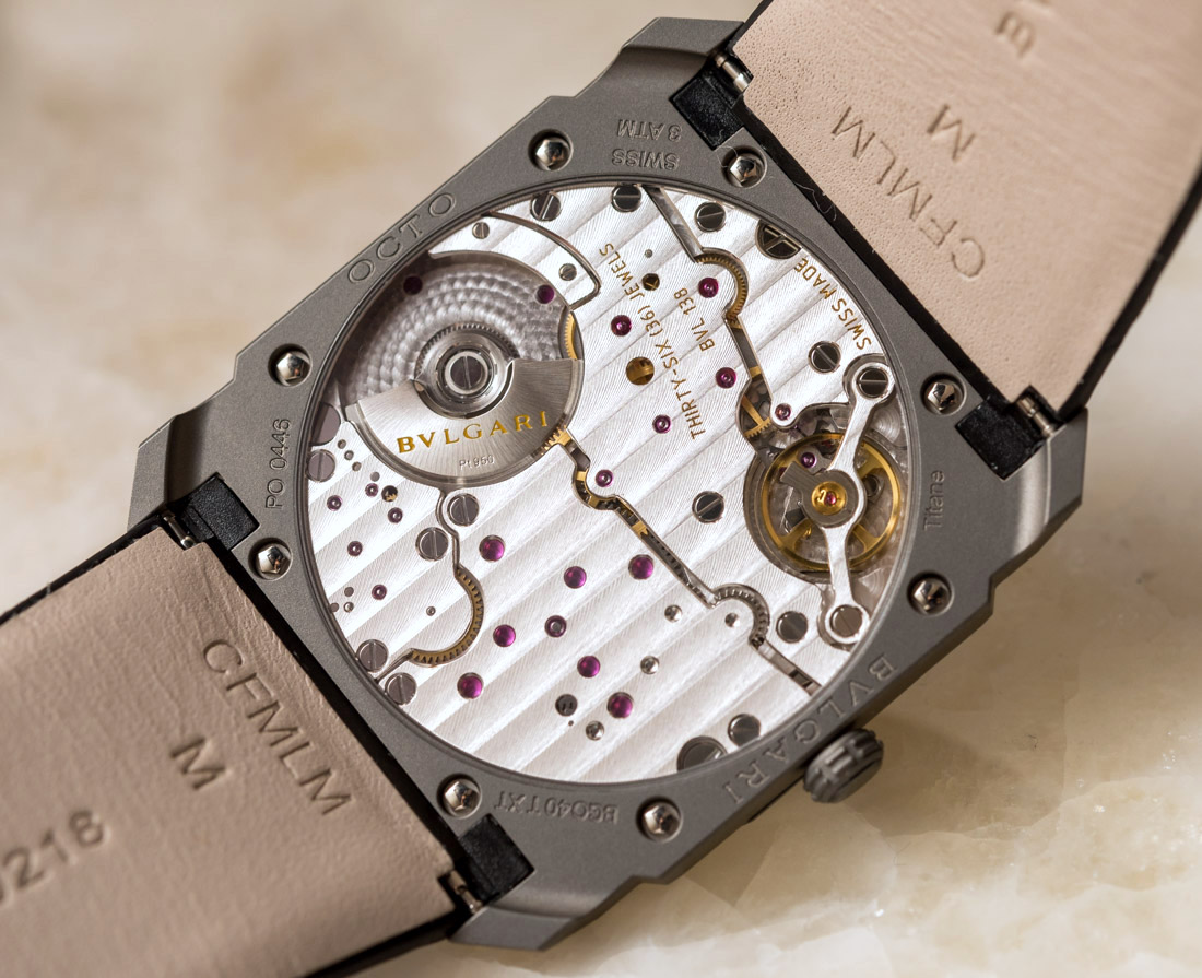

Bulgari выпустила новую ревизию BVL 138
Тим Моссо обратил внимание на интересную деталь. Булгари выпустили вторую ревизию своего известного тонкого калибра
BVL 138, который используется в линейке finissimo.
Изменения:
- вместо 36 камней стало 31, убрали проставочные камни (spacer jewels), в которых не было колесных осей. Вместо них поставили металлические проставки.
- слегка увеличили ротор автоподзавода (были жалобы на эффективность)
- объединили два моста в один
- народ пишет, что финиш механизма стал хуже (привет, панерай!)
Ревизии механизма нигде не описаны, на сайте путаница, часть моделей уже с новым на фото, часть со старым. Номер калибра оставили прежним.

На первой версии есть золотая надпись на мосту 36 камней, смотрите фото.

В калибре замечено огромное количество промежуточных колес, чтобы соединить барабан с колесной системой. Обычно такие часы более чувствительны к смазке, ибо суммарные потери от трения в таких калибрах выше. Анкерное колесо не имеет накладного камня, соответственно количество смазки в нем и так ничтожно. Колеса завода в достаточной близости от баланса, что тоже не есть гуд. Из плюсов - колеса автоподзавода максимально далеко от баланса, а это действительно хорошо. Самым удачным в плане компоновки считаю Патек 240, но и он не без недостатков. В версии с малой секундой она расположена абы где.

Посмотрел внимательно разбор и еще более разочаровался.
Оказывается базовый калибр был сделан весьма чудесно с вариантом малой секунды на 6 часах, но у кого-то из конструкторов видимо в одним месте очень зудело, поэтому калибр зачем-то испортили - добавили отдельно стоящее секундное колесо под вынесенную с 6 на 7.30 секундную стрелку. Я просчитал, зубчатые колеса секунд имеют одинаковые по размеру и числу зубьев полотна, добавлено второе промежуточное колесо аж с двумя полотнами, служащее для смещения и смены направления вращения. То есть в цепи появилось два лишних колеса, плюс должны быть какие-то еще сдерживающие механизмы, чтобы убрать люфты в этой дополнительной передаче и соответственно еще дополнительно нагрузить колесную передачу часов, где каждый милиграмм важен.
Вот схема без этой дополнительной передачи мне даже очень понравилась.
Двусторонний подзавод интересно насколько эффективен? У Патека 240 простейший односторонний, что делает часы неубиваемыми. Двусторонний подзавод обычно страдает от больших углов переключения (самые несчастные часы - Зенит Элит с просто премерзким двунаправленным подзаводом, эффективность которого крайне низка изначально).
В плюс часов занесу большой по сравнению с балансом барабан - уже визуально видно, что запас хода потенциально большой.
