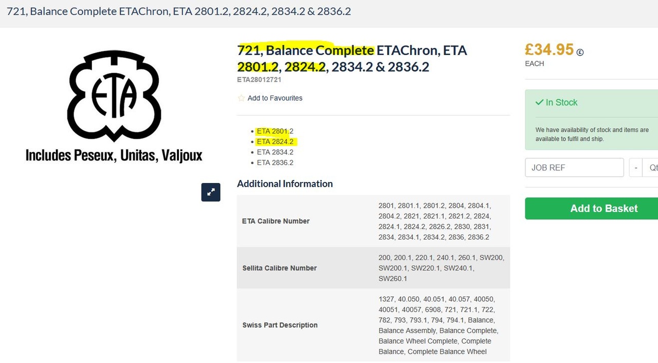

Дмитрий,
CousinsUK показывает, что баланс один и тот же:
721, Balance Complete ETAChron,
ETA 2801.2, 2824.2, 2834.2 & 2836.2
ETA28012721

Спасибо,
я нашел у себя 2824 старенький ( не 2824-2) и его баланс с мостом идеально встали на 2801-2. Естественно, частота баланса не та, но все сразу нормально заработало.

Тут таблица совместимости деталей показана.
Ось баланса одна и таже, и прочее.
https://www.cousinsuk.com/pdf/catego...-eta2836.2.pdf
