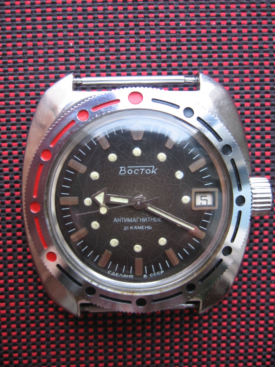

Почему у большинства водолазов нет секундомера???
Доброе утро, знатоки!
Недавно заинтересовался водолазами...
Пересмотрел разные модели Востока: Амфибии, Рифы, Red Sea. Также Seiko, Orient, Златоуст и даже Ролекс.
Меня смущает, что на всех этих часах есть крупные цифры или метки на безеле для отсчёта секунд, но нет секундомера, а на некоторых нет даже и секундной стрелки ...
Как это работает в реальных условиях? Или все водолазы для стиля чисто (никого не хотел задеть, но правда не понимаю)?

Сообщение от Pavel1488265 Посмотреть сообщение
Метки на безеле дайверов, в отличие от пилотов Вимса, предназначены для индикации минут, а не секунд.
В этом основное отличие, как функционала, так и концепции безелей у пилотов и дайверов, пилоты используют безель Вимса для синхронизации секунд с точным временем, что важно для определения координат, а дайверы используют безель, как хронограф, для контроля времени погружения в минутах.
Что касается дайверов с хронографом, то тут проблема в целесообразности такого усложнения под водой.
Во-первых, механические часы с хронографами отличной читаемостью не отличаются, и мелкие стрелки накопителей под водой в маске и с фонарём разглядеть будет непросто, да и уродовать всё это толстым слоем люма производители не часто решаются.
Во-вторых, секундомер под водой в принципе не нужен, особенно на часах с поворотным безелем, размеченным в минутах. Этот безель и выполняет функцию хронографа в дайверах, а точность до секунд там не нужна.
В-третьих, чем больше кнопок, тем ниже надёжность водозащиты, особенно, когда кнопки можно нажимать под водой, поэтому в некоторых «дайверских» хронографах кнопки делаются с фиксаторами, чтобы не нажимались, когда не следует.

Pavel1488265, Востоки из дайвер-списка нужно просто убрать и забыть о них, как о часах для погружений: легко сбить установку на безеле в любую сторону и часы могут просто элементарно "нахлебаться" воды, сколько бы там метров не было написано на циферблате.

Сообщение от west24 Посмотреть сообщение
Вот ведь. Разработчики ЗЧЗ водолазные и НВЧ-30 и не знали что о них нужно было «убрать и забыть».
И можно поподробнее про причинно-следственную связь между «легко сбить установку на безеле» и «часы могут нахлебаться воды»?!

Я о тех конкретно "Востоках", где безель может вращаться от нахожения часов под рукавом или если рукой с "Востоками" полезть в карман за чем-нибудь. Только не говорите, что у водолазных костюмов нет карманов и поэтому "щелчки" там не нужны) И не о тех водолазных, где ЗГ с напёрсток. Остальное было в 'Общем разделе'.
