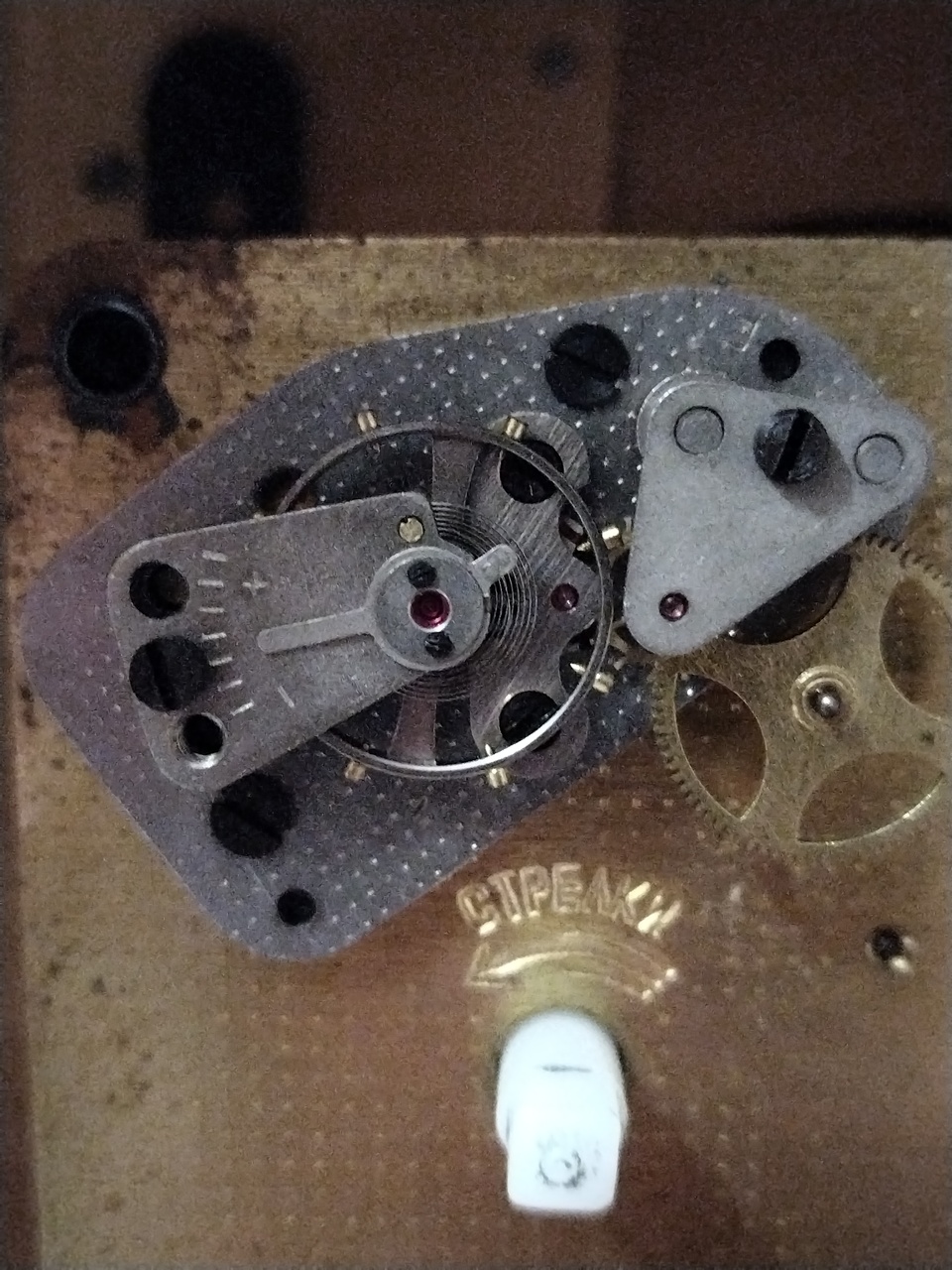

Здравствуйте все. Подскажите пожалуйста, этот приставной ход взаимозаменяем или нет. Опыта в ремонте не имею но руки не дрожат. нашёл проблему в часах: сломан маятник. Пытаюсь найти в сборе но нахожу только похожий.

Сообщение от StillRain Посмотреть сообщение
Последние поколения взаимозаменяемы.

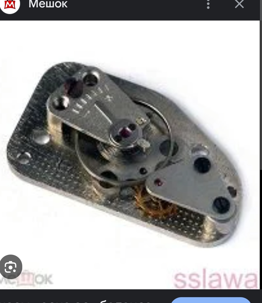

Сообщение от OddyRash Посмотреть сообщение
Извините но я как тот программист: будут яйца, возьми десяток.
Проблема в механизме на первом фото. Подойдёт ли механизм со второго фото?

Думаю, подойдёт. Они отличаются только креплением моста анкерного колеса (один винт или два), в сборе взаимозаменяемы. Только ведь купленный приставной ход тоже обслужить надо: разобрать, промыть, смазать. Если будете сами это делать, то очень аккуратно снимайте мост анкерного колеса, у этого колеса цапфу оси сломать даже легче, чем у баланса.
Вообще, если решили учиться хоть немного ремонтировать часы - лучше набивать руку на приставном ходу типа Х-3 (ОЧЗ/Янтарь, корабельные). Он гораздо более кондовый, осевые зазоры больше, поэтому спираль править легче.
Вполне.
