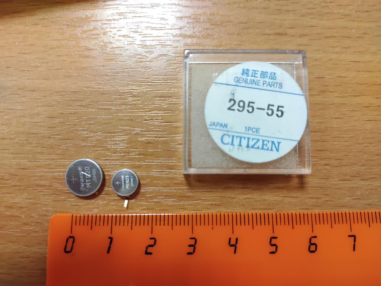

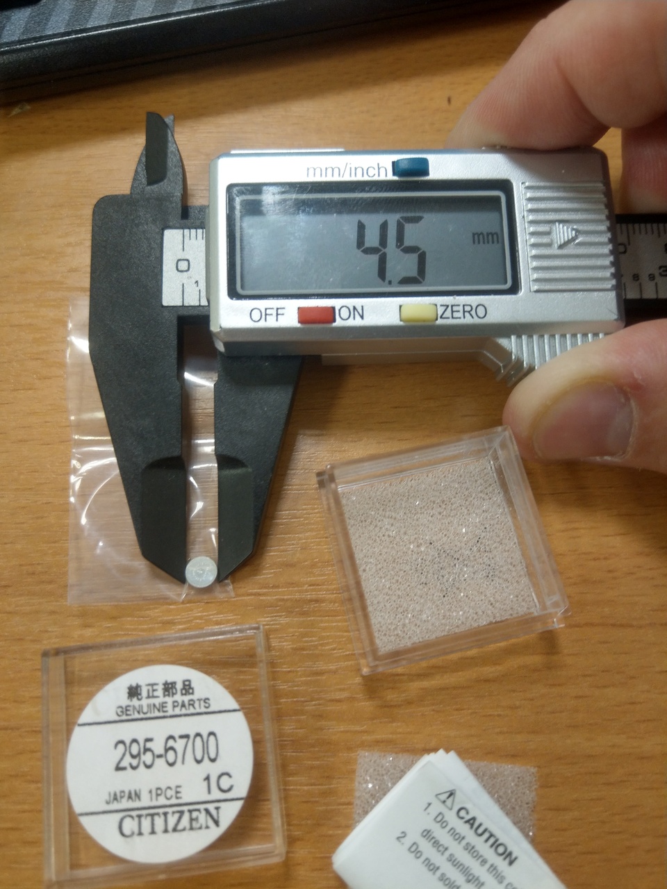

Сообщение от Grizlyman Посмотреть сообщение
Да, но вот скажем я 3 года катался на электровелосипеде с литиевой батареей и она хранилась с октября по июнь на 40% заряда без использования, и после трёх таких циклов она ни на процент не испортилась судя по показаниям контроллера. Может быть у часов аккумулятор какой-то другой конструкции, но сомневаюсь.
Посмотрите на приложенные фото, подойдите к велосипеду с линейкой, померьте АКБ... Подумайте над увиденным и повторите вопрос.
Сообщение от AntonZP Посмотреть сообщение
У современных елементов саморазряд настолько мизерный, что если ему не помогать какой нить "дежуркой", то будет исчисляться десятилетиями.
Если мы не имеем ввиду мизерные АКБ. В данном случае минус на минус не даёт плюс...
