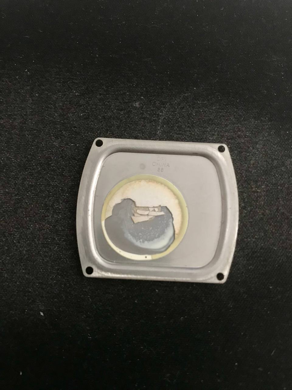

Всем доброго времени суток!
Подскажите, пожалуйста, где найти вот такую смазку и как она называется, чтобы появился опять контакт с пружинками, она раскрошилась (фото прилагаю).

При чем тут смазка, у Вас рассыпался пьезоизлучатель от механического воздействия.

Спасибо за разъяснение, я просто думал это какая-то смазка специальная, я не разбираюсь в часах.
Я сейчас посмотрел, они продаются на пластинах, а у меня пьезоизлучатель нанесен на крышку, в моем случае только приклеивать вместе с метал. пластиной к крышке, не подскажете?

Ув. Virare! Подберите по диаметру и толщине такую-же пластину,отчистите старую и на это же место новую на токопроводящий клей! Удачи!
