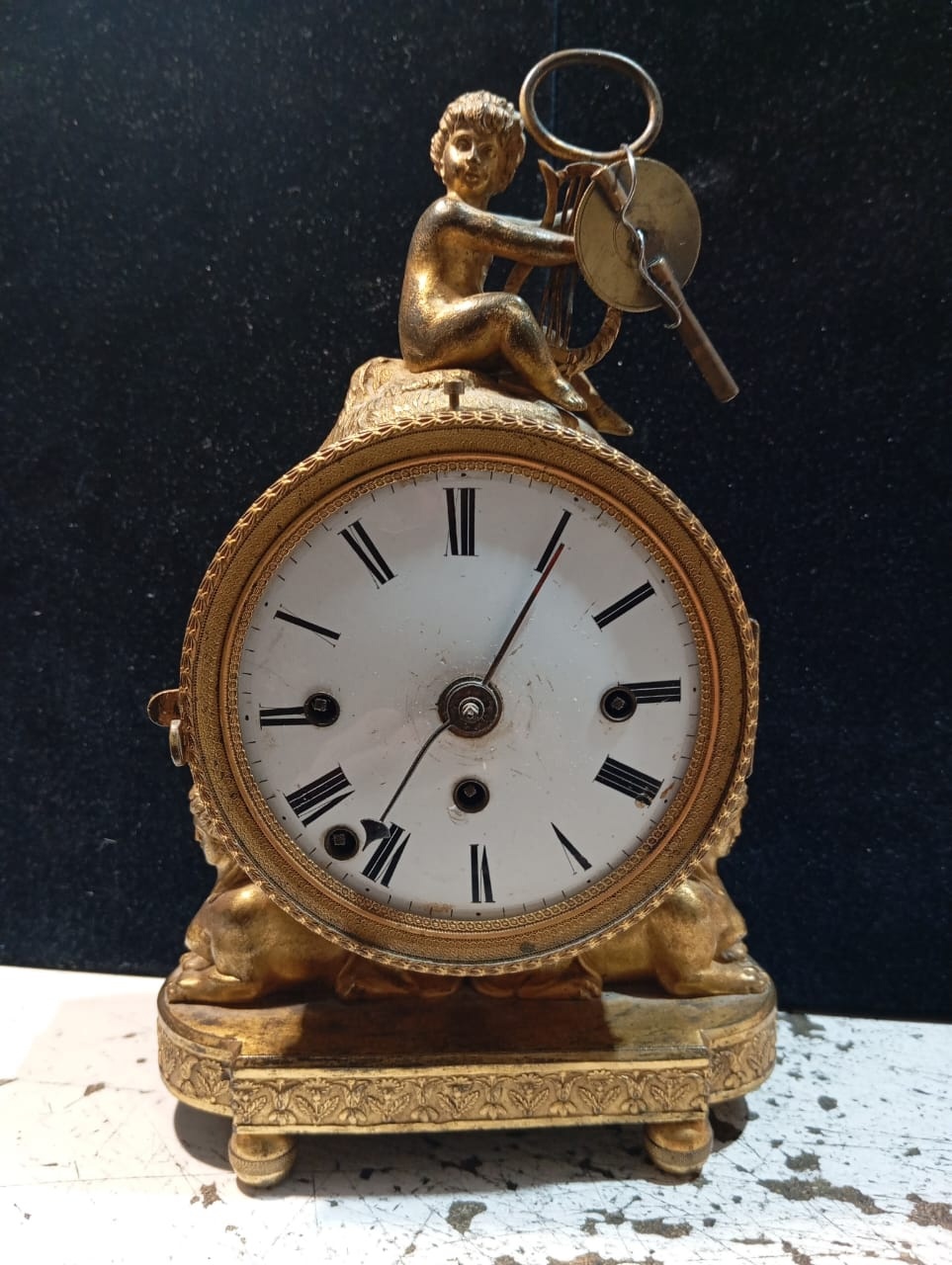

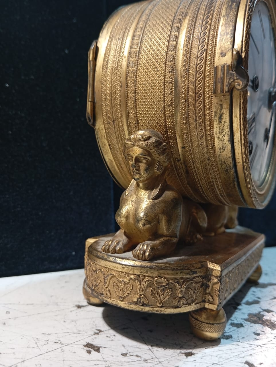

Французы каминные с четвертным боем и будильником.
Подскажите пожалуйста, за сколько можно продать?
Не на ходу.

Сообщение от Vlladimirov Посмотреть сообщение
Не на ходу.
Добрый день!
Не знаю цен на такие часы, к сожалению.
Но это не французы, а австрийцы.
С уважением, Татьяна

А почему на последнем фото на донышке написано Made in France?
Так это поздняя добавка))
Попробуйте поискать похожие корпуса через Яндекс-картинки

Аватар для clock1
clock1 clock1 вне форума
Регистрация: 07.04.2008
Адрес: Московская область
Сообщений: 1,011
Сказал(а) спасибо: 610
Поблагодарили 1,096 раз(а) в 486 сообщениях
Механизм действительно австрийский. Это так называемые travel grande sonnerie clock. К сожалению, механизм в них разграблен, поэтому стоимость будет в разы меньше, чем допустим здесь https://www.christies.com/lot/lot-an...erie-5026849/?

Аватар для TatynaS
TatynaS TatynaS на форуме
Регистрация: 31.05.2015
Сообщений: 4,435
Сказал(а) спасибо: 4,953
Поблагодарили 7,700 раз(а) в 3,243 сообщениях
Вот ещё полноценный комплект https://www.andreewitch.com/produkt/reiseuhr-s-gress/

Аватар для Alex2051
Alex2051 Alex2051 вне форума
Регистрация: 23.07.2018
Адрес: Москва, Чехов
Сообщений: 1,459
Сказал(а) спасибо: 2,236
Поблагодарили 1,225 раз(а) в 724 сообщениях
то, что сохранились и четвертя и будильник - уже весьма не плохо, к сожалению, приставной ход не от них. По идее там должен быть шпиндельный спуск

Аватар для clockclub
clockclub clockclub вне форума
Регистрация: 11.11.2008
Адрес: Ростов на Дону
Сообщений: 2,171
Сказал(а) спасибо: 410
Поблагодарили 1,724 раз(а) в 985 сообщениях
По сути часы не комплектны. Механизм хода переделан, будильник переделан , что с боем не понятно. Адекватно сможет оценить только аукцион, хотя бы на том же мешке.
