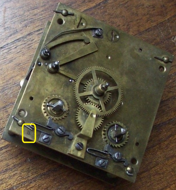

Добрый день, Татьяна!
Такой механизм Вы имели в виду?
Этот Halblang является свидетельством выпуска до 1891 года? Но шайбочки же под винтами не латунные? А клеймо фирмы не ставилось тогда?
Да, на месте пендельфедера какое-то недоразумение.
И нижние точёнки, кажется, утеряны. А верхние все три одинаковы?
С уважением,
Игорь

Игорь, добрый день!
Это другая фирма H. Braukmann, она прописывала полностью слово "половинка", а у Kienzle была одна литера H, этого было достаточно.
Сейчас в дороге, буду дома найду H - нутые Kienzle для иллюстрации.

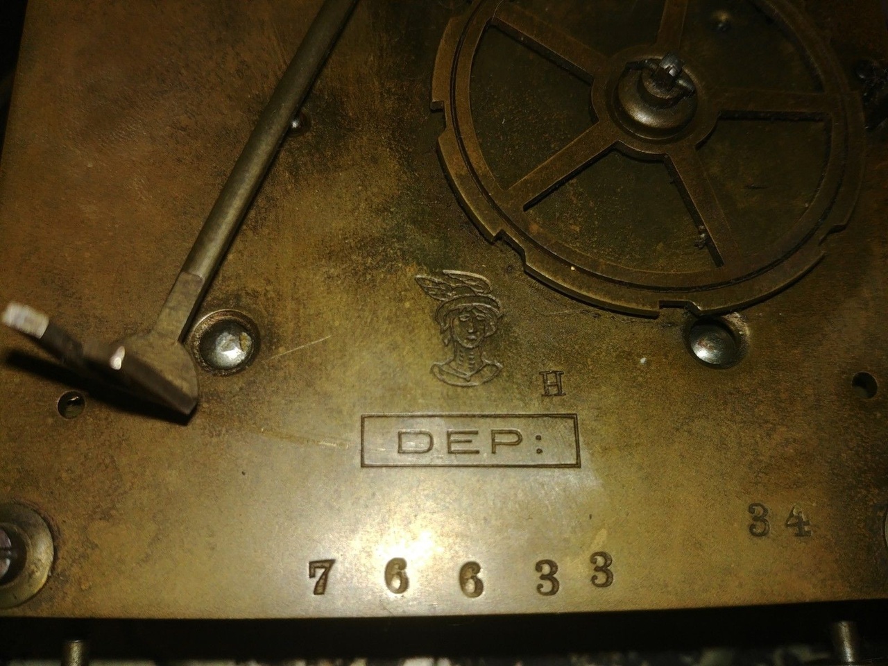

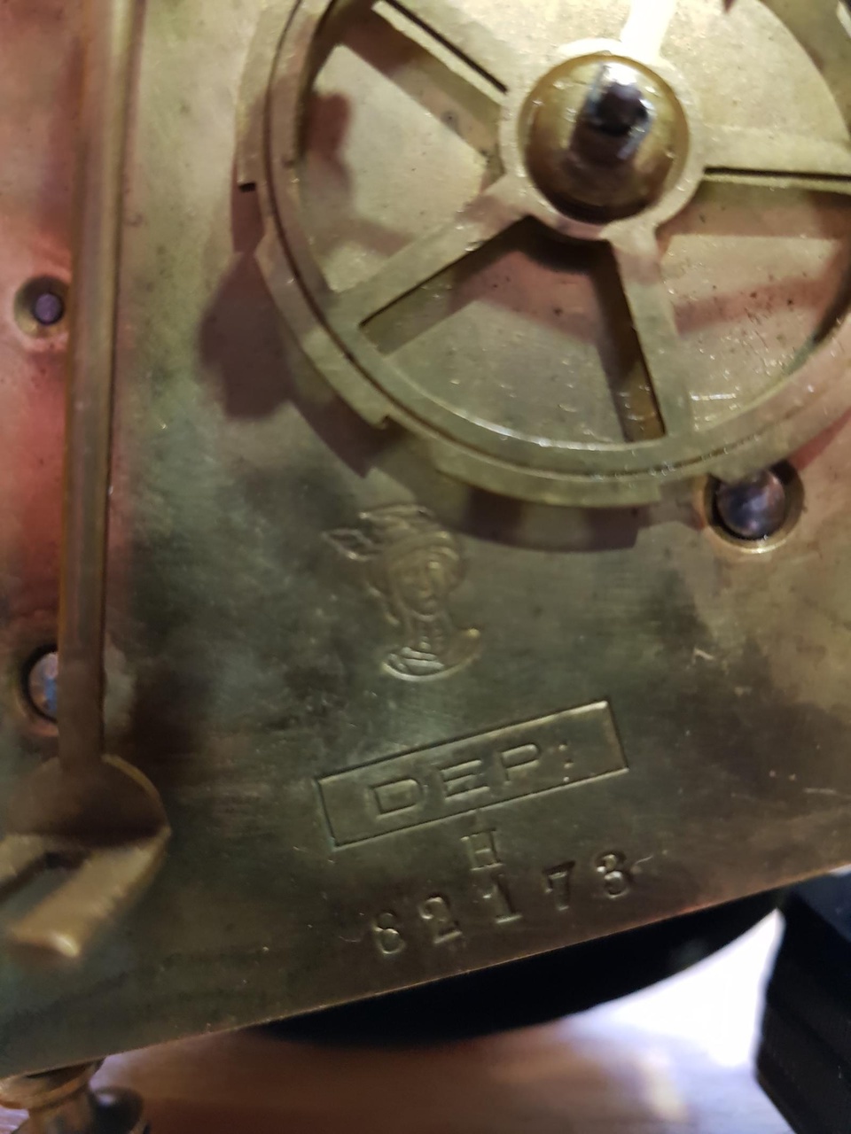

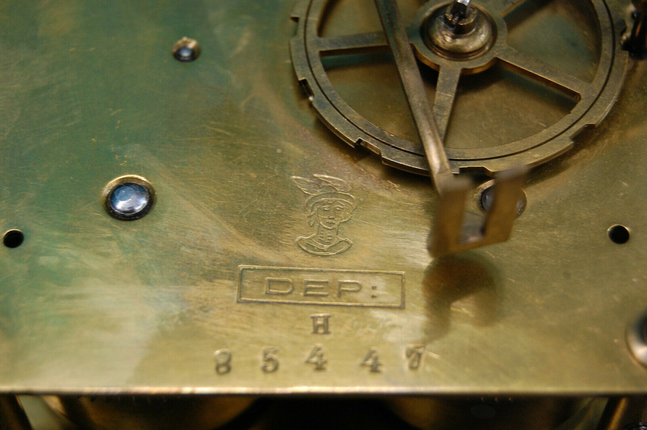

Вот механизмы Kienzle с литерой H:
Изначально H была на передней платине, потом переехала на заднюю платину

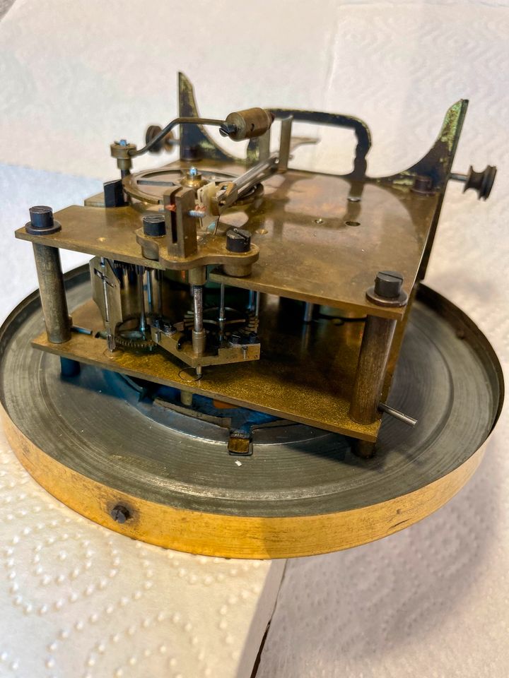

Подскажите , когда изготовлен сей механизм. По клейму вроде 1898-99гг.

Алексей, добрый вечер!
Правильнее по серийному номеру - 1899-ый год.
