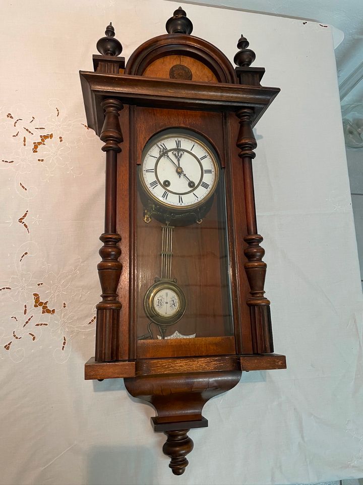

Подскажите , когда изготовлен сей механизм. По клейму вроде 1898-99гг.

Сообщение от AlexeyUP Посмотреть сообщение
Алексей, добрый вечер!
Правильнее по серийному номеру - 1899-ый год.
