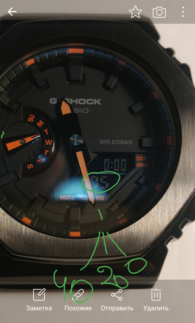

Такое ощущение, будто мы тут на китайском изъясняемся. Вам функция H.set только поможет понять про отклонение. Зажмите adjust на 5 секунд
Вот вам ваши отклонения на скринах
У часов с отводом стрелок или анадиджит моделей шаг минутной стрелки 3 раза за минуту. >00-19 сек< потом >20-39< потом >40-59 сек< и цикл повторяется. У вас на 46 секундах минутная стрелка должна стоять не на отметке, а на 1 деление ниже. А с учетом что вы сделали простой отвод стрелок (не H.set) и у вас минутная стоит четко над часовой, то отклонения нет. А если бы было, то минутная не была бы четко над часовой
У меня на gst b500 тоже нет отклонений! Но тема про 2100 модели, которые все были с люфтом. Надеюсь доходчиво
Нет, не должна, стрелки позиционируются не относительно делений, а относительно субдиалов, чтобы не перекрывать их и сколько там секунд не имеет вообще никакого значения.
Сообщение от Rizle Посмотреть сообщение
Хотите сказать, что в режиме H.set другие шестерёнки стрелки крутят?)))
Я понимаю, что это мелочь, но и часы стоят овер 90 долларов
Вот именно, часы с кучей наворотов, ценой в пару бутылок бурбона, а требований к ним, как к Ланге.
