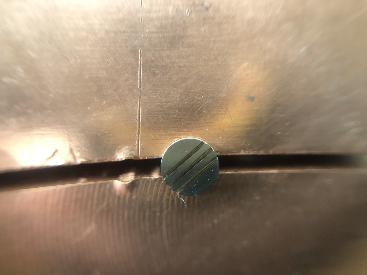

Алексей, пока жду от Вас тех. процес, решил попробовать хотя бы отполировать.
Получается вот такая как бы зернистость, от чего это может быть?
Делал так:
3000 камень
Паста 5/3
Паста 1/0
Диалюкс белый+мин масло
Все на орг стекле.
П.С. Добавил фото моей машинки)

Сообщение от Romarogoza Посмотреть сообщение
Эта зернистость больше на пыль похожа. На полировке вообще все видно. Заодно видно что он недополирован. Видно риски. По хорошему в лупу не должно быть видно никаких косяков

Алексей, нереальное спасибо за столь подробное и круто пояснение, описание.
Жаль только завтра после обеда буду дома, что бы попробовать что-то сделать)
У меня пока возникло пару вопросов:
1) можно ли как то по другому сформировать факсу шлица, кроме камня арканзаса?
2) по моим фото то что я скинул, Вы говорите он не дополирован?
Из-за этого видно царапины?
Я как не полировал, в лупу смотрю все равно видно царапины.
От чего это может быть? Возможно я слишком долго полирую?
Сколько вы по времени каждой пастой полируете? я дохожу до момента когда вся паста стает черная и останавливаюсь
Есть ли разница какими движениями полировать, например круговыми или вперед назад.
Не могу понять что делаю не так…
П.с. После каждого винта надо убирать, например тряпочкой, алмазную пасту и наносить новую ?

Сразу скажу, когда я описываю какой то инструмент или материал, то я описываю его только потому, что он у меня есть. И я им пользуюсь. Было бы что то другое, пользовался бы другим. Для формирования фаски не обязательно пользоваться арканзасом. Это можно делать любым мелким бруском. Для понимания что такое арканзас - это просто торговое название, а по факту это просто кусок молочного агата. В студенчестве у меня не было денег на арканзас и я правил штихеля на срезе обычного агата. Принципиальной разницы в результате нет, просто арканзас чуть удобнее. А что касается брусков мелких, то рубиновых камней на любом меркетплейсе полно и стоят не дорого. А вот в любимом многими магазине тоже есть варианты совсем не дорого https://aliexpress.ru/item/100500140...36d79394f428hX не столько важно каким инструментом вы работаете, сколь важно удобство и доступность этого инструмента для вас.
Это китайский независимый часовщик Qin Gan.
Я настоятельно рекомендую найти его в инсте и посмотреть чем и как он работает. Многие вещи в голове на место встанут. Из последнего, что у него видел это сколхоженая из лапки швейной машины шлифовалка для деталей. Просто лапка для швейной машины. Вот без всяких чудо приспособ и инструментов.
Что касается полировки и ее качества. Царапины это либо недополировка после предыдущего абразива, либо предыдущий абразив внесен в последующий (более грубый в более мелкий). Полировка требует соблюдения чистоты и аккуратности. После каждого абразива деталь промывается чистым бензином и протирается чистой бумажной салфеткой. Снимать с полировалки винт не нужно. Банка с бензином и синтетическая кисть, промываете кистью над банкой и протираете. Полировка это опыт, он придет не с первого винта. Даже сейчас у вас уже вполне приличный результат для начала. Я до такого шел долго. Правда и объяснять было некому. Потренируетесь, поймете что к чему и будете их горстями натирать.
