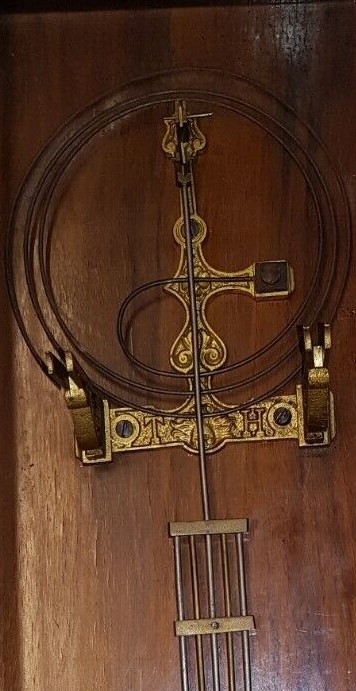

Забыла отдельно выделить 2 кронштейна с литерами TH. Здесь фиксация к механизму без площадки:

Механизмы этих часов из общего потока сильно не выделяются, но имеют мелкие отличия, которые не дают мне считать их законными в этой подборке. Второй механизм шрифт имеет очень даже "халлеровский":

И, кстати, в эту папку добавила "молчуны" с похожим кронштейном, у них тоже фиксация снизу:

Так что может быть в одной папке у меня живут два разных производителя: уже было такое, что фирмы, которые не сотрудничали друг с другом (Mauthe и Kienzle) заказывали кронштейны одного дизайна у сторонней фирмы.

Сообщение от TatynaS Посмотреть сообщение
Маленькая группа, всего 9 штук, включая 2-ух "молчунов".
Моё название для внутреннего пользования "Марочки (маленькие арочки). Плоские барашки".
Общими для этой группы являются:
Форма кронштейна в виде арочки...
Вспомнила у кого ещё были такие кронштейны - у пружинных механизмов фрайбуржской Fortuna (1877-1888), всё остальное у них другое.
Вряд ли кронштейны использовались одновременно. Предположу, что в середине своего производства Fortuna полностью перешла на изготовление жильных механизмов, тогда выходит, что неизвестная фирма выкупила или стала покупать у производителя кронштейнов эти изделия:

Татьяна, отличное наблюдение! Производители механизмов не отливали кронштейны, они заказывали их у партнеров, которые занимались литьем, притом иногда просто выбирая нужное из "каталога", а иногда прося отлить "свой дизайн". Значит, вероятнее всего, этот конкретный партнер находился во Фрайбурге. А фирма, производившая эти механизмы, также фрайбуржская. Кстати, об этом, косвенно, говорят и "игривые" стрелки. Мне кажется, в центральной Германии были приняты более скромные в эти годы.
