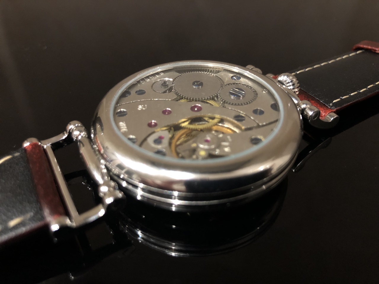

Добрый день. уважаемые форумчане!
Закончил свои первые часы хочу, поделится результатом!
Механизм молния 3602.
П.С. На стекле пленка, может искажать камера.

Перезалил фотографии.
Сейчас должно быть норм.

Если укорачиваете кончик стрелки, то это стоит делать на двух сразу, а то выглядит как из разных комплектов. Секундная вообще без комментариев. Ну и дырка в циферблате с какой целью? Любоваться на фарш? Хорошо, но фарш должен стоить любования. А где отделка? На результат работы напильником и пескоструй нужно любоваться?

А с секундной что не так? Она коротка, иначе цепляет ободок где вырез.
Это первые часы, в дальнейшем планирую украшать перлажом, золочением, серебрением,
В самых ближайших планах.
П.С. А причем здесь пескоструй?

Сразу скажу, что я не имею намерения вас задеть и обидеть.
Что касается секундной стрелки - она короткая и выглядет на большом секундном колодце с полной разметкой мягко говоря странно. Какую функцию она исполняет? Демонстрирует что часы ходят? Так баланс видно. Я понимаю суть технической проблемы. У нее есть решение и не одно. Либо делать ободок тоньше, чтобы стрелка не цеплялась, либо делать стрелки с более высокими футорами, чтобы стрелки можно было поставить выше и они не цепляли всю архитектуру циферблата. Места там достаточно.
Торчащий фрагмент механизма. Если вы что то демонстрируете, то это должно быть в одном эстетическом ключе. И отсутствие отделки на механизме не очень соответствует оформлению. Про выпиливание. Детали должны быть по возможности симметричны, а накладка с камнем такой формы ничего кроме недоумения не вызывает. Я понимаю, что на работоспособности это не сказывается никак, но излишне произвольные формы создают впечатление случайности, что никак не вяжется в эстетикой механики. Произвольные формы в данном контексте подсознательно кажутся ненадежными. Ну и стрелки с яблоками излишне громоздские для данного оформления.

Хорошо, что есть стремление сделать что-то сложнее банального корпушения механизма. Значит, всегда будет, куда расти)
По винтам, если можно, прокомментирую: если используете термическое оксидирование, тогда шлицы, как минимум, тоже стоит обработать, иначе белые полосы на синем фоне смотрятся недоработкой.

Спасибо за ответы!
Возможно посоветуете сверлильный станок для перлажа? И каким образом снять покрытие с латуни перед перлажом?
И ещё желательно блок для золочения, знаю у вас есть опыт.
Dem0niac, согласен с вами!
Возможно подскажете каким образом отполировать шлицы?

Я дремелем с насадкой из щетины делал.
Ну и винты потом полировать, конечно. Сделайте приспособу, она очень простая.

1У меня типа такого
2 Механически
3 у меня такой блок https://www.sapphire.ru/vcd-27326-1-3470/goodsinfo.html но тут надо учесть, что еще раствор нужно купить, а он прекурсор. Да и нормальный раствор это не дешево.
Пс: для перлажа удобно пользоваться такими резинками
https://www.sapphire.ru/vcd-22650/catalog.html держатели для резинок там же. Для латуни на мой взгляд самое то черные, если под гальванику. Синие слишком грубые, а остальные очень мелкие. Красными по полированному золоту еще нормально перлаж делать, а зеленые вообще для полировки. Но кроме перлажа ими очень удобно фаски шлифовать и полировать
Если нужно изменить фасон резинки - просто обтачивается на мелком абразивном камне до нужного размера и формы.
Резинки вещь клевая но достаточно не дешевая. Если нужны просто цилиндры для шлифовки, то наждачная бумага, намотаная на вал дешевле и не хуже.
