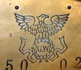

Коллеги, помогите с клеймом. Кто производитель и какой примерно год?

Это клеймо GEBRUDER WILDE.
Только он сам механизмов не делал.
Мех полностью покажите, тогда, даст бог, понятнее станет.

Здравствуйте!
Клеймо принадлежит фирме Gebruder Wilde, эта фирма сама механизмы не делала, а покупала у нескольких крупных производителей. Например, Kienzle, C.Werner, M.Bauerle.
Но этому производителю принадлежал патент на изготовление часов с календарём.
Покажите, пож-та, полное фото механизма.
Тогда можно будет понять кем и когда сделан механизм.
С уважением, Татьяна

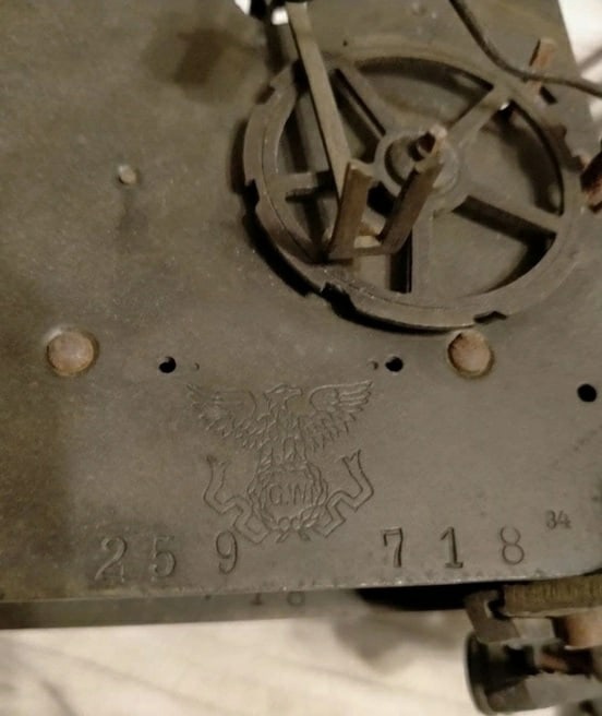

Вот сам механизм.

Очень интересный случай.
Похоже, сначала была поставлена ​​подпись, а потом номер.

Этот механизм сделан Kienzle в 1894-ом году.

Ещё один по такой схеме:
