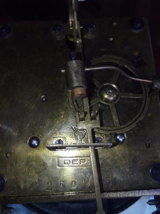

Коллеги, помогите с клеймом. Кто производитель и какой примерно год?
koshky 26.11.2023 22:15
Это клеймо GEBRUDER WILDE.
Только он сам механизмов не делал.
Мех полностью покажите, тогда, даст бог, понятнее станет.
TatynaS 26.11.2023 22:21
Сообщение от Gorazij (Сообщение 6867372)
Здравствуйте!
Клеймо принадлежит фирме Gebruder Wilde, эта фирма сама механизмы не делала, а покупала у нескольких крупных производителей. Например, Kienzle, C.Werner, M.Bauerle.
Но этому производителю принадлежал патент на изготовление часов с календарём.
Покажите, пож-та, полное фото механизма.
Тогда можно будет понять кем и когда сделан механизм.
С уважением, Татьяна
Gorazij 26.11.2023 22:25
Вложений: 1
Вот сам механизм.
Yahagi 26.11.2023 22:29
Очень интересный случай.
Похоже, сначала была поставлена ​​подпись, а потом номер.

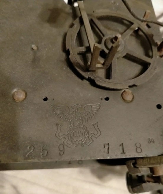

TatynaS 26.11.2023 23:51
Вложений: 1
Сообщение от Gorazij (Сообщение 6867383)
Вот сам механизм.
Этот механизм сделан Kienzle в 1894-ом году.
Сообщение от Yahagi (Сообщение 6867387)
Ещё один по такой схеме:
Вложение 3641364
Oled 27.11.2023 11:15
Татьяна, спасибо!!! А кегль цифр от Кинцле или свой?
Gorazij 27.11.2023 16:30
Татьяна, спасибо большое за информацию!
TatynaS 27.11.2023 17:12
Вложений: 2
Сообщение от Oled (Сообщение 6867590)
цифры Кинцлевские, вот соседние механизмы:
Вложение 3641649 Вложение 3641648
