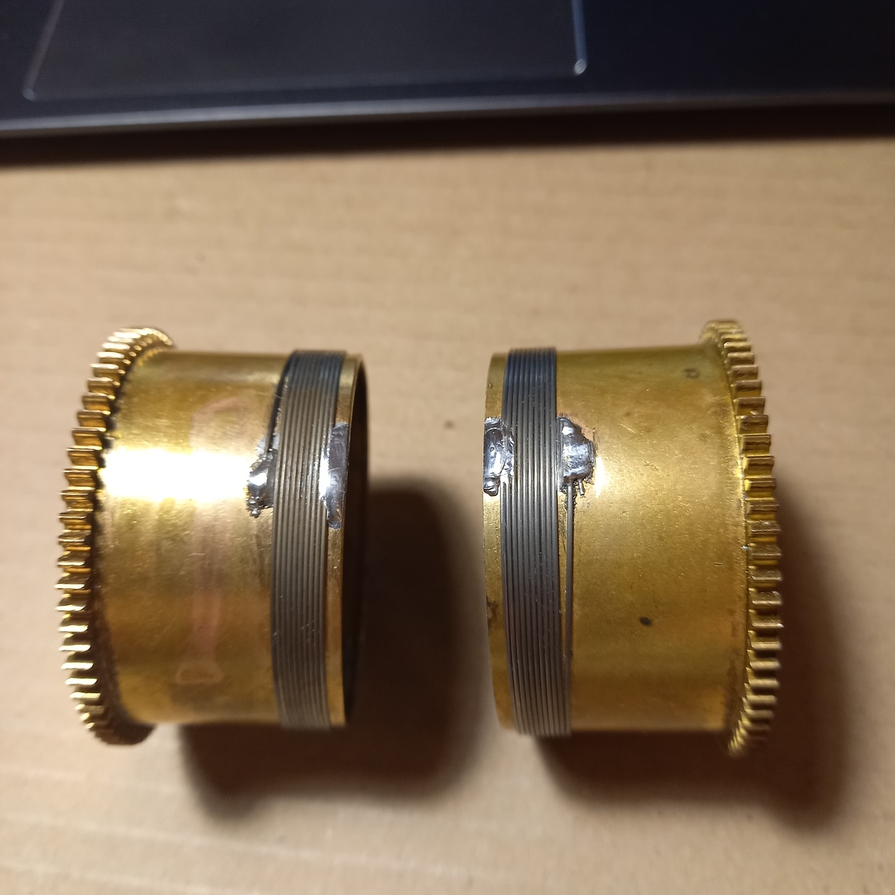

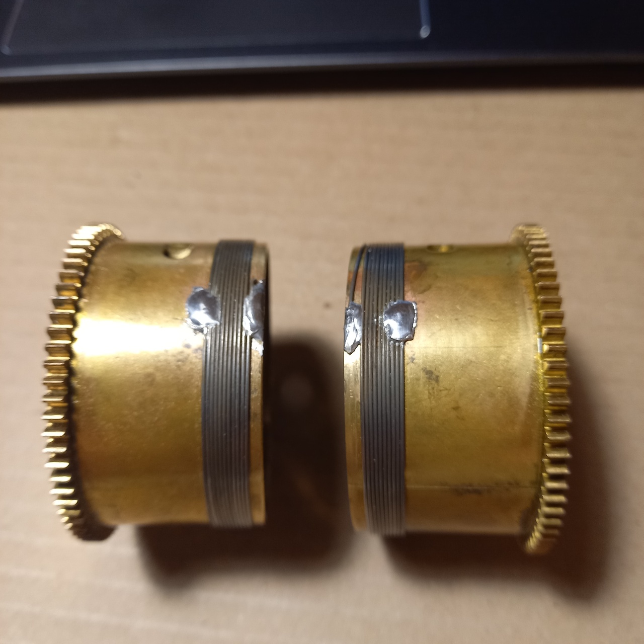

Сообщение от Yantar63 Посмотреть сообщение
не вижу смысла...насколько я в курсе
Ну если вы в курсе, тогда к чему вопросы? А если мягкий припой, который по вашим словам, ничего не держит, отлетит кончик проволоки и разовьются все витки?

Я бы рекомендовал медную проволоку, или медную, (латунную) фольгу, пропаянную по ВСЕЙ длине.
Делал так сам, претензий нет.
Что скажете, будет держать?
Я пропаиваю в 3-4 местах. Делаю перемычку оловом через все витки. И концы проволоки завожу и отрубаю в барабане в пробитых отверстиях, перед зацепом.

Вот подспудно я к такому варианту и стремился. Просверлить пару отверстий в барабане и завести туда концы проволоки. Там их опаять. Но, первый опыт пока такой. Усилил, пропаял еще в паре мест.

Сообщение от Сергей Дмитриевич Посмотреть сообщение
Медь мягкий материал, припой еще мягче, все это тянется вместе с барабаном, и лопается. Если у Вас не лопнула фольга, стальная проволока и подавно не лопнет. Важно количество витков. Проделайте опыт. Один виток нитки вы порвете, а 10 витков?
Не лопается, проверено временем.
Медь и припой действительно мягкие, но это если усилие приложено в ОДНОЙ точке, а распределённое по ВСЕЙ длине окружности барабана, не такое уж и критичное.
