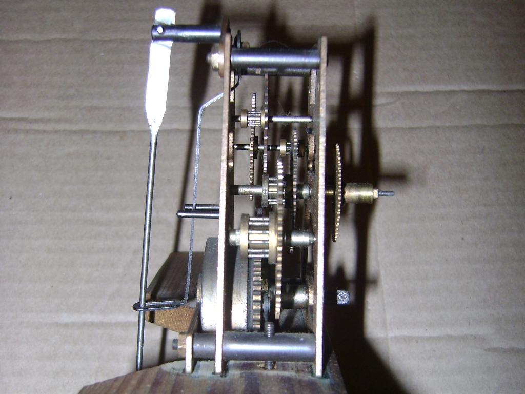

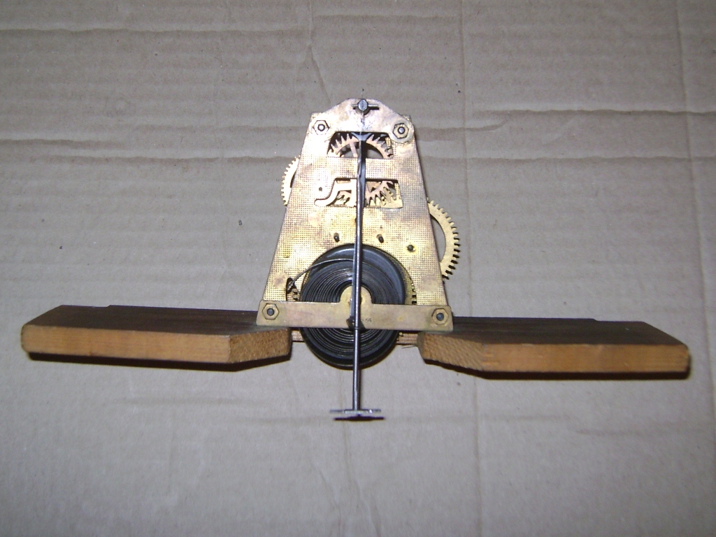

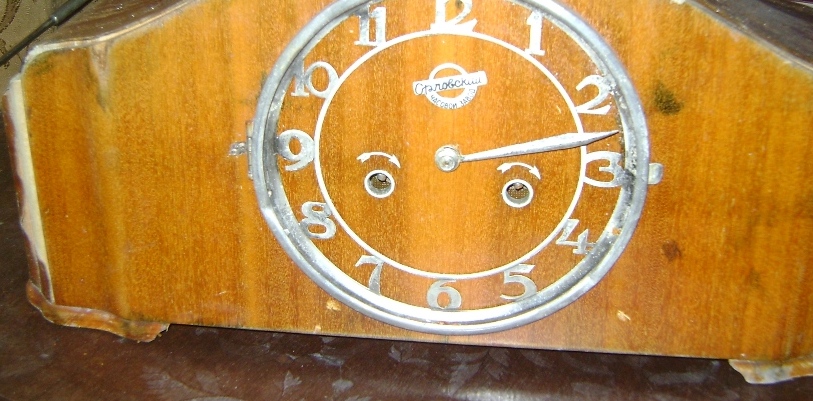

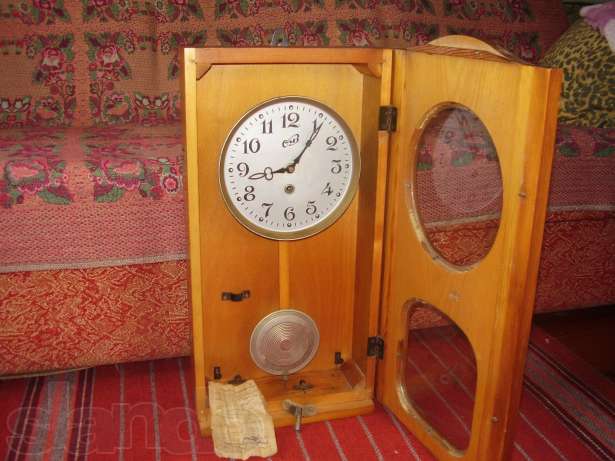

Первая проблема - настенная. Точнее ею когда-то была. Механизм от настенных ОЧЗ неизвестного года выпуска с наборными трибами (впервые в жизни их увидел - очень понравились, сложилось впечатление что они надежнее фрезерованных, ибо брутально выглядят). Механизм жив, бодро тикает на своей доске. Вопрос - какой длины должен быть маятник?
Вторая проблема - страшнее первой. Настольные ОЧЗ 1958 года (судя по надписи на механизме). Часы судя по всему пострадали от воды - корпус разваливается, шпон отлетает кусками, механизм "зеленый". Все это добро было щедро припудрено пылью, паутиной и прочими прелестями. Корпус попытался хотя бы отмыть тряпкой - не отмывается. С механизмом поступил варварски - мыл в горячей воде с мылом щеткой для пишущей машинки, после долго вытряхивал из него воду и сушил феном. В итоге он даже расшевелился - заработал бой, причем весьма шустро. Сами часы не идут - приставной ход неисправен, точнее сломана ось анкерного колеса. Соответственно, вопрос - где раздобыть исправный приставной ход для такого механизма. Вообще - убил бы того кто додумался ставить баланс в крупногабаритные часы. Ну зачееем? Маятник куда надежнее и проще и ремонтопригоднее... А тут мелочь какая-то шуршащаяЮ не дай боже прикоснуться - сломается...
С корпусом не знаю что делать - выкинуть или разобрать совсем, содрать до конца шпон и залачить его в "голом" виде - дерево под шпоном вроде светлое и не сучковатое...
Советуйте, мэтры, будем думать)))

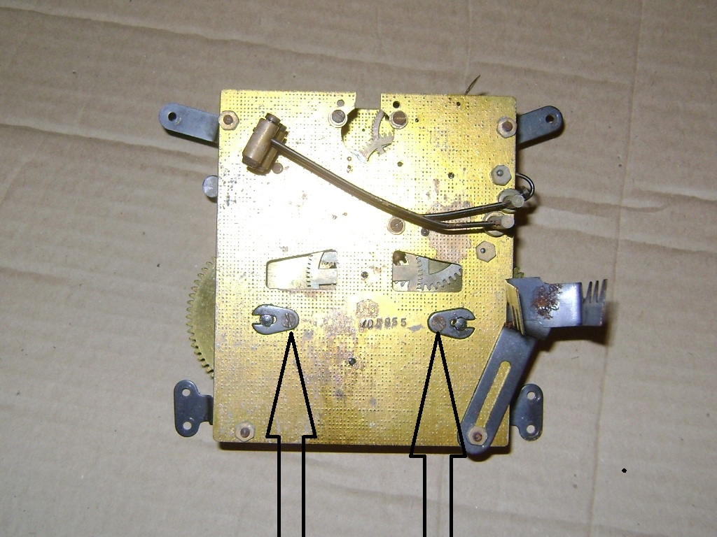

после такой мойки вода наверняка попала в барабаны
нужно их разобрать пока не поздно
в этом механизме есть система выемки барабанов без разборки механизма
1) осторожно спускаете пружины
2) на задней платине (где приставной ход установлен) откручиваете винты, которые крепят две серьги и снимаете их
3) просто выбиваете вал с храповиком наружу, снимать храповик с вала не нужно
4) вынимаете барабаны сбоку

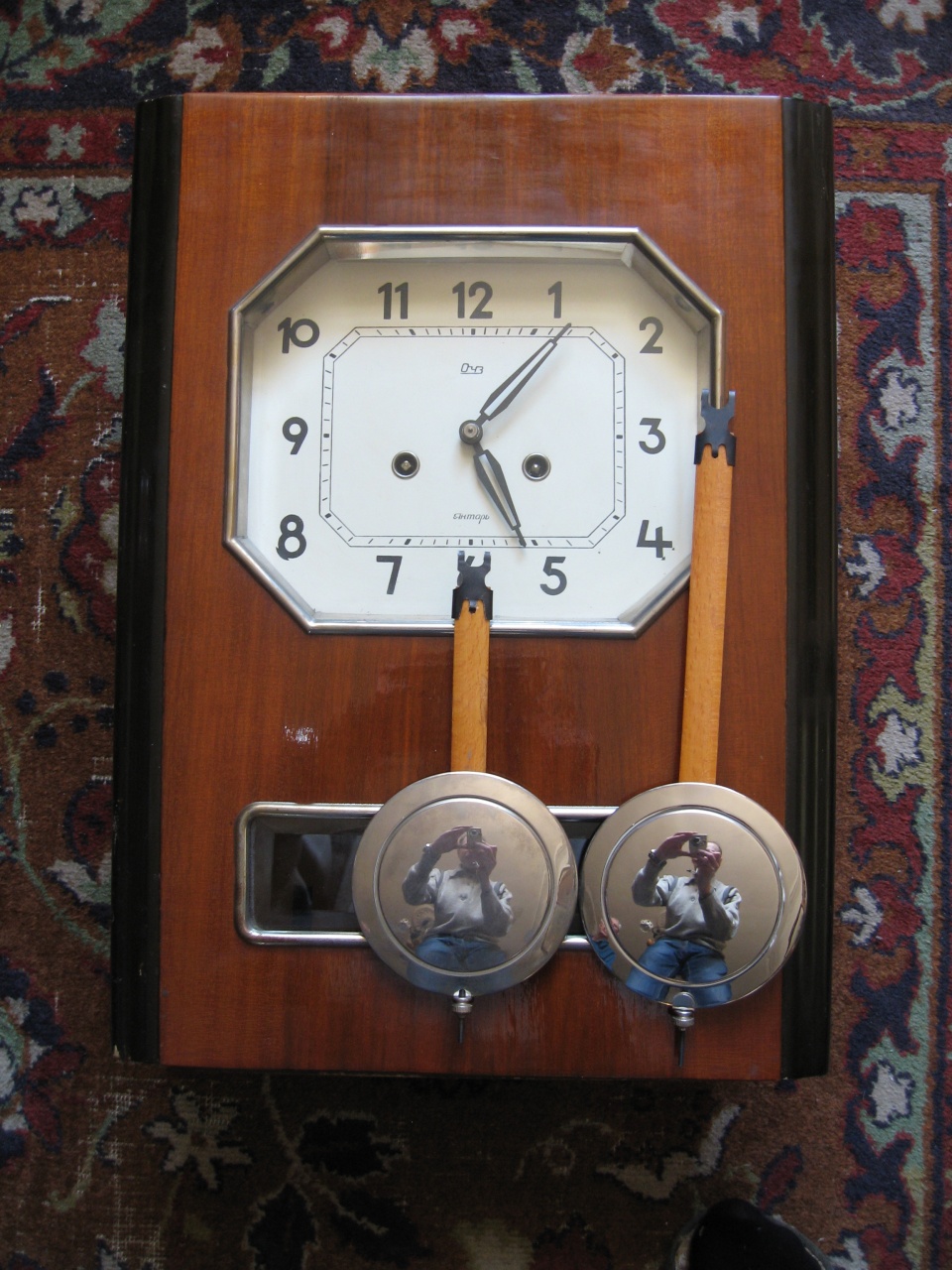

на счет длины маятника к настенным: не мерил никогда, но выглядит так:

Приставной ход - от любого механического "Янтаря", все равно какого года выпуска. На барахолке можно найти часы целиком с исправным ходом. Корпус при большом желании можно перефанеровать. Но если никогда этого не делали - то и не надо. Там есть трудности с фанеровкой закруглений. Надо будет делать шаблон для прижима. Можно залакировать и оклеить пленкой под дерево. Стекло тоже надо искать. Источник - скорее та же барахолка. Поиски долгие и увлекательные. Удачи и успехов.

Настенные судя по клейму механизма 2 квартал 1954 года выпуска. Должно ьыть также клеймо на задней платине с цифрами в виде дроби-длина маятника от верха подвеса до низа линзы и число колебаний в минуту.
В оклейке шпоном в принципе нет ничего сложного. Примерно подрезаный по размеру кусок шпона намазываем клеем ПВА или еще лучше Эскаро /тот же ПВА, только лучше/ После высыхания клея берем старый нагретый утюг, прикладываем клеем к корпусу и приглаживаем шпон со стороны без клея..Там, где закругление, после проглажвания придерживаем на концах чем-то, чтобы не обжечь руки. Клей, подплавившись от утюга, схватывается буквально за несколько секунд-пока остынет. Потом макетником подрезаем точно.
Но вообще часы такой цены, что любой ремонт превысит цену, за которую такие часы можно найти на барахолках в хорошем состоянии -именно такие настенные и настольные попадаются чаще всего и стоят в пределах 10 дол.

моя проблема заключается в том что если я найду целые часы на барахолке и вытащу из них что-то, я потом для них буду запчасти искать поэтому идеальный вариант - найти приставной ход отдельно)))
Сообщение от astra727
Я уже думал про клеймо с дробью... Но нету его там - все гладенько(

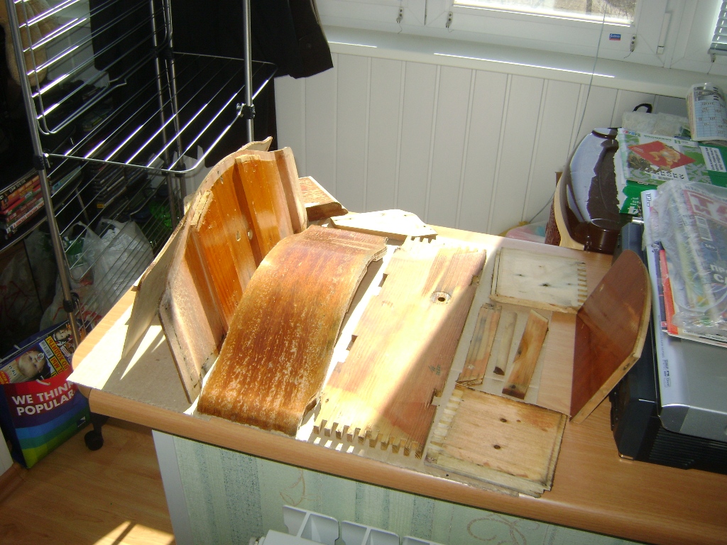

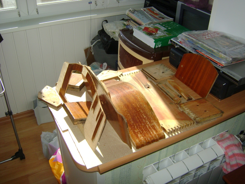

Разобрал корпус. Точнее я его почти не разбирал - подцепил с одного угла ножом и он сам развалился. Ну кроме соединений, где были шурупы и гвозди.
Помыл все эти доски щеткой с мылом. Лежат теперь, сушатся. Лучше всего сохранилась дверка.
Прямо как новая

На солнышке зря сушите. Если сильно мочили дерево может покрутить.

(моя проблема заключается в том что если я найду целые часы на барахолке и вытащу из них что-то, я потом для них буду запчасти искать поэтому идеальный вариант - найти приставной ход отдельно)))
Отдельно приставной ход продают на "Мераном"е в Чистополе. Обозначается Х3. Цена Вас приятно удивит. Успехов. (http://ru.************/vostok/ships-c...scapement.html)
Подойдет приставной ход от любого "янтаря". Может быть колонка, где находится анкерное колесо, развернута по-другому. Надо просто ослабить два винта и отрегулировать угол поворота колонки, чтобы происходило зацепление шестерни анкерного колеса с последующим колесом.
