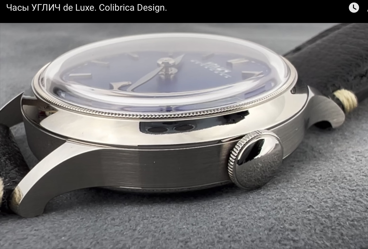

Мне пока лучшим готовым решением кажется Углич Колибрика, можно и закастомазить.. Но цены уже европейские, к сожалению.. Я вот в подобных поисках пока остановился на новых ссср корпусах востока — они меньше и аккуратнее..

Тут просто необходимо понимать, что хочется в конечном итоге и насколько далеко готов зайти человек в своих хотелках.
1 вариант. Бюджетный. Берется на али корпус под какой нибудь nh35a, в него рассчитывается и точится кольцо и все это собирается. Плюс, вероятно какой то пляски с циферблатом. Самым дорогим тут будет кольцо и сборка, но деньги не конские. Это плюс. Теперь минусы - само собой что выбор корпусов конечен, качество не фонтан, конечный результат выглядит скорее всего как нелепая котлета. Ну и размер корпуса излишен для 2609на. Особенно в толщине.
2 вариант. Менее бюджетно. Корпус на заказ под конкретный механизм. В РФ это будет тысяч от 30 за штуку. И то если не сильно затейливый. Соответственно нужно подтягивать уровень всего остального. Плюсы - можно получить в конечном итоге ровно то, что хочется именно тебе. Минусы - нужно понимать, что с таким бюджетом уже есть из чего выбирать.
