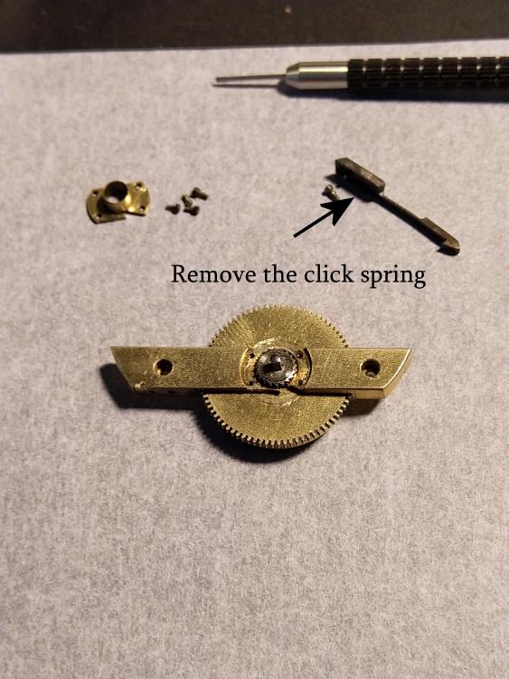

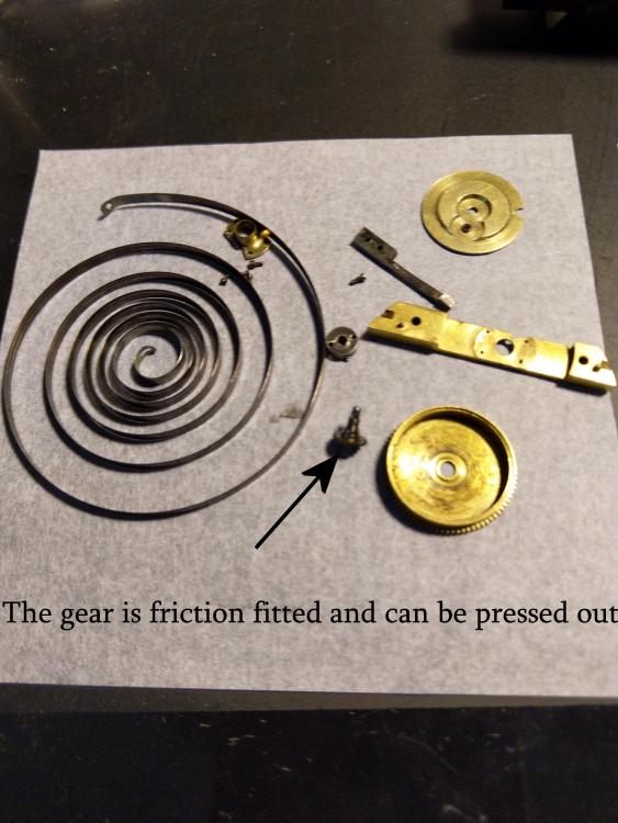

Он не откручивается с моста потому и не был закручен. Посмотрите на фото - надеюсь прояснит конструкцию.
А на счёт снятия вала с барабана после того как мост снят, там похоже есть 2 разных типа насадок: закрученные имеют два отверстия на шайбе внутри барабана как показано на моих фото. А те что без отверстий, как у Вас, просто насажены и их потребуется выдавить используя пуансон: лёгким движением руки изнутри барабана по валу Бах!!!

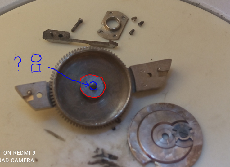

не, не идет... сильно бить боюсь.

Покажите, пожалуйста, обратную сторону. Вы ведь уже сняли все "прибамбасы", теперь будет лучше видно.
Какая форма внутреннего отверстия (синий цвет)? Если квадрат, то "Бах". А если круглое, то Вам потребуются плоскогубцы с внутренней стороны (красный внешний диаметр) и маленький разводной ключ, с внешней стороны барабана на квадрат вала. Там всего 3 - 4 резьбы, должно отвернуться без усилий.
