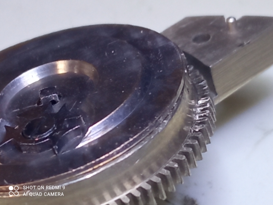

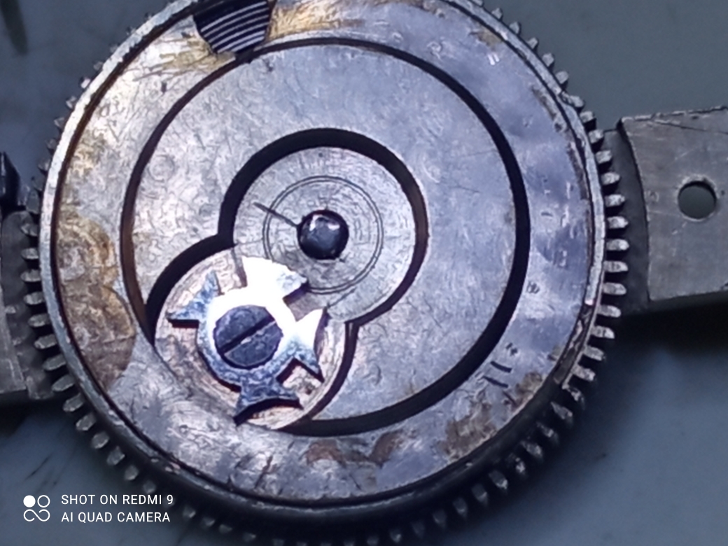

вот такой барабан попался, погнутый. ессно, крышка не садится. посоветуйте, как и чем правильно поправить?
спасибо!

Замерить диаметр крышки, подобрать болванку чуть меньшего диаметра и вращая на ней барабан отрихтовать стенки барабана? Какой внутренний диаметр барабана? 17мм?
Мальтийский крест тоже повреждён.

добрый. ну, в принципе, так и думал. так сказать прокатать по новой...
спасибо большое!! да, мальтийский без одной "лопасти".

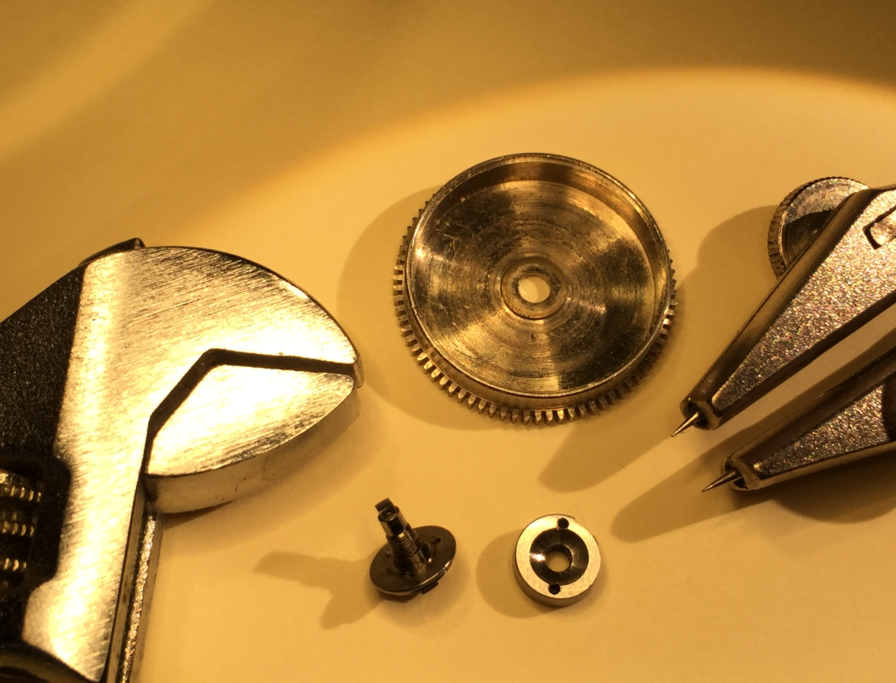

совсем забыл)) вспомнил, почему не получается... не могу снять квадрат в барабане. а из-за него и подлезть к кривой стороне барабана невозможно...
Извиняюсь за разводной ключ, он он оказался очень удобным в этом случае.
Там резьба есть - посмотрите на фото. Вам барабан полностью снять уже удалось?

барабан я снять с моста не могу. так как не могу снять квадрат... был у меня товарищ, только разводным и чинил часы))

Игорь, все очень просто. Вал барабана составной. Та его часть с крючком, на котором крепится внутренний конец пружины, откручивается как гайка. Чтобы открутить ее, нужно держать вал за квадрат ключом. После ее откручивания, барабан выдет, а вал останется на мост.

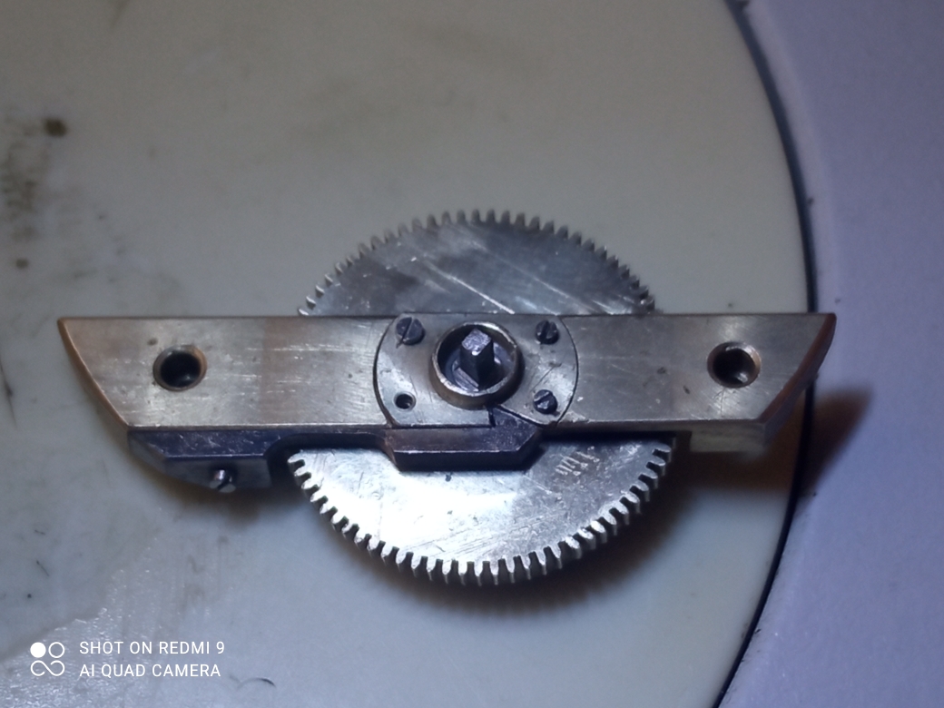

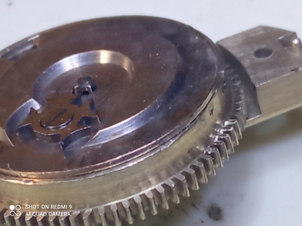

Будьте добры, загрузите фото со стороны моста. Если это Moser часы, то я такие разбирал несколько раз. Я Вам отмечу на фото, что и куда крутить.
Этот маленький разводной ключ был удобен и для разборки и для сборки барабана, так как пружина должна быть на взводе при установке мальтийского креста. В Вашем случае, мальтийский поломан, так что задача упрощается.

добрый. фото со стороны моста.
