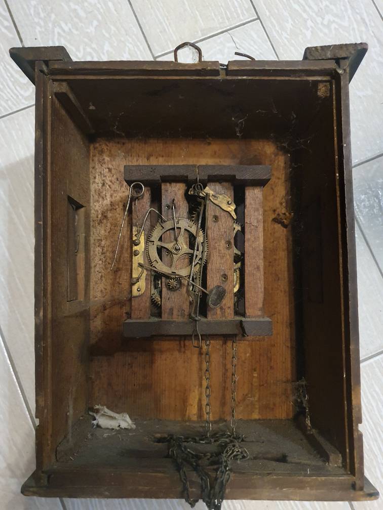

Дааа....
3-4 т.р..... вы меня расстроили )))) но не сильно, мечта дороже....
с годом тоже думал на пораньше
А всё остальное сделаю.

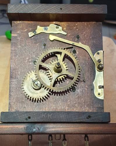

Шестерни на фото сразу после вскрытия. Конечно почищу. и именно таким раствором )))
Вопросы:
1. после очистки шестерён надо ли смазывать зубы (чем) и убирать наклёп или промыть и оставить сухими
2. На какой вес гирь ориентироваться (одна из оставшихся явно усилена см.Фото) особенно при отсутствии гири боя,
3. имеет ли смысл полное снятие для чистки всех деталей с платин, включая боковые пластины,
4. Можно ли весь металл полирнуть "Нулёвкой" или там всё-таки он покрыт лаком
5. Какие именно поверхности деталей надо полировать, можно ли это делать Дремелем с войлочной насадгой и пастой ГОИ. Нужно ли полировать втулки или просто очистить зубочисткой и ниткой и смазать часовым или приборным маслом
Ну и огромное спасибо за оперативность ответов и по существу!!!
Ибо общие принципы известны всем, но дьявол, как известно, кроется в мелочах!!!!

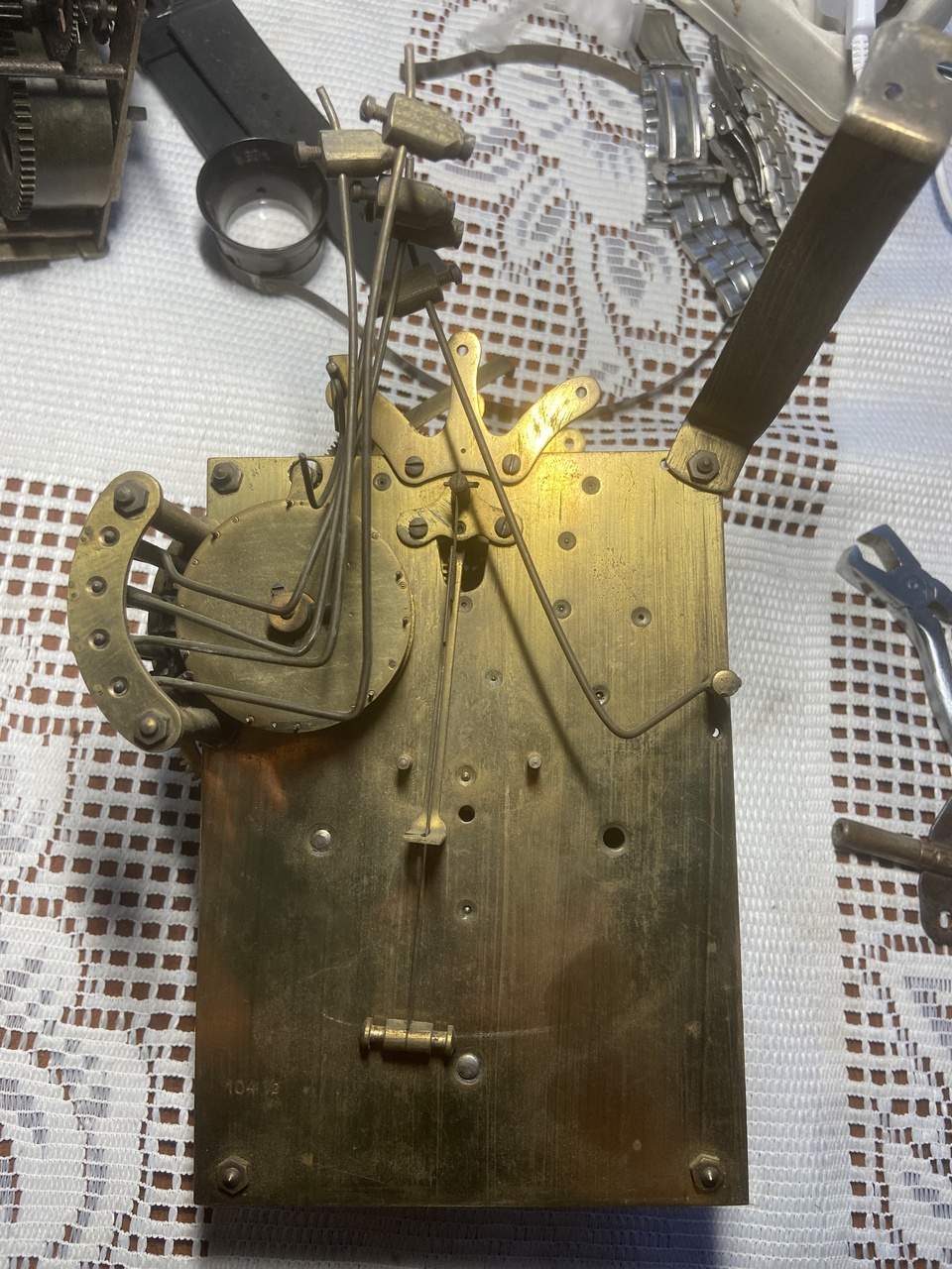

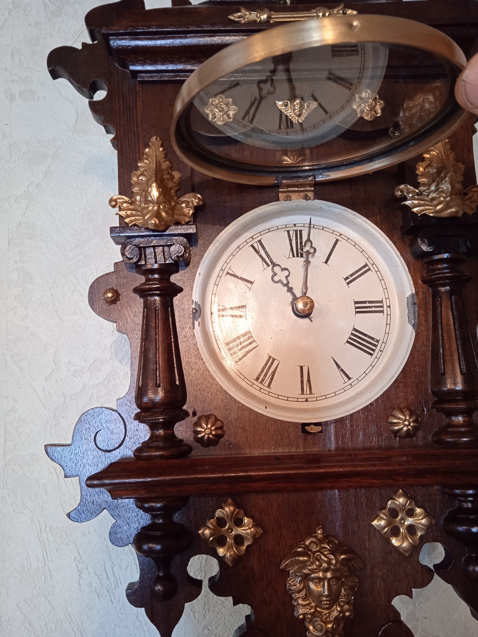

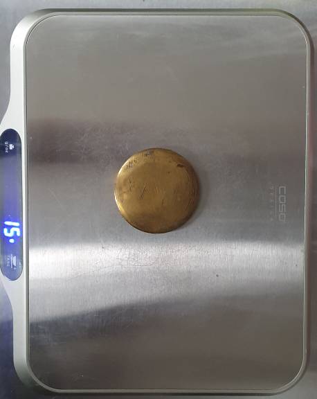

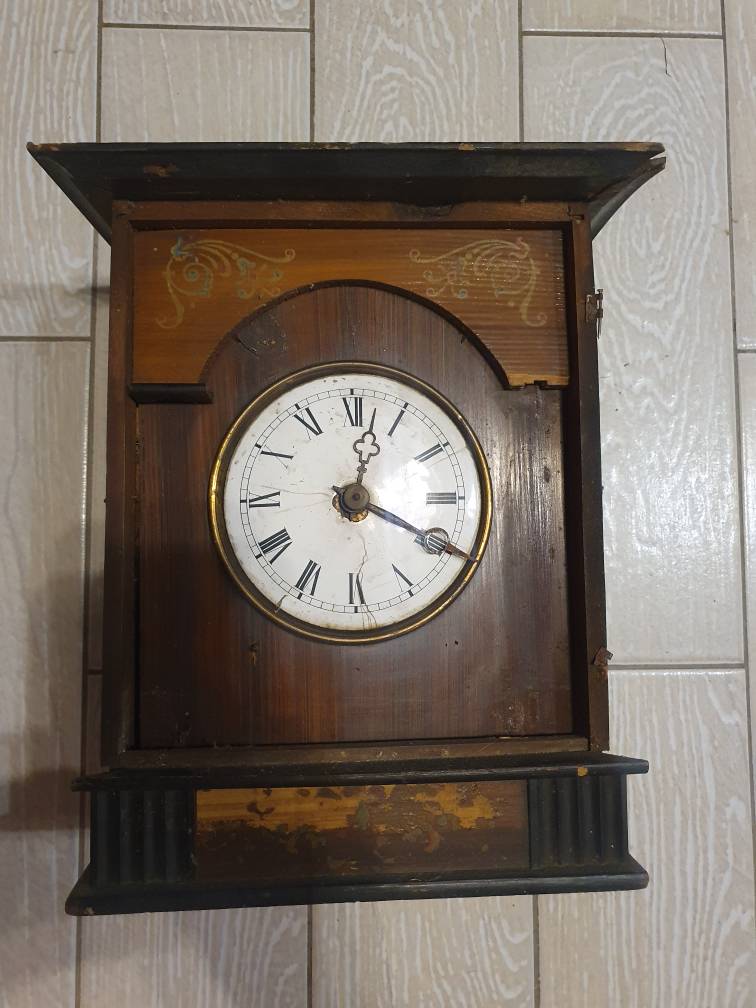

И вот... сегодня отдал товарищ )))))
Но тут я в замешательстве ))))) корпус еле держит
Может как гуру что и посоветуете?
Ну и гирь как всегда нет. и задней стенки с гонгом
и маятника и корон... обрубок в общем......

Сообщение от dtros Посмотреть сообщение
Зубы обычно НЕ смазываются.
Да, имеет.
Некоторые шлифуют "нулёвкой", я считаю это не правильно. Только мойка. В крайнем случае (при непреодолимом желании), можно полирнуть резиной.
Полируют обычно цапфы осей.
Втулки достаточно прочистить и обязательно смазать.
Этот пользователь сказал Спасибо! Сергей Дмитриевич за это сообщение:
dtros (17.11.2022)

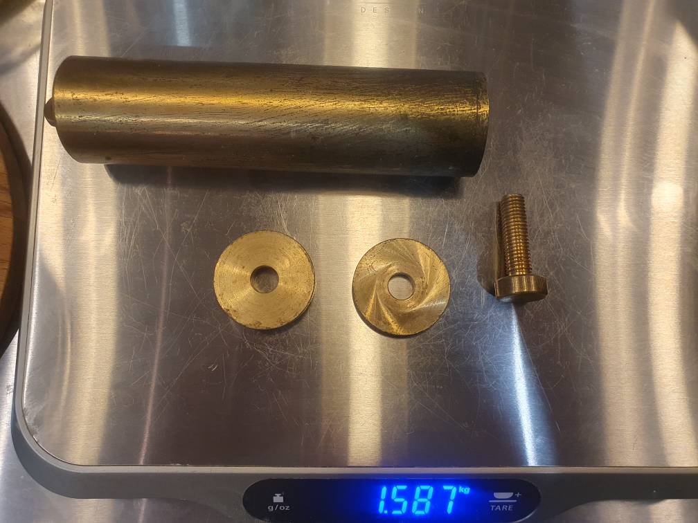

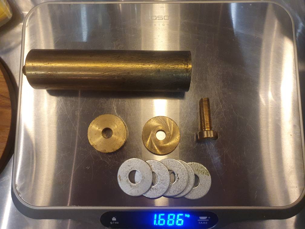

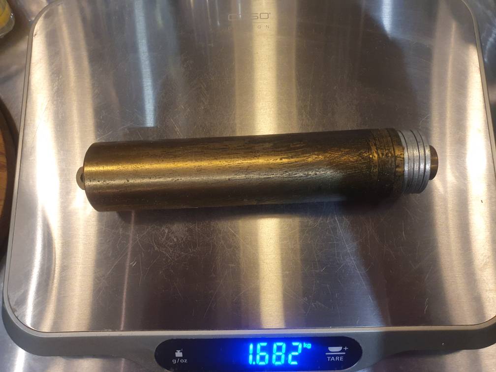

Насчет гирь, я так понял на весах по 1.5кг? На дневные стандартные ходики Шварца ( Бидермейер )вес гирь должен быть 650-5 не больше, для ровно-правильной работы мех-ма. Высота 11см ширина 26мм

Гиря одна. На неё навешаны шайбы, скорее всего (судя по количеству масла на механизме) пытались компенсировать отсутствие нормального обслуживания...
Вторую буду искать. Если есть где - подскажите )))
  #57
Старый 21.11.2022, 10:11
Аватар для arhistratig
arhistratig arhistratig вне форума
Регистрация: 14.03.2015
Сообщений: 4,081
Сказал(а) спасибо: 2,636
Поблагодарили 4,139 раз(а) в 1,959 сообщениях
Вам не вторую а 2 искать надо, весом 600-700гр. А 1.5кг это на недельный мех-м. а не на суточный.

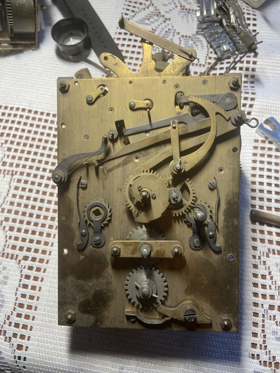

После перерыва возобновил работу с часами ))))
За это время помыл всё калошей (пару месяцев )))
Съездил в Микромеханику за маслом МН-30 (взял 100 мл))))
Аккуратно всё собрал и смазал.
На днях поставлю в корпус и буду искать гири.

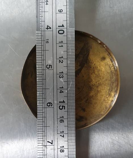

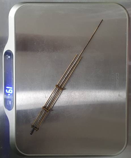

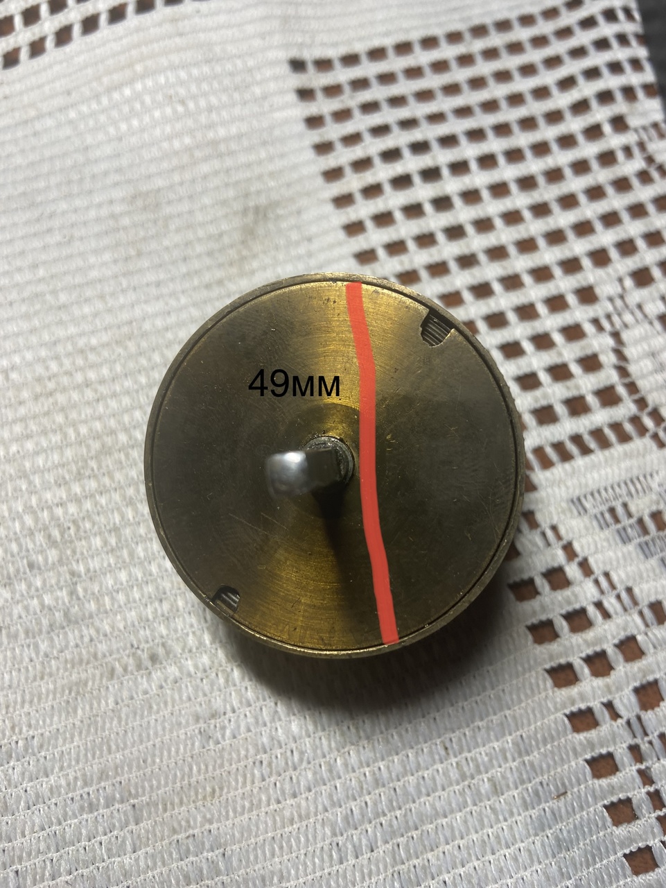

И для NikVol выкладываю фото и размеры маятника (чёт не смог в письмо вставить)

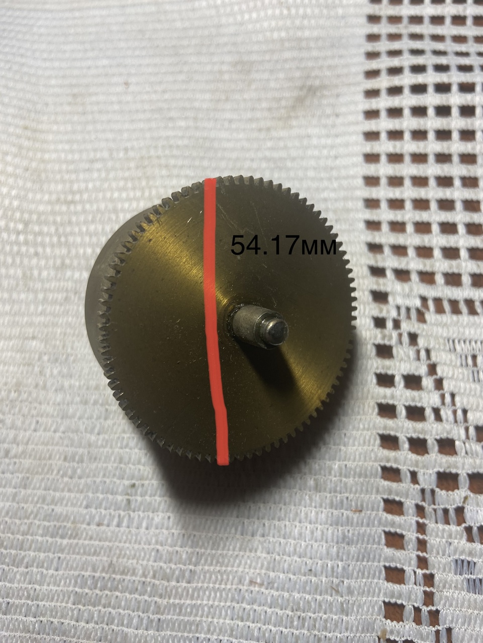

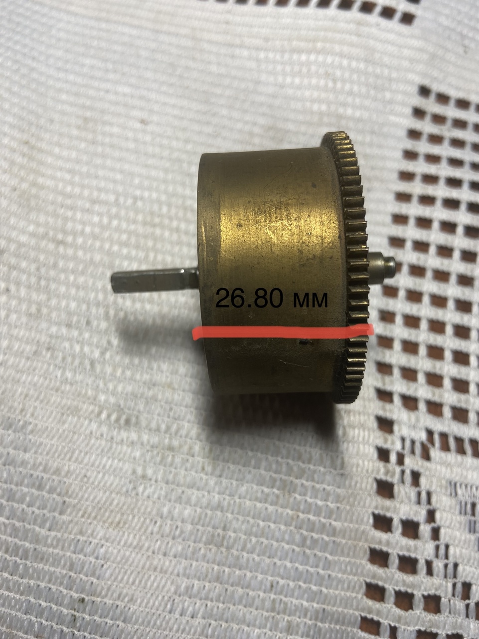

Philip haas
Здравствуйте нужна помощь ищу барабан для настенных часов количество зубьев 80 может у кого есть преобрету
