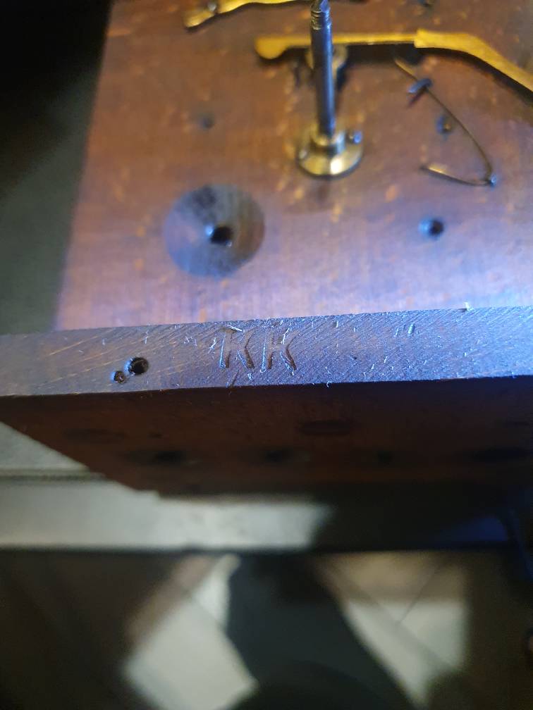

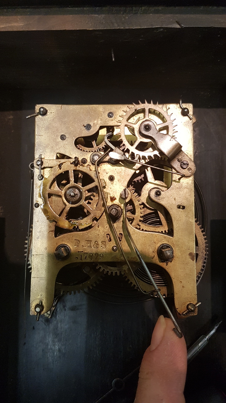

Доброго времени суток всем! Приобрел часы как вот такие. Корпус реставрировать надо,механизм просто почистил, смазал и они пошли.С горлом придется повозиться. Вопрос вот в чём, что это за клеймо, Если это Fillip Haas ,то где зайчик? Помогите плиз.

Сообщение от Romiras Посмотреть сообщение
то где зайчик
Добрый вечер, хаас не всегда ставил зайцев в качестве клейма, даже на ходиках от ХААСА* иногда нет анкера зайца, просто шток.

Смущает, что конструкция механизма очень "мериканистая". Или у Хааса тоже такие были?

Сообщение от Vasiliy K Посмотреть сообщение
Были и немало.
Часы в таком стиле они массово поставляли в Америку под маркой "Тевтония".
Клейм с зайцем на них вероятно не ставили, только литеры.
