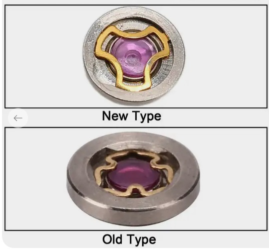

Собрал штуки 3 Ориент 46943. У всех пружинки накладного камня на опорах баланса воот такой формы. Картинка 1.

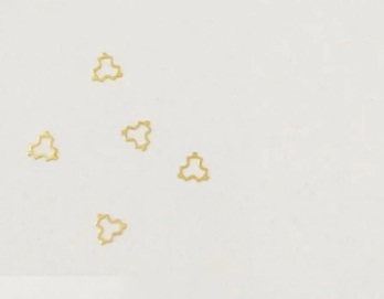

И тут подаются 2 экземпляра вот с такой формой пружины. Картинка 2.
Мог ли Ориент менять технологию производства?
Явно выраженных признаков подделки не вижу. Но всё же сомнения, второй вариант пружинок это не оригинал.

У меня есть Ориент на мех. 46941- там "пружинки", как на 1-м фото, и есть на 46943- там как на 2-м фото.

Мне помнятся оба варианта пружинок . Встречались, возможно, в зависимости от калибра.Хотя похоже ,что они взаимозаменяемые! Если так ,то это никак не является изменением технологии. А лишь модификацией.

Спасибо! Какой-то переход у них может был с одних на другие пружинки.
Сообщение от Odissey Посмотреть сообщение
Мне помнятся оба варианта пружинок . Встречались, возможно, в зависимости от калибра.Хотя похоже ,что они взаимозаменяемые!.
Мне поставить первую пружинку в баланс где стояла вторая не удалось или наоборот. Вообщем у меня не вышло.

Нет, они не взаимозаменяемые, если только не перепрессовать целиком с основанием (не знаю, как это правильно называется).

Ориент в разные годы ставил на механизмы 46941 и 46943 противоударные механизмы типа Novodiac или Diafix от Seiko. Я встречал оба типа.

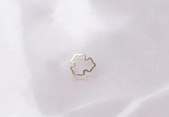

Попадаются ещё вот такие
http://forum.watch.ru/showpost.php?p...58&postcount=3
Но тут я думаю подделка.
