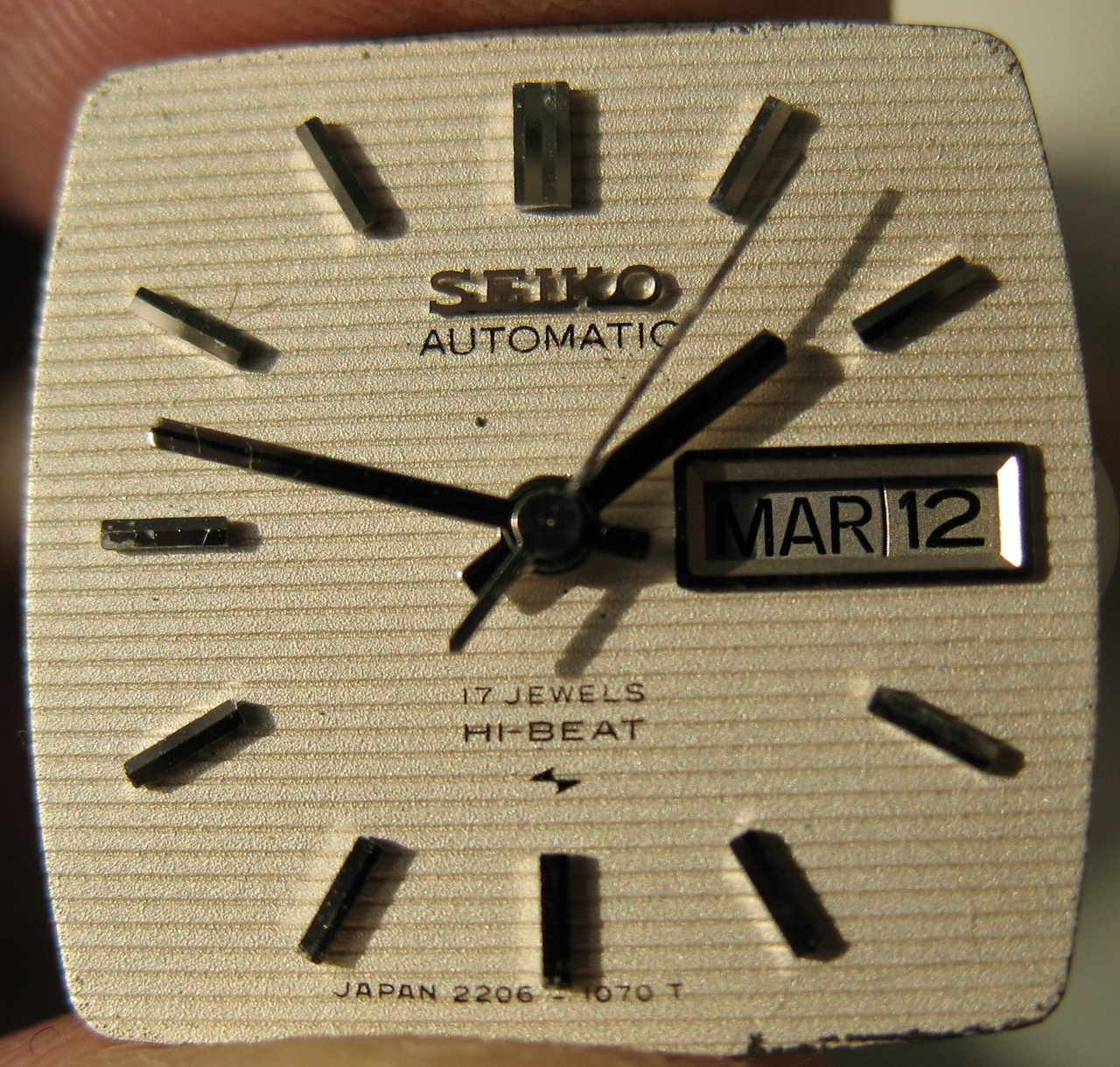

Часы из 70-х, но ход хороший, и календарь работает (заводил через АЗ). Утерян вал. Извлек механизм, в месте, где у других часов вал, виден небольшой хвостовик в виде клина. Буду отдавать мастеру, но хотелось бы уяснить некоторые моменты для общего развития.
1. Вал составной?
2. Механизм извлекается в сторону циферблата. Корпус выполнен в виде глухого корытца. Если вал был бы жив, как вынимать механизм: кнопка в глубине корпуса и недоступна.
3. Есть вариант извлечь этот хвостовик (кнопка утапливается, но пока не рискую идти дальше) и поставить цельный вал со схожей конфигурацией? Если да, то как его извлекать тогда в будущем?
Спасибо заранее за ответы по пунктам.

1)Вал составной
2)В Вашем случае кнопка бесполезна. Вал ,для того и сделали составным, чтобы можно было извлечь без неё.
3) Обычный ,цельный вал не подойдет. Вам нужна пара для головки.https://www.cousinsuk.com/product/female-swiss-made
Они просто защелкиваются одна в другую.При разборке прилагается усилие и размыкаются.

Есть возможность приобрести по ссылке, что вы указали. Какую из 3-х позиций (внутренний диаметр канала в корпусе 1, 5 мм, если это имеет значение для выбора) нужно заказывать?

Думаю вам подойдет первый вариант(длинный с резьбой 0.9мм). Второй слишком короткий с резьбой 0.9мм.
А последний с резьбой 1.2мм.
Впрочем, возможно Вам нужно сначала определиться с головкой. А уж затем заказывать. То есть в зависимости от резьбы на головке... Но выбор небольшой- 0.9 или 1.2мм.
