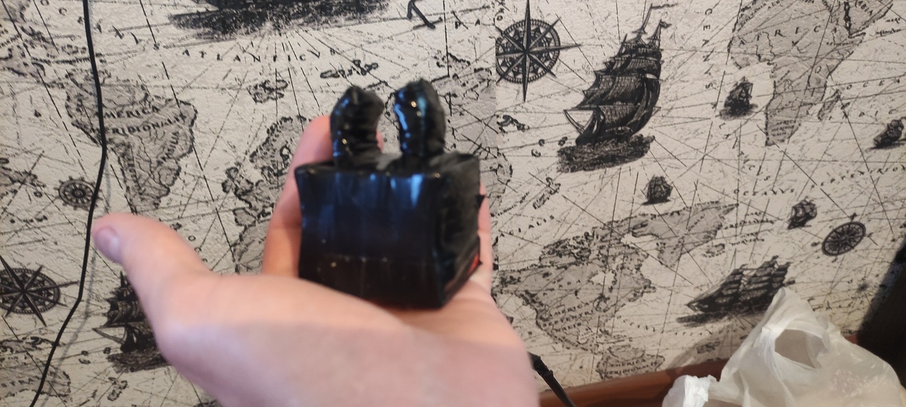

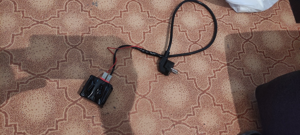

Здравия. собрал размагничиватель из старой помпы от стиральной машинки (две медных катушки обвернутые вокруг металла). Размагничиватель работает, намагничивает и размагничивает исправно, но мои востоки к-35, после процедуры размагничивания встали на полминуты-минуту. Тут же вскрыл крышку - маховик крутит, ось баланса вращается. Переворачиваю часы, а они ходят! Стояли они не более минуты. Размагнитить в итоге удалось - компасс не реагирует на приближение часов. Вопрос : могу ли я что-либо сломать в механизме проводя процедуру размагничивания колхозным путем (в данном случае катушкой от помпы) и почему они встали на минуту, а потом пошли?

Сообщение от RackNRoll Посмотреть сообщение
Так же можете и намагнитить . например выключив катушку с часами. Надо отводить часы по спирали от катушки не выключая.

я в курсе как это работает : размагнитить - отводим не выключая. намагнитить - подвести и выключить. сломать я могу, таким образом, свои часы?
конечно , можно намагнитить до остановок. В старинных часах со стальным ободом баланса и спиралью , намагничивание приводит к останивке колом . В современных часах не так все жостко , но остаютса стальными анкерное колесо и вилка ,
Спирали так бе бывают с железом в составе.
