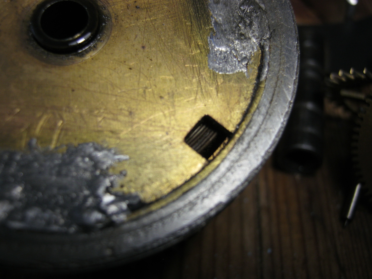

Покажу Вам работу других мастеров (пайка + кольца), немного пришлось приводить в прядок, кольца, правда, оставил...

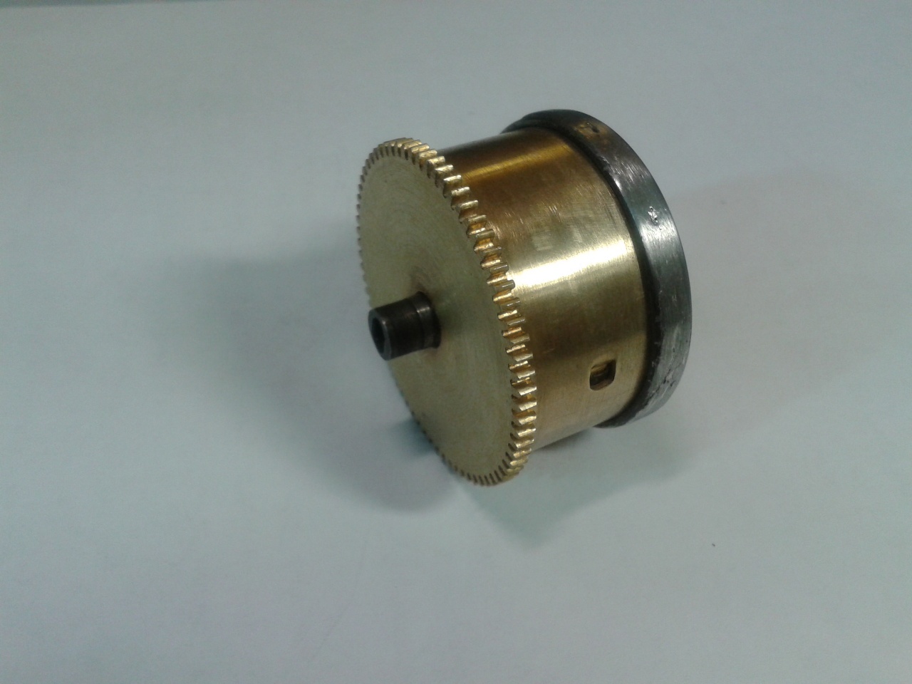

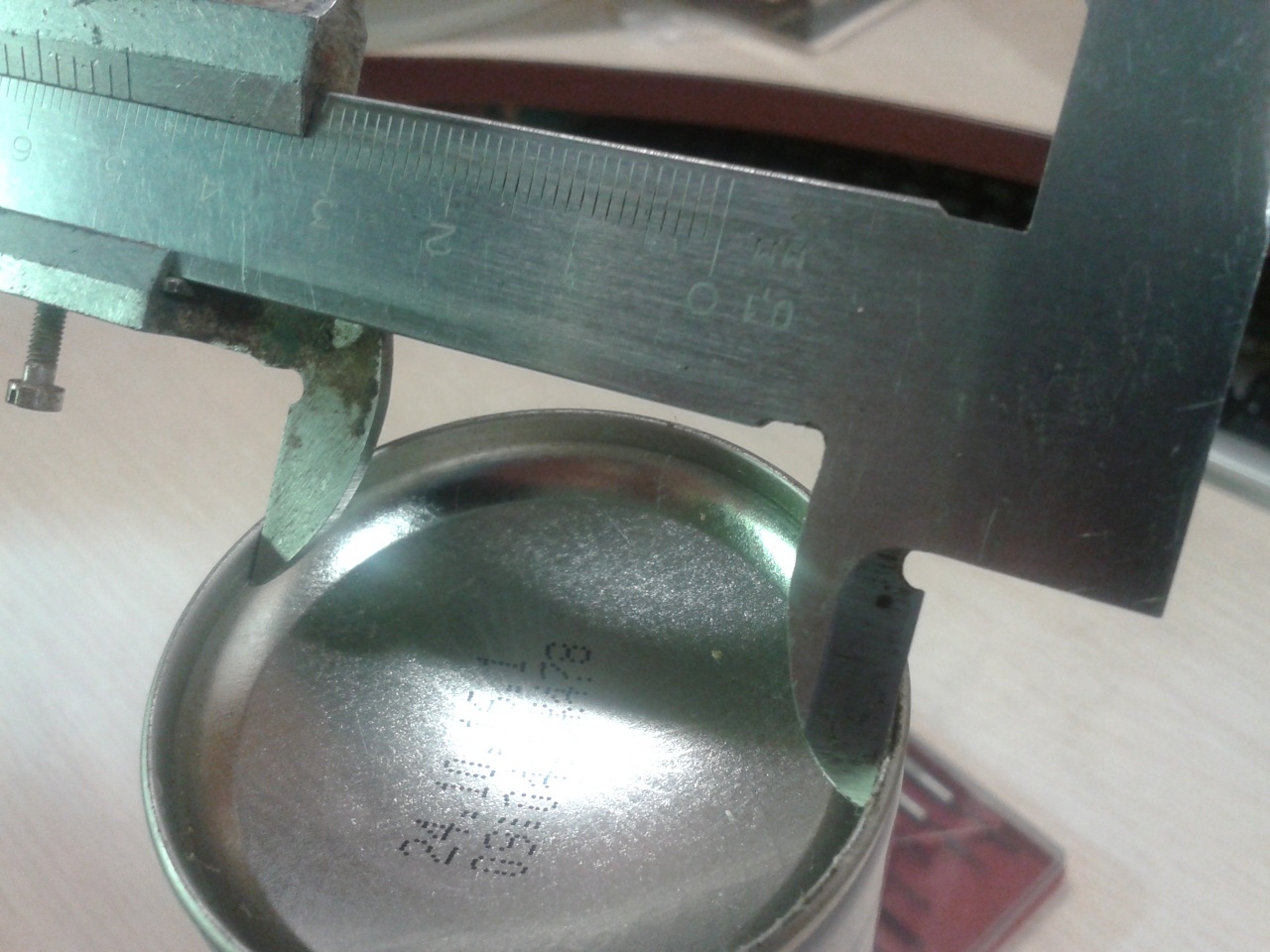

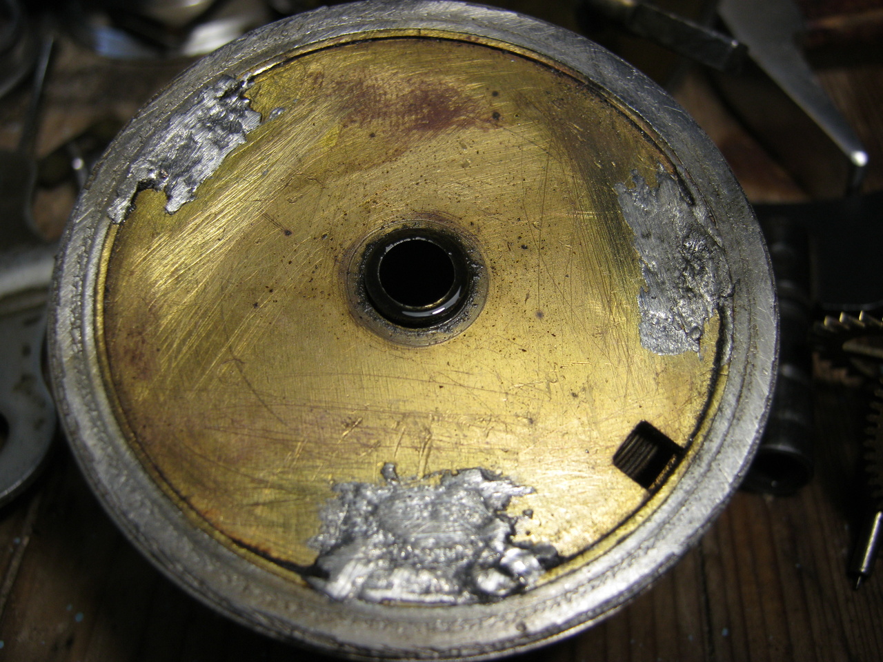

Можно обойтись и без токаря.
Уже как то писал, сейчас не найду. Давно для этой цели использую нижнюю часть корпуса (обрезал завальцовку) использованного аэрозольного баллончика, таким образом получилось кольцо шириной 3 мм и толщиной стенки 1,5 мм. По диаметру подошло идеально, корпус барабана об жался, трещины не видно. Можно при необходимости установить два таких кольца и спаять их вместе.
С одной стороны кольцо будет с небольшим конусом т.к. дно у баллончика вогнутое, что облегчает установку кольца. Установленные кольца можно пропаять.

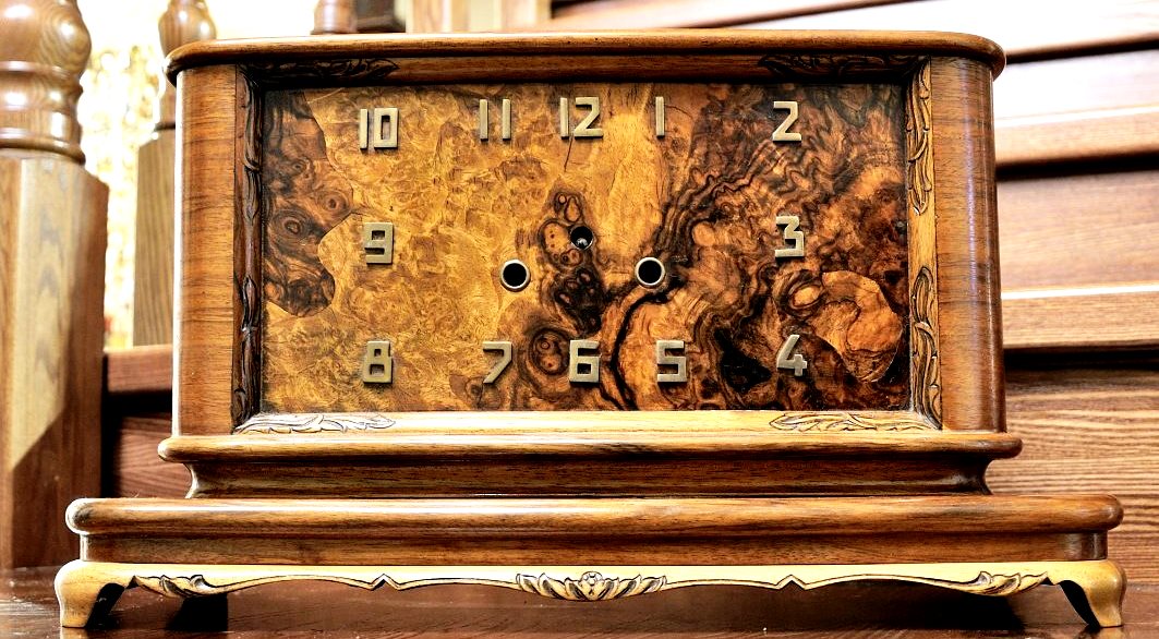

Приятный корпус...

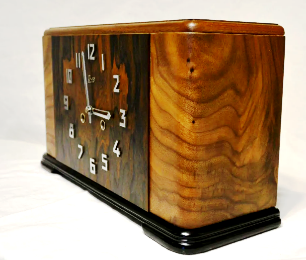

Достойно! Думаю, это какая-то лимитированная серия, у меня есть мауте в похожем исполнении

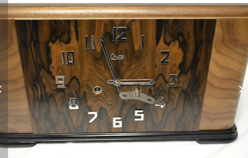

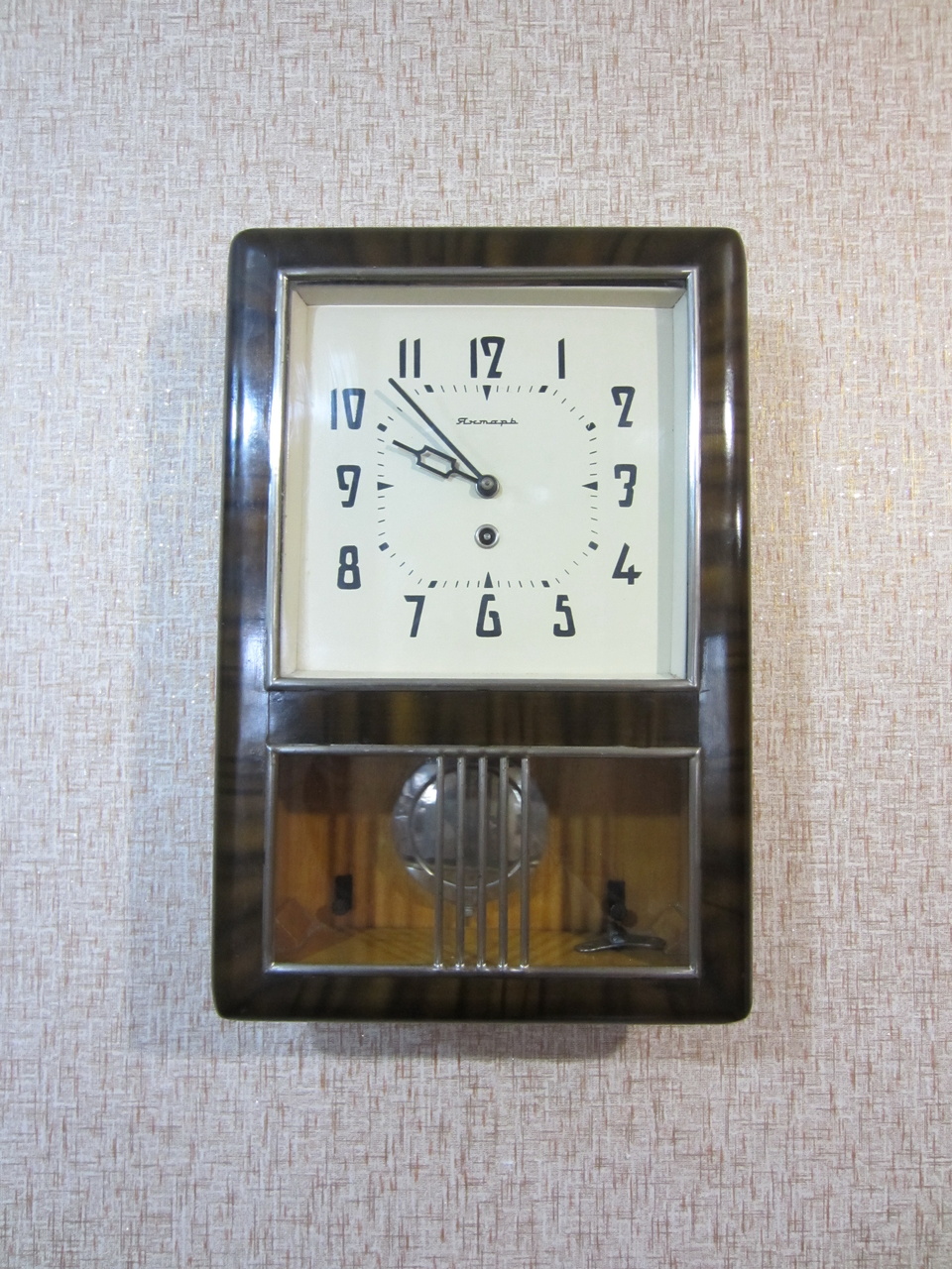

Вот какие купил. 1964 год, короткий маятник. В каталоге ОЧЗ таких не нашел. Да и такой цифер со стрелками раньше не встречал. С корпусом почти закончил, с мехом - беда. Анкерная вилка насквозь проедена, в платинах овалы большие. Хорошо, что есть другой мех в наличии. При пересылке корпус раскололи, шестерни повылетали со своих мест, овальное стекло разбили. Что может быть увлекательней, чем восстанавливать часы после футболистов-гандболистов Почты России )))
Да, минутнаяя стрелка гнутая, не прямая (на тени в фото видно). Погнулась или такая должна быть? И еще - круглое стекло - выпуклое.

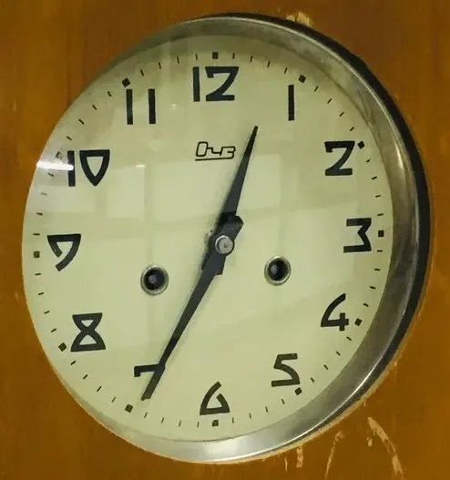

Сообщение от fotospeedway Посмотреть сообщение
В каталогах не нашел. Поиск по картинкам в яндексе обнаруживает эту модель. Стрелки прямые. Стекло попадается и прямое и выпуклое.
